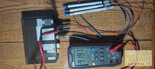

    Продолжаем «договариваться с непослушными транзисторами», которые не хотят проверяться в режиме генерации, без выпаивания их из платы. Обвязка вокруг проверяемого транзистора в виде конденсаторов большой ёмкости на переменном токе из за их очень малого ёмкостного сопротивления, не даёт транзистору войти в режим генерации. Остаётся только постоянный ток - а это «ключевой режим», или «стабилизатор тока».

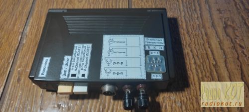

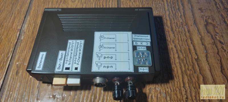

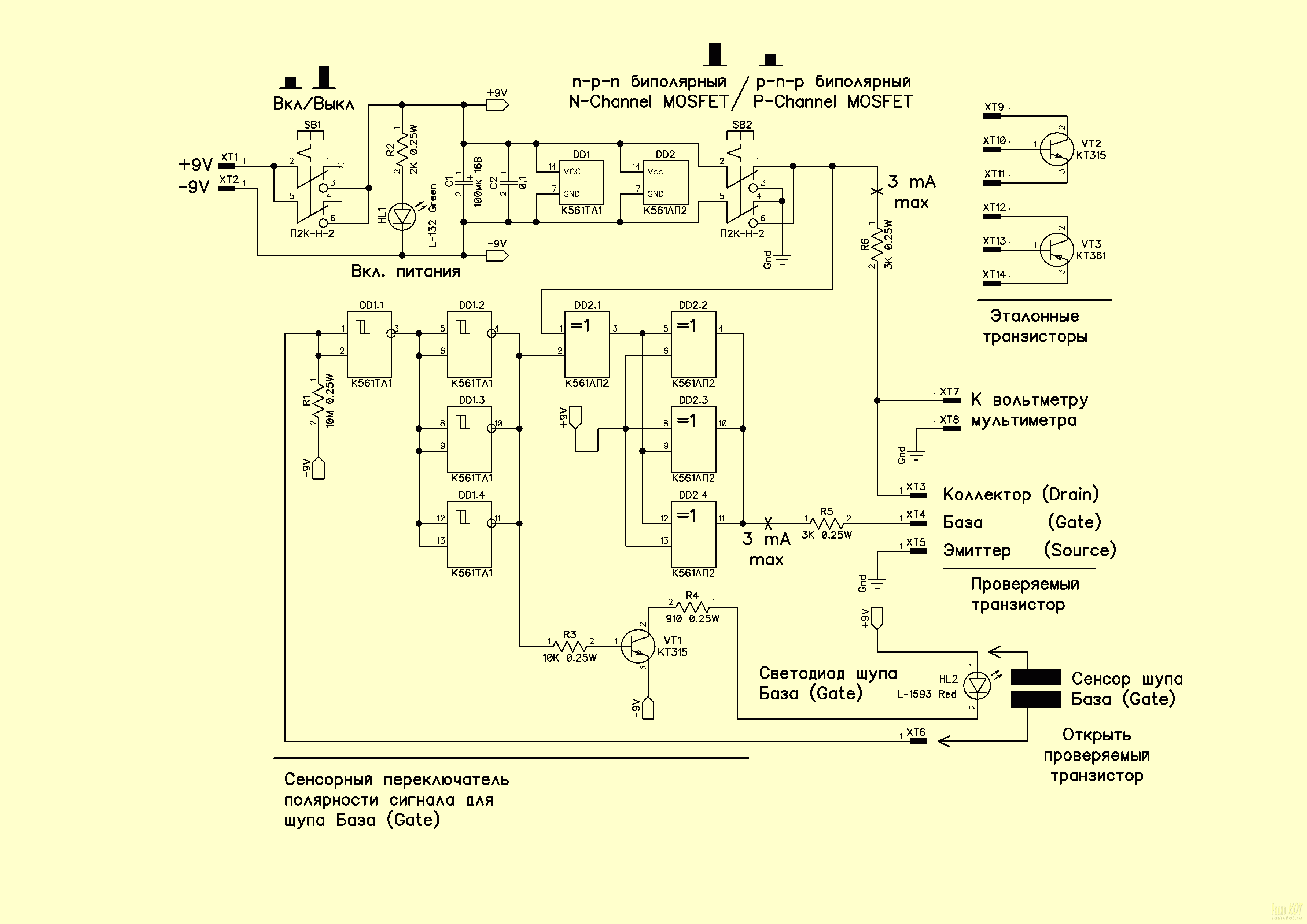

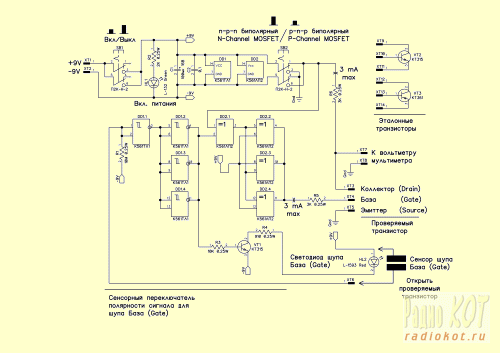

    Прибор осуществляет проверку на исправность транзистора внутри схемы не выпаивая его из платы, не повреждая при этом другие радиодетали на плате. Проверка транзистора осуществляется в «ключевом режиме», на обесточенной плате. Ток через щупы прибора ограничен резистором R5 и R6 на безопасном для проверяемого транзистора и других радиодеталей платы, на уровне до 6 мА. Прибор не всесилен, но кое что может.

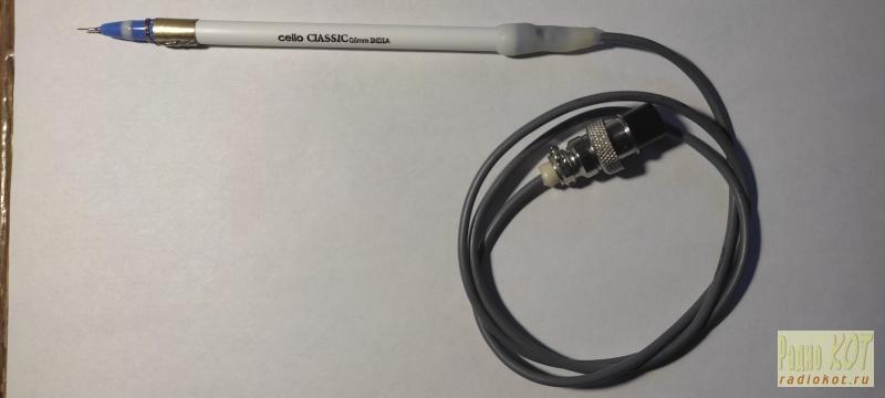

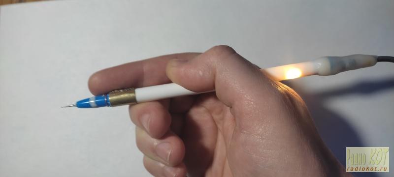

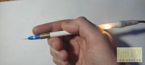

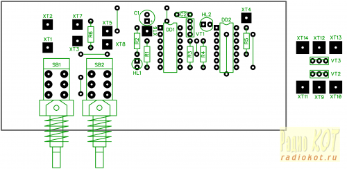

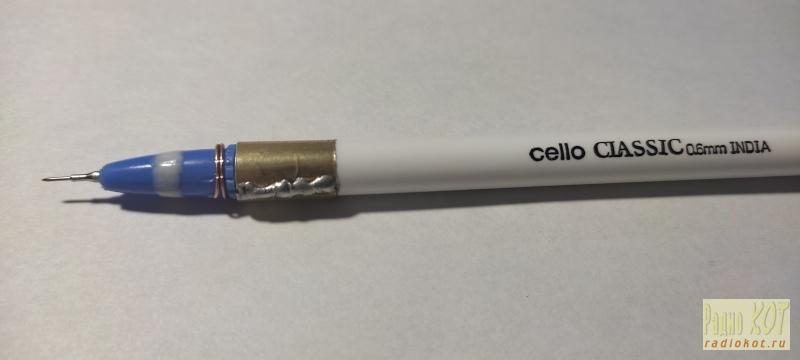

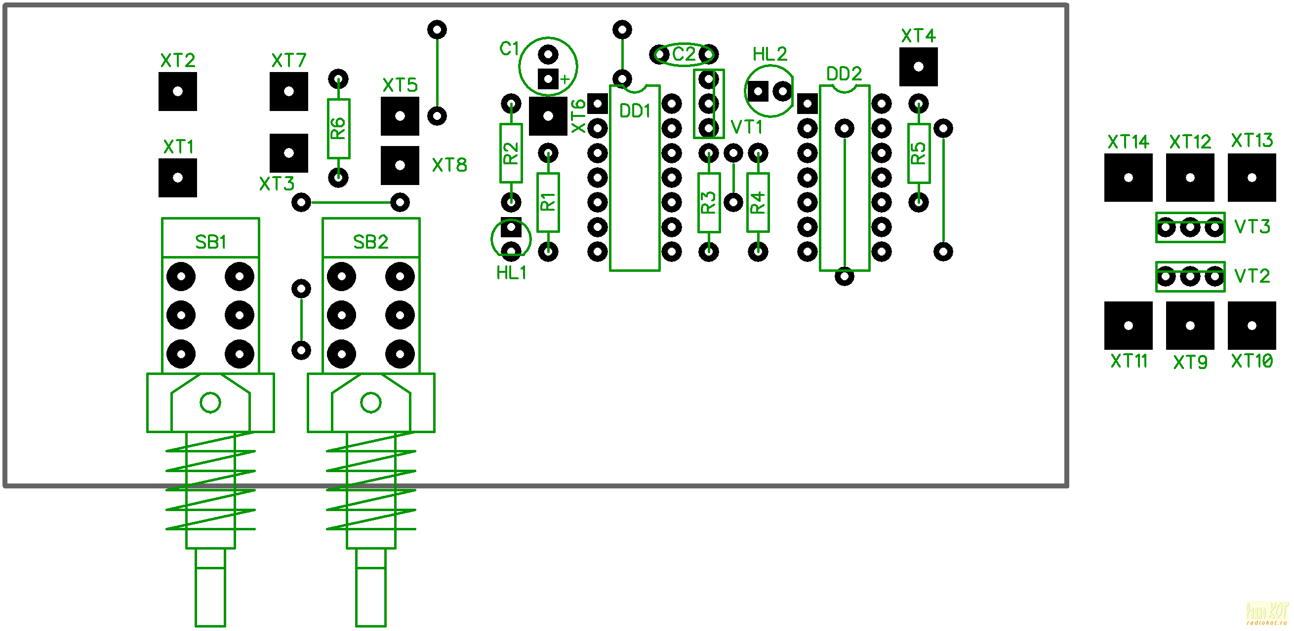

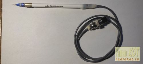

    Щупы прибора сделаны из пишущей ручки, желательно тонкой, чтобы ими было удобнее проверять транзисторы в корпусе «SOT23». В щуп «База (Gate)» встроен светодиод HL2 и 2 контакта сенсора. У меня корпус ручки белого цвета и через него видно свечение этого «smd» светодиода когда его включают сенсором. Микросхему К561ТЛ1 можно заменить на CD4093, а К561ЛП2 на HCF4030. Питается прибор от 6-ти батареек типа «АА» на 1,5В каждая.
Как пользоваться прибором
    1. При подачи питания на схему прибора кнопкой SB1 - загорится светодиод HL1.
    2. Кнопкой SB2 выбирается полярность (структура) проверяемого транзистора.

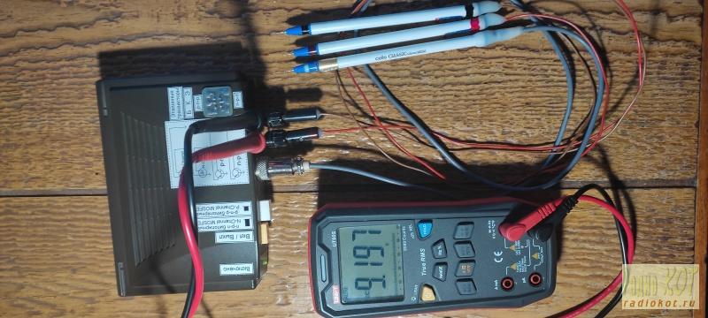

    3. К контактам XT7,XT8 прибора подключают вольтметр «мультиметра».
    4. Щупы прибора (XT3,XT4,XT5) подключаются к проверяемому транзистору на обесточенной с разряженными конденсаторами плате, в соответствии с полярностью транзистора.

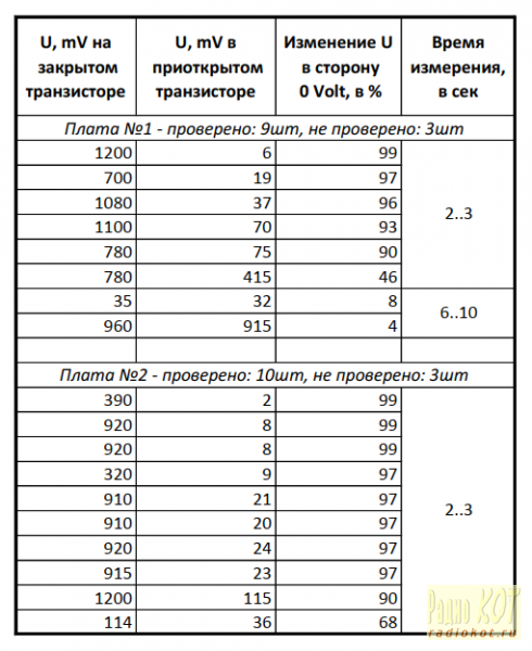

    5. Запоминаем показания вольтметра.
    6. Замыкаем пальцем контакты сенсора щупа «База (Gate)». При этом должен загореться светодиод HL2 и контакт XT4 через резистор R5 переключится к противоположному контакту питающего напряжения. И если транзистор исправен - то через несколько секунд его переход Коллектор (Drain) - Эмиттер (Source) приоткроется и напряжение на вольтметре изменится в направлении нуля вольт.
    6. Фиксируем новое значение показания вольтметра и сравнивая его с предыдущим - принимаем решение об исправности проверенного транзистора.
    Тестирование

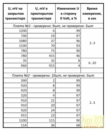

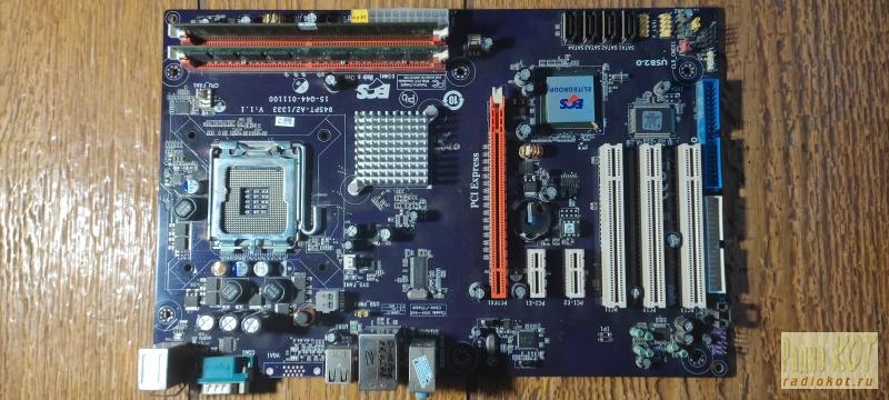

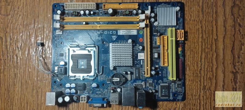

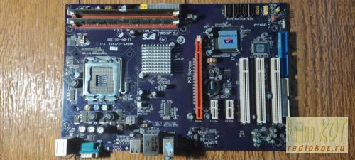

    Для тестирования прибора я использовал две материнские платы от стационарного компьютера, на которых проверял мощные полевые транзисторы в корпусе «D-PAK». Результаты этих проверок занесены в таблицу.

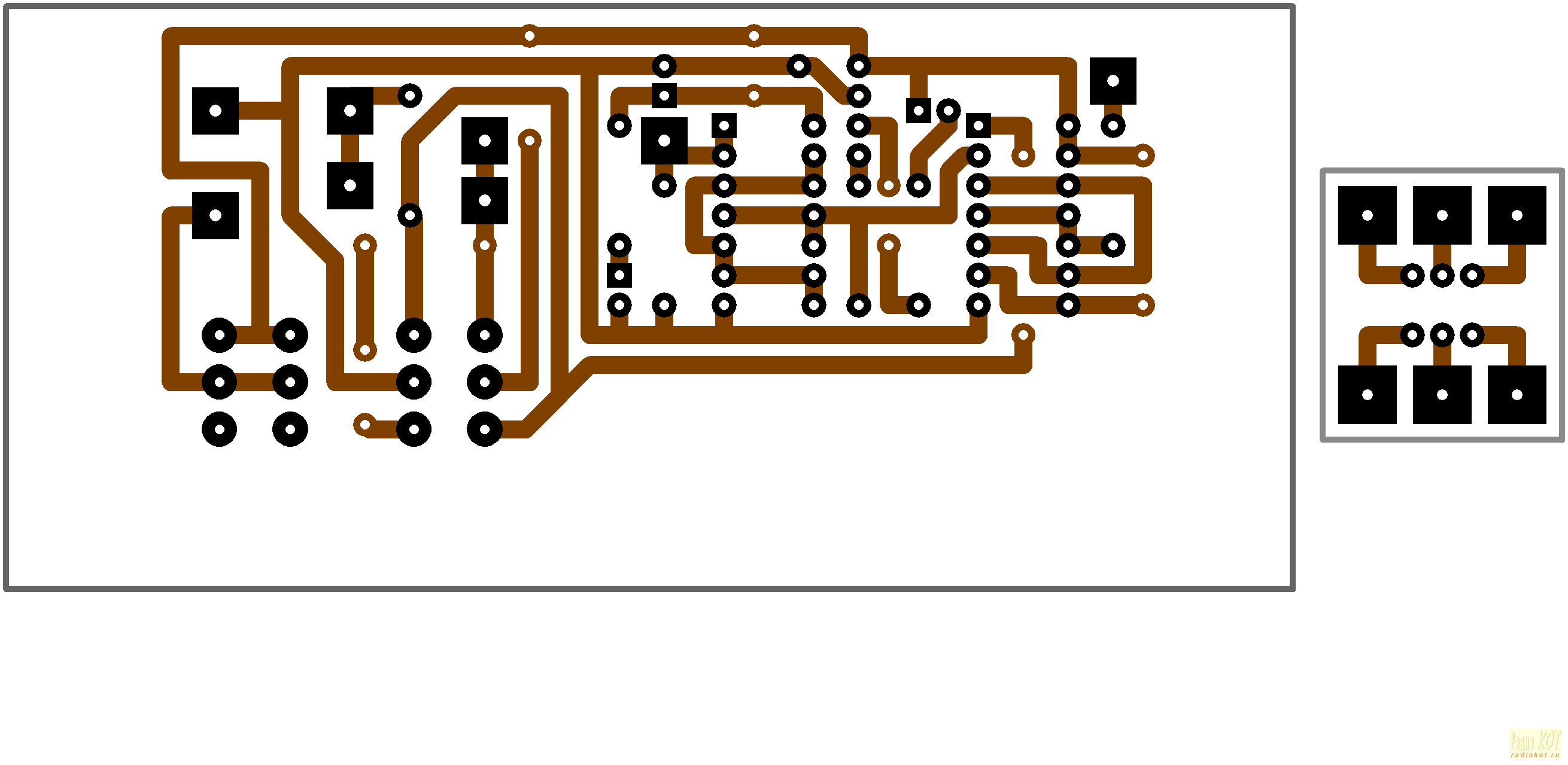

Схема и печатная плата прибора в формате программы DipTrace вы сможете скачать в конце статьи.
