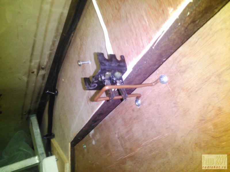

Всем привет! Вот такая охранка стоит в моем дачном домике с инструментом.

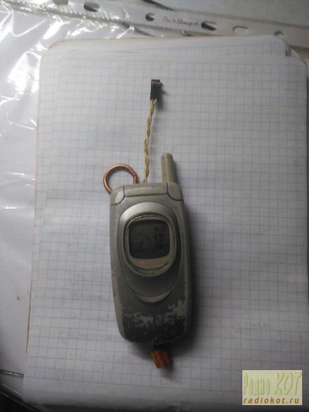

Древний телефон с выводом кнопки вызова.
С разъёмом питания тоже была проблема.
Запихал всё в коробочку от панельки магнитолы.
Раскладушка открыта-охранка включена; закрыта-выключена.

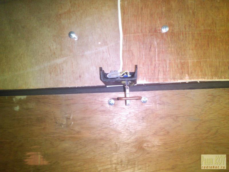

Провод до датчика на двери длинный-пришлось поставить резистор чтобы убрать электромагнитные помехи.
сам датчик-два замыкателя из старого магнитофона
Звонит на последний набранный номер (мой), можно звук послушать и даже записать. Сейчас на симке денег нет просто смс присылает.
Затраты 0 рублей-а на душе спокойнее )))
