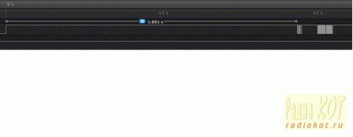

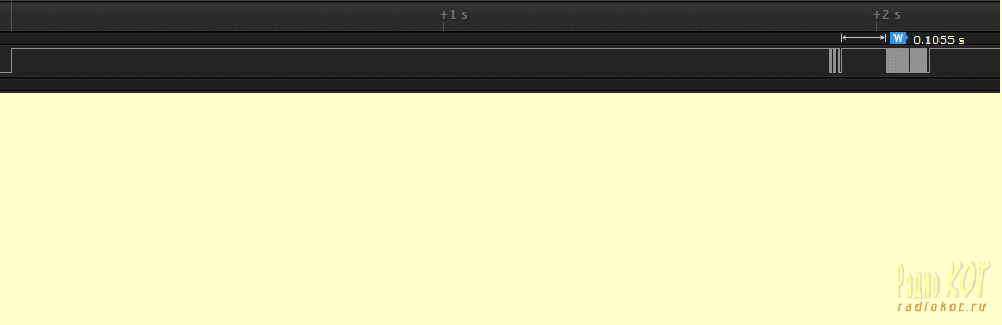

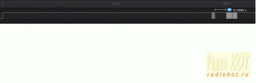

Вооружившись логическим анализатором, я снял лог обмена карты и регулятора.
Алгоритм установления связи оказался весьма простым:
после подачи питания, через паузу 1,8с карта посылает стартовую последовательность, на которую ESC отвечает (через паузу 0.1 с) текущей конфигурацией своих параметров.

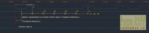

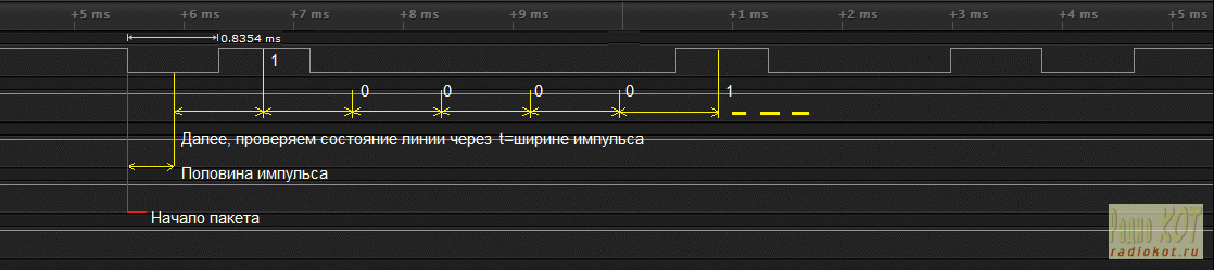

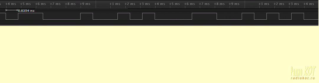

Для начала я выделил самый короткий импульс во всем пакете:
он оказался равен 0,8354ms. Причем, такой длительности были как "единичные", так и "нулевые" импульсы.
Предположил, что когда сигнал 0 - передается бит "ноль", когда 1 - передается бит "один". Оцените, какая у меня невероятно оригинальная логика! :)
Более внимательное изучение лога показало, что бывают импульсы двойной, тройной и более ширины, но, всегда кратно 0,8354ms.
Начало пакета всегда ноль.
Вот я и решил, что тактовый интервал равен 0,8354ms, и надо считывать значение бита через такой промежуток, пока не будет принят весь пакет из 118 бит.
Никаких синхронизирующих импульсов нет, поэтому сделать так:
от первого перепада на линии из 1 в 0 сделать паузу на половину ширины импульса, считать значение, и далее - через паузу ширины импульса чиать остальное
таким образом, считывание бита происходит в середине достаточно широкого импульса, и неизбежное плавание частоты не будет сказываться.
Получилось!

Стартовая последовательность является константой, посылается картой через паузу в 1,8 с после включения

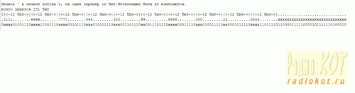

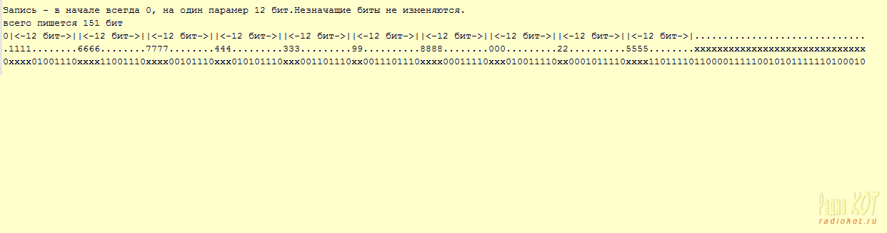

Снова вооружаемся логическим анализатором - после передачи пакета ESC банально ждет на приеме, причем ждет бесконечно, до выключения питания.
Жму на карте кнопку "запись" и получаю 151 бит на запись !
Это просто "праздник какой-то"! Для записи каждый параметр теперь содержит уже 12 бит. Зачем? Неиспользуемые биты никогда не меняются!
Странная избыточность информации.

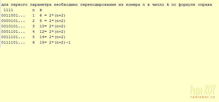

Одна заковырка все-таки всплыла.
Ни как не получалось понять последовательность бит для первого параметра
Долго не понимал логики, стал вспоминать код Грэя, другие подвохи....
Из регулятора параметр 1 читается значением 1,2,3,4,5,6 (в двоичном виде естественно), а писать его надо как 2*(n+2) ещё и вычитать 1 для 16, чтобы получить 1111 в пакете.
В итоге, просто "в лоб" вывел зависимость перекодирования 1,2,3,4,5,6 в то, что надо посылать в ESC.
Остальные параметры передаются без "выкрутасов" простым двоичным кодом, младший вперед.

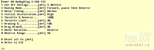

Жмем Reset на Ардуино - в программе putty увидим сообщение "Power ON HobbyKing X-CAR ESC", ардуино ждет включение регулятора.
Подключаем аккумулятор к ESC и включаем его питание (двигатель при этом можно не отключать, он не мешает).
Регулятор не будет пищать обмотками как при нормальном включении, так как наша программа переведет его в режим настройки.
На Ардуинке загорится и потухнет синий LED - индикатор обмена с ESC.
Через пару секунд в терминал будет выведено текущее состояние настроек регулятора, примерно так:

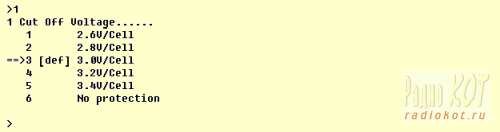

нажав кнопку oт 1 до 0, попадаем в следующий уровень меню - изменение параметра.
Нажатие Enter или любой недопустимой кнопки выводит меню заново.
Напрмер, выбираем 1. Нажимать Enter не нужно. Если ваша терминальная программа посылает CRCF автоматом - это надо отключить.(в терминалке IDE Ардуино, например)
символ ==> показывает текущее значение параметра. Признак [def] подсказывает значение, которое было по умолчанию.
Выбрав число 1...6 мы изменим параметр на это значение и вернемся в предыдущее меню.
Если просто нажать Enter или любой другой символ - вернемся в верхнее меню без изменений.
