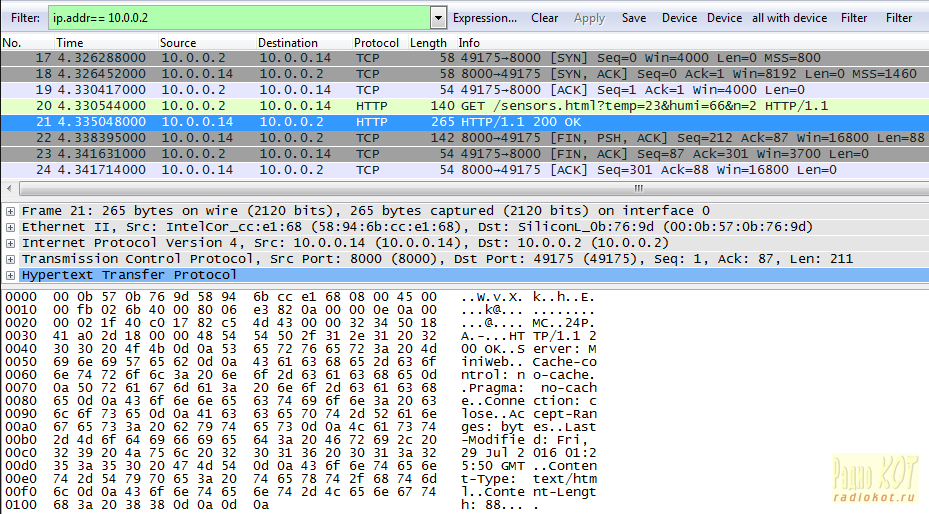

Работу системы можно проследить с помощью системы Wireshark, работающей на том-же самом лаптопе. Я установил в ней фильтр, показанный на зелёном фоне ниже, чтобы опустить все не относящиеся к делу пакеты. Как видно из скриншота, работа нашего клиента с сервером происходит в полном соответствии с классикой (а что ещё следовало ожидать?). В строчках 17-19 производится обмен пакетами «рукопожатия» для установки соединения с сервером. Замечу, что MiniWeb сервер однопотоковый и дефолтно принимает все запросы клиентов через порт 8000, а порт клиента в данном случае 49175. После соединения наше устройство посылает GET запрос на сервер в строке 20, который отвечает кодом “200 OK” в строке 21 и возвращает хедеры ответа клиенту. Данные этого пакета показаны в нижней части окна и имеют длину 211 байт, как мы уже видели выше. После этого сервер в строке 22 посылает ответ, в нашем случае короткий HTML файл sensors.html, см. прилагаемый архив. Длина данных (payload) этого пакета, согласно Wireshark, равна 88 байт, что согласуется с выводимыми сообщениями клиента выше. Отмечу, что в окне сервера при этом показана отсылка 299 байт. Однако, это суммарная длина данных посланных сервером с момента установки соединения. Длина второго пакета, таким образом, равна 299 – 211 = 88 байт. В заключении в строках 22-24 производится обмен пакетами для закрытия соединения. Таким образом, WiFi стек фирмы работает «как часы».

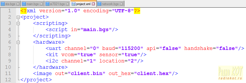

Обратимся теперь к коду программы, реализующей описанный выше функционал. Все файлы проекта показаны на вкладках редактора Notepad++ ниже. Сборка проекта для компиляции производится с помощью файла project.xml. В нём установлено имя основного файла main.bgs, а также конфигурация аппаратной части WiFi модуля и демо-платы. В нашем случае нам понадобится UART блок для вывода сообщений на виртуальный COM порт, подача питания на сенсор Si7021, и канал 1 интерфейса I2C модуля на его группе выводов 2 (так он соединён с демо-платой). Детали для создания файла проекта описаны в документе [6]. Генерируемый файл для загрузки в модуль назван client.bin.

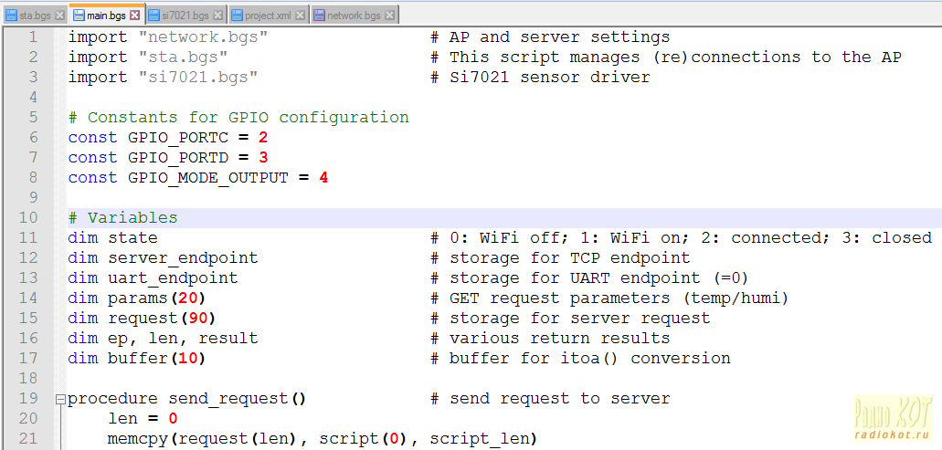

Таким образом, мы подошли к последнему файлу main.bgs проекта. Файл начинается с включения остальных .bgs файлов в проект директивами import, декларирования используемых переменных, и процедуры send_request() для компоновки и отсылки GET запроса серверу. Компоновка производится с помощью C-образных утилит memcpy() для объединения всех строк запроса в одну. Можно, однако, этого не делать и посылать несколько строк запроса одну за другой.

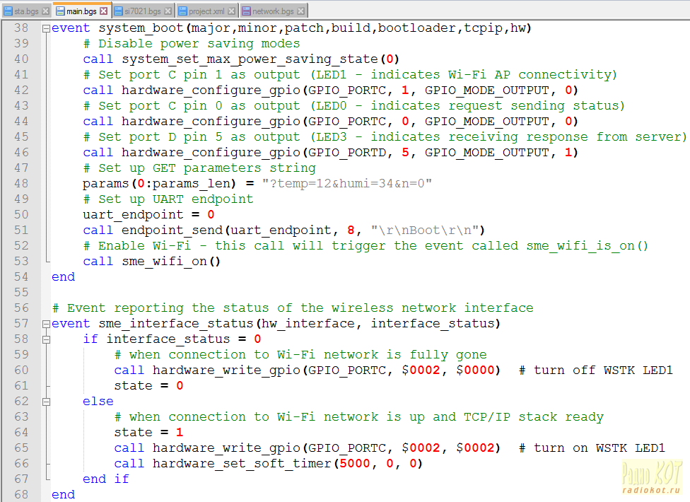

Остальные методы в файле main.bgs – это соответствующие обработчики прерываний WiFi стека. После подачи питания стек формирует событие system_boot. В ответ на него мы конфигурируем задействованные порты модуля на ввод/вывод и вызываем API sme_wifi_on() для инициализации WiFi части модуля. По её окончании модулем генерируется событие sme_wifi_is_on, в обработчике которого (в файле sta.bgs) производится установка соединения с внешней WiFi AP. Если соединение произошло успешно, статус WiFi модуля изменится и сгенерируется событие sme_interface_status. В обработчике его прерывания мы индицируем успех зажиганием светодиода LED1 на демо-плате и запускаем таймер с периодом 5 секунд для производства новых измерений параметров среды и отсылки их на сервер. API функции модуля вместе с генерируемыми событиями и прочей информацией для разработчиков описаны в документе [8], доступного, как и все остальные, с вебсайта фирмы.

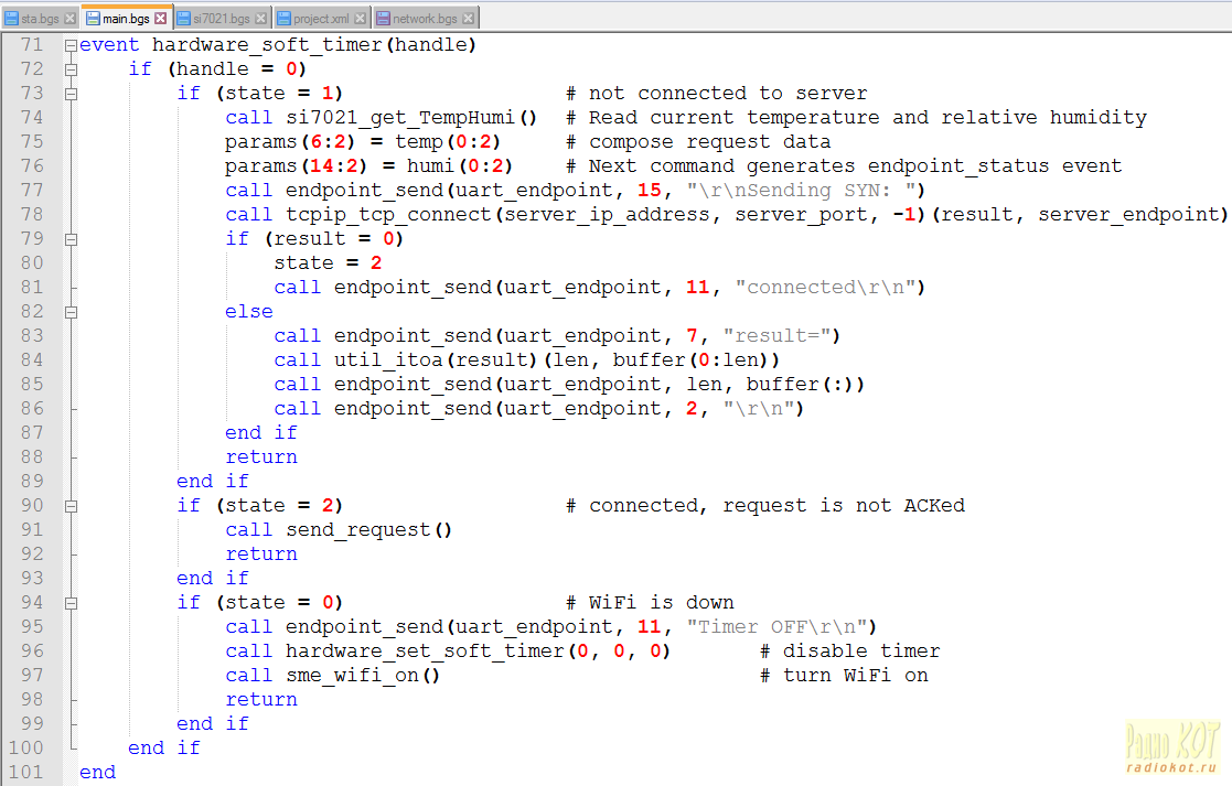

Таким образом, каждые 5 секунд канал 0 таймера генерирует прерывание, в обработчике которого заложена вся логика функционирования нашего устройства в виде конечного автомата с четырьмя состояниями. Номер текущего состояния хранится в переменной state. После установки соединения с AP значение этой переменной равно 1. При этом мы производим новое измерение температуры и влажности в строке 74, переносим измеренные данные в поля GET запроса серверу (строки 75-76), выдаём сообщение на COM порт в строке 77, и посылаем запрос на TCP соединение с сервером в строке 78. Если всё прошло гладко, переходим в состояние 2, и в любом случае посылаем отчёт на консоль (строки 79-88). По установке соединения статус нашей WiFi конечной точки изменится и сгенерируется событие endpoint_status (см. ниже). Если в момент переполнения таймера мы находились в состоянии 2, это означает, что GET запрос был послан серверу ранее, но подтверждения не получено. При этом мы посылаем запрос ещё раз в строках 90-93. Если-же на момент переполнения таймера мы находимся в состоянии 0 (нет соединения с AP) то останавливаем таймер и запрашиваем новое соединение с AP (строки 94-99).
