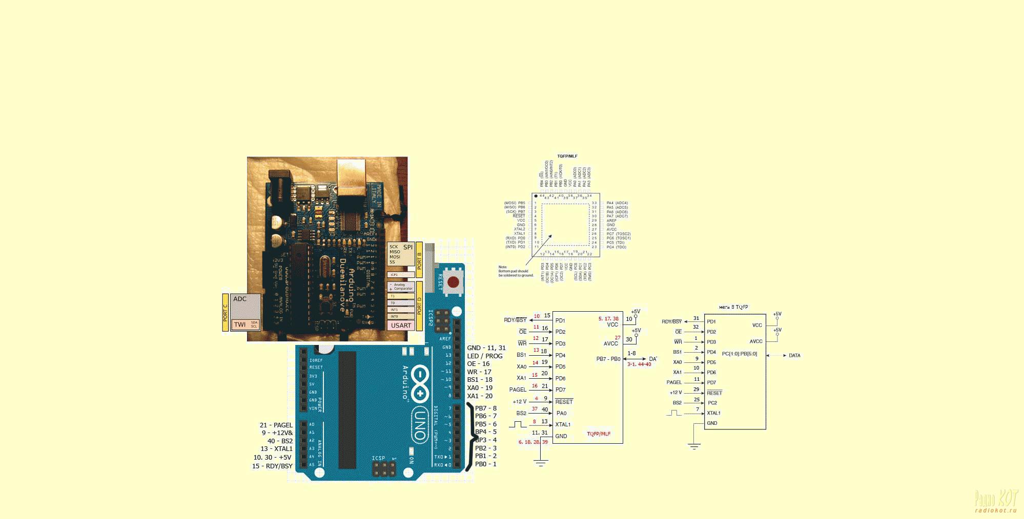

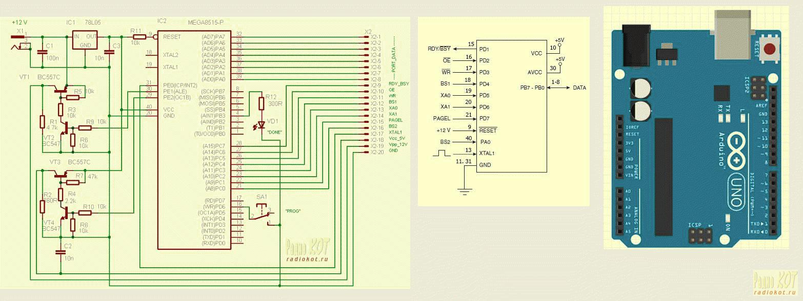

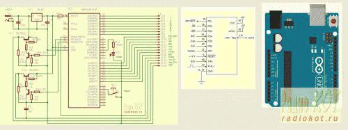

Вот схема
Распиновка
Так подключаем к Ардуино

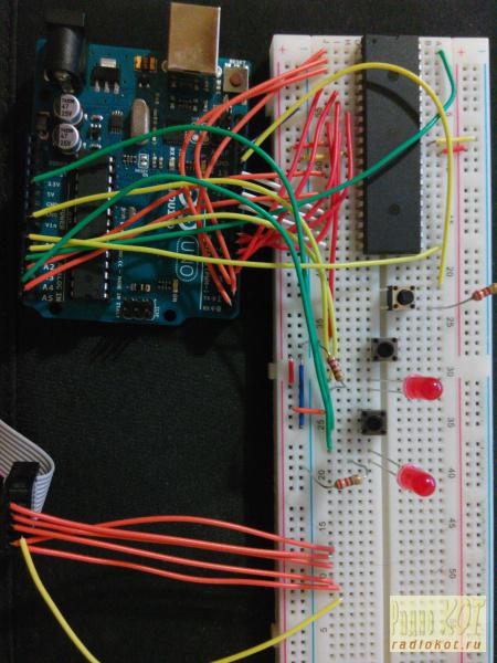

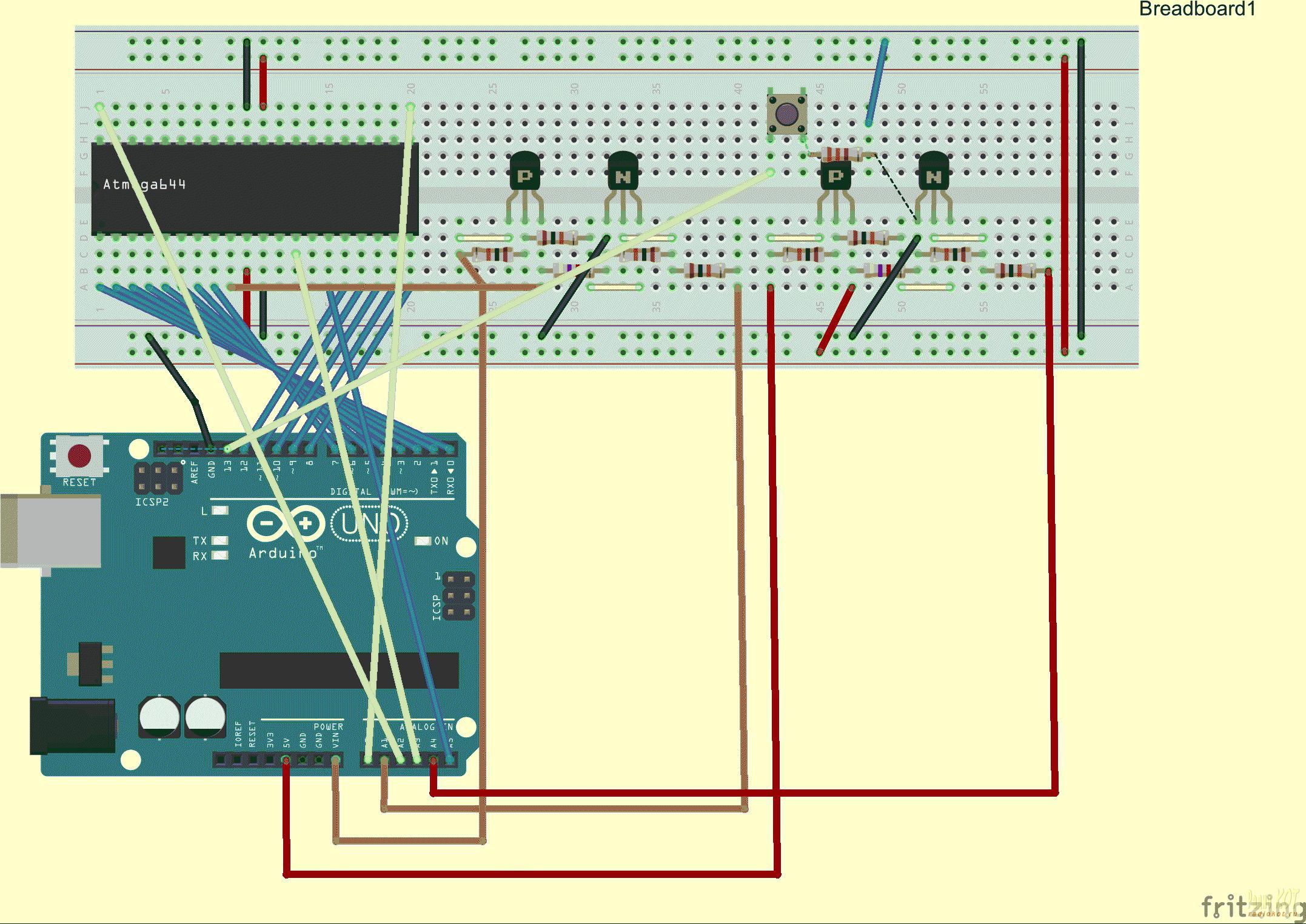

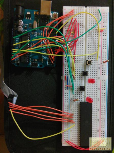

Но резисторы и транзисторы оказались в гараже, а хотелось быстрее все сделат и я заменил их на кнопки. В версии с кнопками в программе стоит задержка, чтоб я успел их нажать. Все остальное без изменений.
