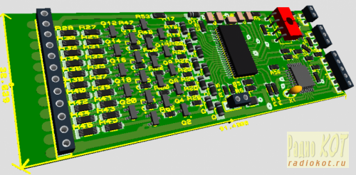

Описание стоит начать с самого главного - сердца системы - микросхемы BQ77PL900. Это микросхема контроля и ограничения напряжений аккумуляторных литиевых батарей. К сожалению хоть она и программируема но её пороги и логика работы далека от оригинала и используется она в моей схеме только как комутатор высокого напряжения для переноса потенциала на землю.
Остальная работа по логике настройке и т.д. выполняется микроконтроллером AtMega328P в корпусе TQFP.
Примерная структурная схема всей системы представлена на картинке:
на ней с фотографиями расставлены элементы в виде аккумуляторных ячеек, блока умощнения балансировочного тока, собственно спаренной бмс-ки, блока силовых размыкателей и бока блютуз адаптера.
Пройдёмся по пунктам.

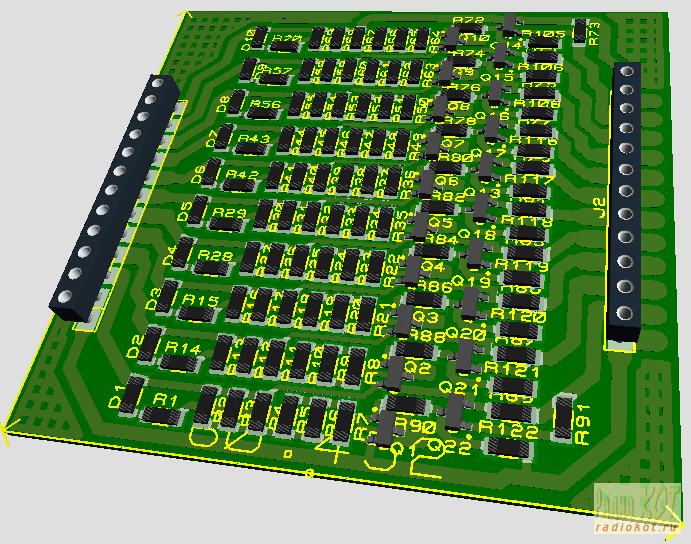

1) блок умощнения балансировочного тока. Эта плата призвана увеличить базовый балансировочный ток в 35 миллиампер средствами самой микросхемы до требуемого уровня. туда можно впаять полевик в sot23 и 1 омный резистор и иметь 4 ампера балансировочного тока для больших и разбалансированных ячеек с ёмкостью в 30-60 амперчасов. максимально что испытывал я - 1 ампер без дополнительного охлаждения.

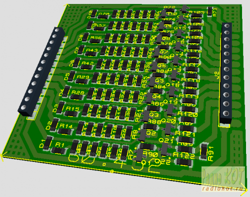

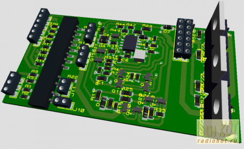

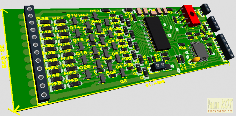

2) Плата спаренных бмс. Это главный модуль. На картинке выше изображена предыдущая версия. Работа платы заключается в следующем. Она опрашивает раз в секунду все ячейки( каждая бкюшка и атмега только 10 ячеек) и сравнивает напряжение с записанными в еепроме. там есть пороги на выключения зарядного тока, выключение разрядного тока ну и собственно алгоритм балансировки. попутно первая плата( первая ячейка которой минусом на земле) считает ваттчасы амперчасы и кол-во полных-неполных циклов батареи. Также к ней можно подключить геркон спидометра или через оптопару завести междуфазную частоту от мотора. в результате в статистике появится пробег на заряде, остаток пробега, расход ваттчасов на километр и так далее. ещё к первой плате можно подключить термометры 18,20 для измерения температуры аккумуляторной батареи и прекращения заряда/разряда по температурному порогу.Кроме этого ещё контролируется и ограничивается максимальный ток заряда-разряда при превышении которого тоже блокируется разряд заряд). Плата выдаёт 3 сигнала:
оптоизолированный UART
разрешение на разряд
разрешение на заряд

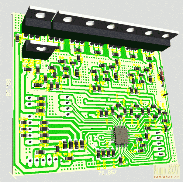

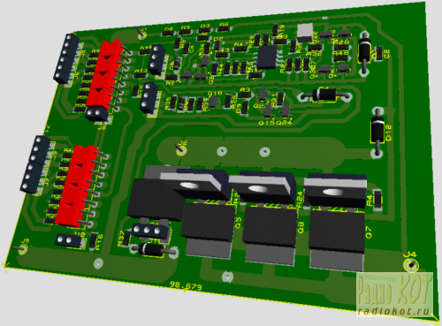

3) Плата силового размыкателя. Это платка для разрыва тока при разряде и при зарядке. так как обычно в электротранспорте ток заряда очень мал то на него и выделено меньше транзисторов. В наличии разработаны и маленькие платки под 1/5 транзисторов и мощные под 4/20 корпусов то220. На плате есть система предзаряда силовых конденсаторов на компараторе, она же выполняет функции защиты от КЗ. У платы есть переключатель режимов Вкл-Выкл-Авто. тоесть силовые транзисторы можно принудительно открыть, принудительно закрыть и можно переключить в режим управления платами БМС. Разрядный и зарядный каналы будут открыты только в том случае если все смартплаты разрешили разрядный или зарядный ток. В основном платы расчитаны на пару смартбмсок. но последняя миниатюрная версия расширена до 3-х. как показала практика - боьлше и ни нужно. но если надо - просто припаиваются блоки по две оптопары в разрыв оптопар на плате и все. я пробовал работать с 6-ю платами.

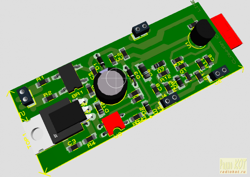

4) плата блютуз можуля. Это просто блок питания импульсный на микросхеме топсвич. прелесть в том что работает от 20-ти вольт и до 400. от розетки выпрямленное напряжение - пережевывает. ну а сам блютуз это HC-06 стандартный китаймодуль. его задача передавать в терминал и обратно данные из линини. на линию смартплаты вешаются просто паралельно. ничего необычного там нет.

Смартплатки знают о напряжении банок своих соседок и если где-то есть одна ячейка ниже других и все условия балансировки соблюдены - включатся балансировочные цепь для всех банок на всех платках кроме этой одной самой низшей банки. все смартплатки ждут сообщения первой. она сама каждую секунду кидает в компорт строку со статистикой побаночным напряжением , состоянием балансировки и температурой. сразу за ней отвечает такой же строкой вторая плата.а за ней третья четвертая и так далее. и так каждую секунду. тоесть подключив андроид телефон с любой програмкой терминала вы уже сможете лазить в менюшках каждой смартплатки и менять настройки. настройка каждой платки индивидуальна. и можно подключать к акб две платы впаралель на одной критичные пороги и её выходы управляют силовым размыкателем а у второй пороги помягче и выходы у неё на лампочки-сирены. так сказать дублирование/предупреждение.
При переполюсовках и любых неурядицах - выгорает бкюшка. за два года эксплуатации 7-ю людьми - ниразу небыло случая потери настроек, зависаний или умираний аккумулятора по вине бмс. Так же небыло и выгорания процев и прочей обвязки - только бкюшка мрет при неправильном подключении.
Силовой размыкатель имеет особенности. например даже в разомкнутом состоянии разрядный канал может воспринимать заряд и при этом не сможет бмс этот заряд прекратить. так же и через зарядный канал можно безпрепятственно разряжать аккумулятор в обход защит. причина кроется в паразитных диодах внутри мосфетов. обойти это можно симетничным вариантом разводки силового размыкателя когда транзисторы стоят дрейнами вместе. недостаток у такой системы очевиден - два последовательных перехода и греются больше и места занимают больше и собственно транзисторов нужно в два раза больше ибо через зарядный канал потечет разрядный ток.
