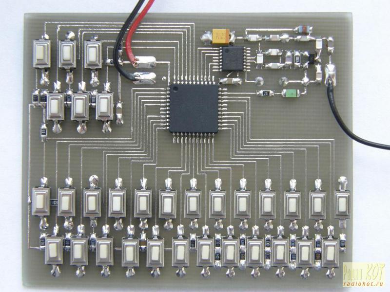

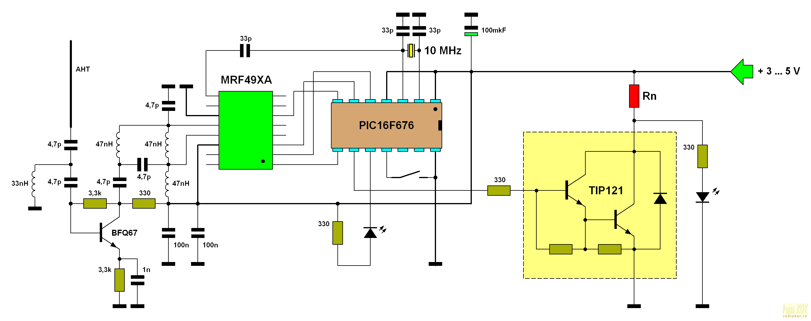

Устройство собрано на распространенных микросхемах MRF49XA от Микрочип .
Состоит из пульта дистанционного управления и приемников . Предназначено для поджига
пиротехнических зарядов при проведении шоу и праздников .
Уверенная дальность работы порядка 200 м в городских условиях ( в чистом поле в разы дальше ) . Частота работы 439 МHz , мощность около 50 мВт .

Пульт управляет приемниками , каждый из которых предсталяет собой однокомандный испольнительный модуль . Любой приемник может быть «пришит» к любой кнопке передатчика . Количество приемных модулей может быть гораздо больше 31 .
Особенность в том , что приемный модуль можно « пришить » не только к определенной кнопке пульта , но и к комбинации нажатых кнопок .

По факту получения «своего» кода , приемник на 1 секунду включает исполнительный мощный транзисторный ключ и таким образом поджигает пиротехническую спичку .
Процедура «прописки» приемной части к определенной кнопке ( или комбинации кнопок ) передатчика очень проста . Следует одновременно нажать кн на передатчике и кн на приемной части , светодиод на приемной части при этом часто замигает . Приемник «пропишет» себе в память код , на который будет реагировать .

Программирование контроллеров …
Собственно файл 01.hex записывается при помощи программатора в передатчик .
Файл 02.hex записывается в приемник .
Приемник при этом «чистый» и его необходимо «пришить» к определенной кн передатчика
( процедура изложена выше ) .
Передатчик имеет индивидуальный номер , который можно изменять от 00 до FF .
Изменение индивидуального номера производится вручную через программатор .
Индивидуальный номер пульта находится в EEPROM по адресу 00 .
Его можно не трогать при программировании контроллера , тогда он по умолчанию останется FF .
