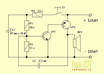

Для выполнения этого "вредного совета" настоящему радиокотёнку для этих целей, конечно надо сделать что-то электронное. Предлагаю простую схему сирены воздушной тревоги. Признаюсь честно, схема не моя, давным-давно перерисована из какого-то журнала. Детали там стояли такие древние, что таких названий сейчас уже и не встретишь.
Напряжение питания сирены 9-12 В.
Мощность сирены довольно большая, поэтому источник питания нужен хороший, например, автомобильный аккумулятор. Мощность динамика должна быть около 3-8 Вт. Сопротивление катушки динамика должно быть примерно 16 Ом (например, 2 динамика 3ГДШ-2-8 по 8 Ом, включенных последовательно).
Работает очень просто - нажимаем кнопку, частота звука возрастает; отпускаем - снижается. Получается "завывание" сирены. Не забудьте перед испытанием работы сирены подготовить путь отступления в бомбо- (родителе-, соседо-), убежище!
Вот и схема:
Схема сирены
Замечания по схеме:
1) В качестве транзистора VT1 подойдёт практически любой маломощный n-p-n (КТ315, КТ3102, в том числе и МП35-МП38, если таковые найдутся), а в качестве VT2 - любой достаточно мощный p-n-p (КТ814, КТ816, КТ835, КТ837, а также древние П213-П217) транзистор.
2) Так как для обеспечения "завывания" схема всё время подключена к источнику питания, то надо приспособить какой-нибудь выключатель питания для случая, когда наш аппарат не используется (чтобы не разряжать батарею).
Вроде все.
