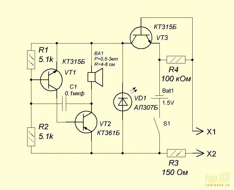

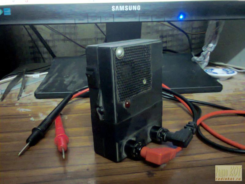

Когда то давно, когда я совсем нисколько не разбирался в электронике я приобрел свой первый мультиметр, Mastech M830B, всем мультиметр был хорош и до сих пор, несмотря на то, что со времен покупки прошло 15 лет, работает исправно. Но у него был один крупный недостаток, он не имел звуковой прозвонки. Тогда я стал искать схему звуковой прозвонки в журналах Радио и подобных, даже помнится собрал одну, но уровень громкости звука меня не устроил, там использовался звуковой капсюль от телефона. В последствии я нашел эту схему в какой то книге по электронике (название и автора к сожалению не запомнил, иначе бы обязательно указал). Мною было собрано 3 экземпляра этого устройства, один из них с использованием SMD деталей, все 3 работают до сих пор. Более того, это была в свое время одна из моих первых схем по электронике, устройство не требует наладки и после сборки начинает сразу работать. При сопротивлении прозваниваемой цепи менее 650 Ом раздается звуковой сигнал и загорается светодиод. Если поднять напряжение питания до 3 вольт громкость звука должна увеличиться немного, но возможно потребуется поставить ограничивающий резистор в цепи светодиода. Фото одного из экземпляров на рисунке ниже :
Принципиальная схема немного изменена мной и отличаетсяся от той что была в книге:
Мною был собран также вариант без резистора R4, устройство работало нормально, ложных срабатываний не было, но транзисторы не рекомендуется оставлять с висящей базой в воздухе, поэтому я притянул базу с помощью резистора 100 кОм к минусу питания.

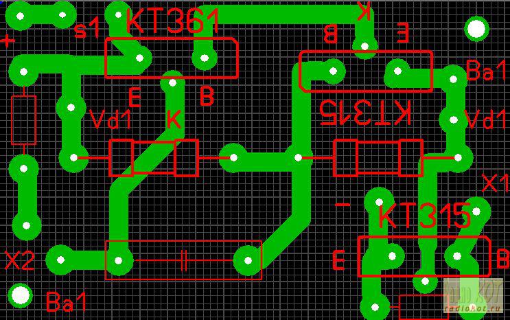

Печатная плата сделанная по этой схеме на рисунке ниже: Печатная плата в .lay для программы sprint layout прикреплена ниже:
