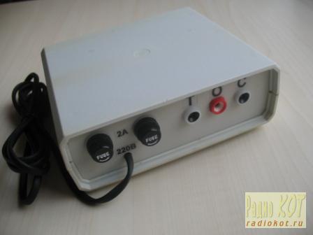

Выжигатель устройств съёма информации в проводных линиях связи, сигнализации и в обесточенной электросети "МОЛНИЯ".
Выжигатель "жучков", это средство защиты от несанкционированного прослушивания ваших переговоров как по телефону, так и в помещении с помощью устройств, работающих в проводных линиях связи, сигнализации , либо в электросети на низких частотах.
Принцип действия устройства основан на электрическом пробое радиоэлементов. При нажатии на кнопку "пуск" в линию подаётся мощный короткий импульс, способный полностью разрушить или нарушить  функциональную деятельность средств съёма информации "жучков".
Принципиальная схема достаточно проста и пояснений не требует.

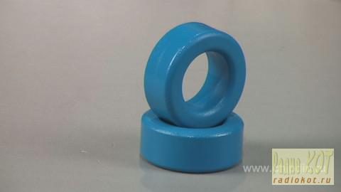

Важнейшая деталь схемы, это высоковольтный трансформатор.
Сердечником ТР может быть пермаллой либо феррит (проницаемость феррита должна быть как можно больше. например - 4000).
Ориентировочные размеры сердечника. Внешний диаметр - 60-70мм, внутренний - 40мм, и высота порядка - 25-30мм. Предпочтение необходимо отдать пермаллою.
Первичная обмотка - 70витков провода ПЭВ2 диаметром 1,2-1,3мм. Вторичная между выводами (О) и (Т) - 600витков и между выводами (Т) и (С) - 200 витков провода ПЭВ2 диаметром 0,35 - 0.45мм. ( О - общий вывод, Т - телефон, и С - сеть.).
Сердечник ТР тщательно обматывают  лакотканью перед намоткой и между слоями во вторичной обмотке. Обмотку делают виток к витку без перехлёстов.
Технические характеристики и правила эксплуатации.
--- Амплитуда импульса между выводами О и Т - 2600В (без нагрузки), а между выводами О и С - 3450В.
--- Длительность импульса - 0,3 мсек.
--- Импульсная мощность - 5000Вт.
--- Внешние размеры корпуса. 150-125-50мм.
--- питание - электросеть - 220В.
НЕОБХОДИМО СТРОГО СОБЛЮДАТЬ ПРАВИЛА ЭЛЕКТРОБЕЗОПАСНОСТИ ПРИ ЭКСПЛУАТАЦИИ ДАННОГО УСТРОЙСТВА.
--- подача импульсов в телефонную линию.
 К телефонной лини не должно быть никаких подключений охранной сигнализации, мини-АТС, устройств типа "гранит", параллельных телефонов, модемов  и т.д. Производится прожигание участка телефонной линии от её входа в офис до распределительного шкафа, который может находиться  в вашем помещении либо в другом месте. На этом участке и может быть установка средств подслушивания. Провода вашей  телефонной линии в распределительном шкафу телефонист должен закоротить. Если у вас евророзетка, то один из проводов отключают во избежания пробоя. К устройству делают переходник, который заканчивается зажимами крокодил. Импульсы подают с гнёзд О и Т. Оптимальным следует считать подачу - 10 импульсов с интервалом в несколько секунд. Обращают внимание на возможные щелчки в телефонной разводке.
--- Работа с электросетью.
Необходимо обесточить помещение (нужный участок). Обязательно убедиться в этом при помощи тестера. Отключить все устройства, холодильник, телевизор, компьютер, р-телефон и т.д. А лучше вынуть вилки и адаптеры питания из сетевых розеток.
Выход устройства (клеммы О и С) подключают к ОБЕСТОЧЕННОЙ  электросети и дают 10-15 импульсов с интервалом в несколько секунд. Помощник должен прислушиваться к возможным щелчкам в электропроводке.  Если слышны громкие хлопки, то воможно сгорает сетевой "жук".
Такую операцию надо проводить с электриком, особенно после ремонта помещения.
