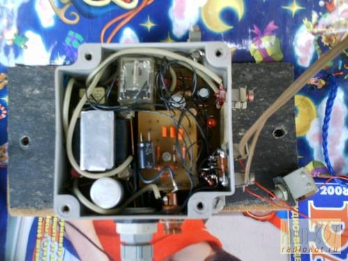

Это охранное устройство я споектировал и изготовил лет 15 назад по просьбе одного моего товарища, который пришёл ко мне с журналом ,( не помню что это был за журнал),  там была очень навороченная схема охранного устройства, и он попросил  это устройство сделать для охраны его дома в деревне. Я пообещал ему и почти целый год тянул, почему-то не хотелось мне его делать, может из-за большого колличества деталей и запутанной схемы, вот и решил создать  более простое , но не уступающее по функциональным возможностям охранное устройство. Смотри схему:
Устройство состоит из охранного шлейфа с нормально замкнутыми (НЗ) датчиками SA2 для размещения на окнах дома и герконовым (НЗ)датчиком для установки на входной двери, при закрытой двери геркон должен быть разомкнут под воздействием магнита.При открывании-замыкаться.
На микросхеме К140УД1Б собран двухпороговый компаратор, на выходе которого, при нормальных состояниях датчиков, формируется низкий потенциал.При активации любого из датчиков на выходе компаратора формируется высокий потенциал. Резистор R2 используется для установки потенциала в точке D (он должен находится между потенциалами точек А и В )после настройки его можно не использовать, включив сопротивления его плечь в номиналы резисторов R1 и R3 соответственно.
На транзисторе Т1 и С2 собран усилитель формирователь импульса.
Тиристор КУ101Б- фиксирует срабатывание устройства и включает реле К1 и отключает реле К2, а также включает таймер на транзисторах Т3, Т4, Т5 и реле К3, которое включает звуковой оповещатель примерно на 10 мин., после чего оповещатель отключается. Реле К1 остаётся включённым, а реле К2 отключённым, формируя соответствующии сигналы оповещения.
R13,C3,VD10,R14,VD12-исключают срабатывание устройства при включении питания.
Кнопка SA3 обеспечивает блокирование устройства на время выхода из квартиры или при входе, здесь также может использоваться и кнопка и геркон или дистанционное устройство.
В качестве силоввого трансформатора использован трансформатор для питания индикаторных ламп на 24В TR2 220/24V TAH2 2VA чешского прозводства для промышленной автоматики.В качестве оповещателя можно использовать звуковой оповещатель МАЯК-24-3М на =24В.
Все резисторы 0.25Вт, за исключением R4 и R18 — 0.5Вт.
Печатная плата может быть любой конфигурации и зависит от применяемого корпуса; в исходном варианте использована распаечная коробка. Электрическаясхема проста и, я думаю, понятна.
В целом устройство не содержит дефицитных деталий и под силу начинающим радиолюбителям.
Было собрано три таких устройства в разных конструкторских исполнениях, одно из них см. фото:
Устройста работают до сих пор,отказов небыло.
