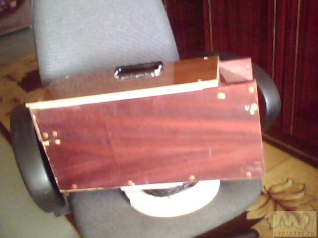

Корпус из досок от старой мебели, они самые сухие и хороший изолятор.

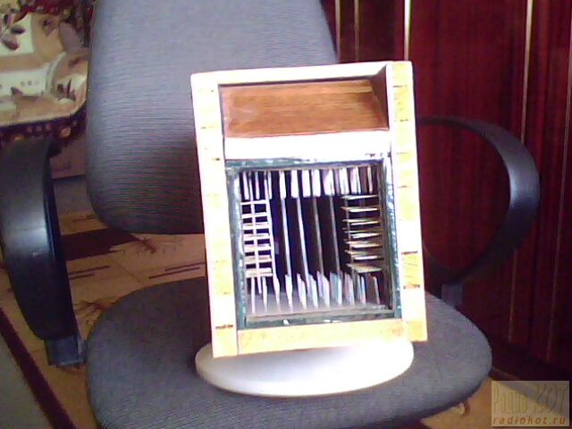

Это вид спереди и

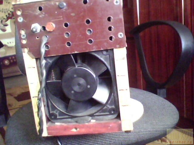

сзади.

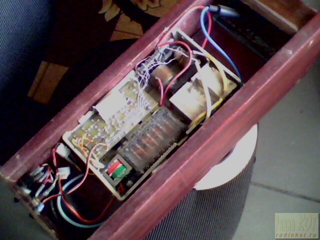

Вид сверху, верхняя крышка снята.

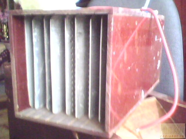

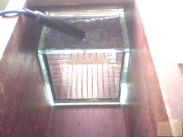

Размер кассеты зависит от размера основного корпуса, у меня продиктован габаритами вентилятора и от него остальные габариты, длина из расчета, чем длиннее, тем лучше. Пластины через одну имеют вывод из кассеты, где при помощи шпилек и втулок объединены в блоки и к ним подключено + и - напряжение очистки 6 КВ.

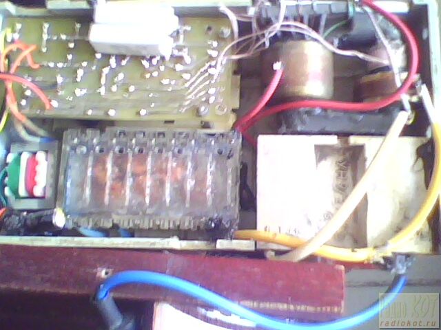

Блок электроники который обеспечивает установку всеми напряжениями расположен в пластмассовой коробке подходящих размеров, в котором расположена плата ВЧ преобразователя, умножители для получения напряжений 27 КВ и 6 КВ, а также трансформатор с выпрямителем для питания вентилятора 12 В. Вентилятор 12В пластмассовый от буржуйской техники. Схема позаимствована из журнала Радиолюбитель №11/2007 автор А.АЛЕКСЕЕВ. Хочу выразить особую благодарность. Из огромного количества перелопаченных схем эта самая лучшая, которая оказалась очень не капризной в настройке в процессе доработки. Доработка заключается в замене сердечника ТВС- ПЦ15 на сердечник от ТВС110. Это делается для размещения еще одной высоковольтной обмотки для получения 6 КВ питания очистителя, обмотка использована от трансформатора ТВС90П3, который разбирается, обмотка снимается и аккуратно удаляется низковольтная, умножитель для 6 КВ изготовлен в отдельном корпусе, использованы две половинки из оргстекла корпусов блока настроек УСУ1-15 применявшийся телевизорах 3УСЦТ.
