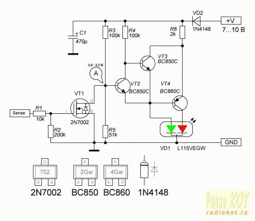

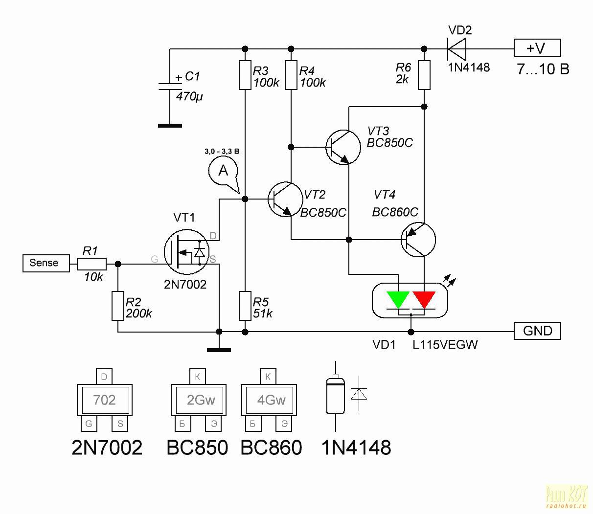

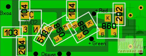

Перед вами обычнейший триггер Шмитта. Упрощенный до нельзя. Коллеги шутят, что после атомной войны на Земле останутся тараканы и триггеры Шмитта, они неубиваемые. Как писали раньше в инструкциях к приемникам, "устройство собрано на четырех транзисторах и полупроводниковом диоде".
Работает оно так. Допустим, фен лежит на подставке. Затвор транзистора VT1 прижат к земле, транзистор закрыт. В точке А напряжение около 3В, транзистор VT2 открыт положительным напряжением на базе, VT3 закрыт, VT4 открыт. Коллекторный ток VT4 зажигает красный кристалл светодиода. Как только мы снимаем фен с подставки, транзистор VT1 открывается, закрывает VT2, VT4. Открывается VT3 и светится зеленый кристалл светодиода. Оба  положения устойчивы, никакой паразитной засветки нет.
Питается индикатор от вентилятора через диод VD2, энергия накапливается в конденсаторе С1. Практически, изменение оборотов фена по условной шкале от 1 до 10 не приводит ни к заметному изменению яркости диода, ни к сбоям. После окончания продувки схема работает еще полсекунды на запасенной энергии и индикатор гаснет.
В качестве VT1 использован полевой транзистор, поскольку он управляется не током, а напряжением. Не потребляя ток из схемы паяльной станции, он никак не может повлиять на ее работу. Резистор R2 нужен, чтобы транзистор VT1 не открывался почем зря и не "слушал радио". Это один из способов повышения помехоустойчивости. Обычно этого достаточно, но если начнутся глюки, можно параллельно ему воткнуть конденсатор на 10-22 нанофарады.

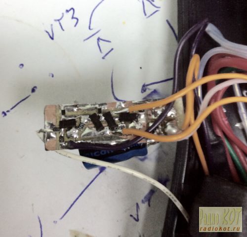

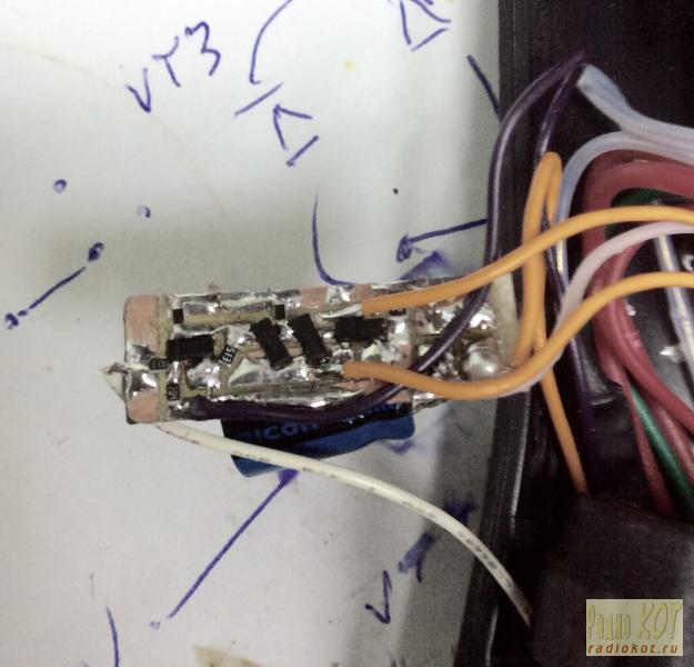

Конструкция также проста, как и схема. Я использовал привычные мне детали. Транзисторы общего применения 850C/860C, SMD-резисторы 0603 (0805 для R6), выводные диодик и конденсатор, стянутые из старых плат. Индикатор - двухцветный диод с общим катодом.
Плату не травил. Взял тонкий стеклотекстолит, и прорезал дорожки ножиком под детали. Выглядит не очень, но этот способ вполне оправдан для простых схем. В качестве бонуса получил минимальный габарит 9 x 20 мм, в точности, как электролит С1. Этот электролит вместе с диодом стоят на другой стороне платы.
Как расположены детали, лучше видно на рисунке (обозначение резисторов по их номиналу, как на корпусе). Sprint Layout рисовал уже постфактум, так что размеры могут немного не совпадать с моими. Эстеты могут и протравить плату, под свои детали, файлик прилагается.

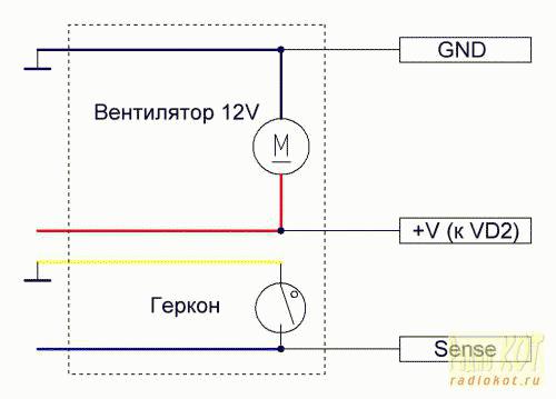

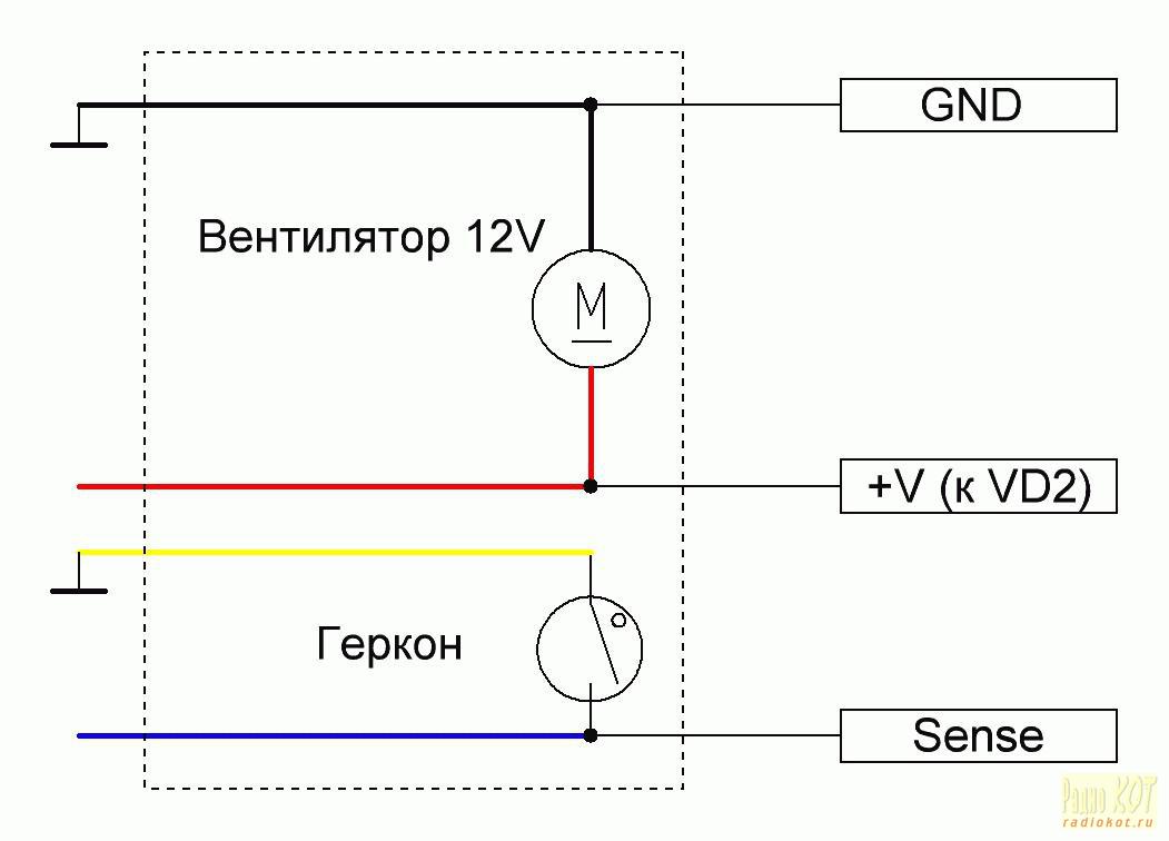

Подключается индикатор к фену не просто, а очень просто. Питание берем с вентилятора. Потом вызваниваем "общий провод" геркона и черный провод мотора. Второй провод геркона (у меня синий) соединяем со входом индикатора.
Как говорили, схема работает сразу, без настройки. Транзисторы VT2 и VT3 могут быть любые - КТ315, КТ503, 3102 и импортные 2SC945, 2N2222. Ну и комплементарные пары к ним - КТ361, КТ502, КТ3107, 2SA1015. Смело ломайте бабушкин телевизор, там наковыряете и не таких подарков судьбы. Ну а на будущее 850/860 надо иметь. Стоят копейки, характеристики отличные, hFE 400 и выше, рекомендую.
А бонусом подскажу еще одно применение индикатора, и не одно. Во-первых, это отличный индикатор состояния любого датчика. Высокий и низкий уровни отображаются разными цветами. Ничего переделывать не надо, может только питание застабилизировать на уровне 6 - 10 Вольт. Во-вторых, без полевого транзистора VT1 это готовый индикатор разряда батареи, который горит зеленым светом при нормальном питании и красным, если батарейка села. Чтобы переделать этот индикатор в сигнальное устройство, из него нужно исключить элементы VT1, R2, R1, а емкость конденсатора С1 уменьшить до единиц микрофарад. Номиналы резисторов R3 и R5 нужно подобрать так, чтобы триггер переключался при определенном напряжении питания. Проще всего R5 заменить подстроечным резистором и подрегулировать на ходу, в "живой" схеме.
