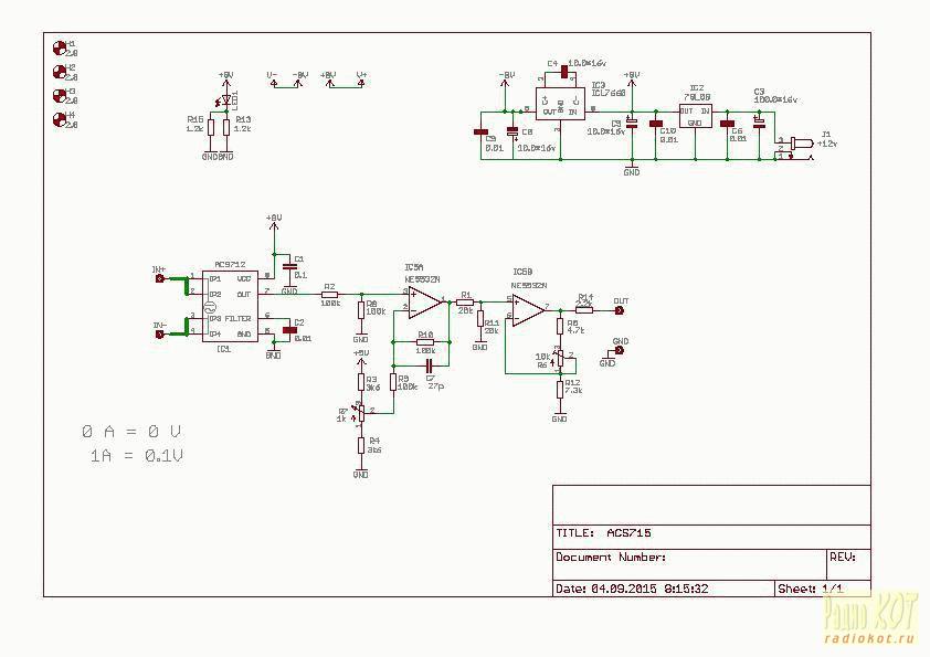

1. Датчик тока на микросхеме ACS712
Прекраснейшая микросхема фирмы Allegro. Как называет её фирма "Линейный токовый датчи на эффекте Холла с ультра низким проходным сопротивлением"  Существует 3 клона, на 5А, 20А и 30Ампер. Изготовляется в 8-лапковом SOIC корпусе, выдерживает при этом 30А ток в долговременном режиме, в импульсе до 100А! Неоднократно пропускал 50А  1-2сек. С полной документацией можно ознакомится на сайте производителя. https://www.allegromicro.com/~/media/Files/Datasheets/ACS712-Datasheet.ashx
Коротко о хорошем:
- Гальваническая развязка
- Возможность работы от постоянного до 80 кГц тока.
- 0,0012 Ом проходное сопротивление!
- все внутри (из обвязки: два конденсатора, по питанию и в фильтре.)
- хорошая линейность (1,5%)
- дополнительные очень интересные возможности, которые не приводятся в описании.
Из недостатков:
 -шум. Для ACS712 30А клона это 7мВ или в рабочем пересчете на уровне 0,106А измеряемого тока. Но эта м/с не метрологическая и она не для мини токов. Она заточена для использования с микроконтроллером и нивелировать этот шум программно просто. Увеличение емкости конденсатора фильтра к уменьшению шума не приводит (должно бы, но у меня по непонятной причине не получилось).
Фирма Allegro выпускает широкую номенклатуру датчиков тока, с различными параметрами. Выбрать можно для любой поставленной задачи. От 5А до 200Ампер.

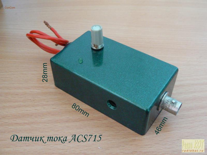

В данной статье пойдет разговор, как  сделать ACS712 в применении более удобной для измерений в радио лаборатории. При проведении измерений у неё есть два неудобных параметра:
- коэффициент пересчета тока 66мВ/1А и при отсутствии проходного тока, выходное напряжение равно 1/2 питания. В классическом применении в связке с м/контроллером это правильно и логично. В лаборатории неудобно постоянно тыкать пальцем в калькулятор и совершенно невозможно смотреть переменный ток с небольшой постоянной составляющей. Вход осциллографа не закроеш, а 1/2 постоянки на выходе мешает.
Решение этой проблемы очень простое.
Операционным усилителем смещаем выходное напряжение прибора при отсутствии тока через м/с ACS712 на ноль и усиливаем выходное напряжение до коэффициента масштабирования = 0.1В/1А. Напряжение питания схемы (мах допустимое)  выбрал 8В (рекомендованное 5В), и сделал его двуполярным для питания операционного усилителя с помощью м.с. ICL7660. Стало очень удобно и с осциллографом, и с выходом на тестер, в уме умножаем полученное напряжение на 10, получаем измеряемый ток.

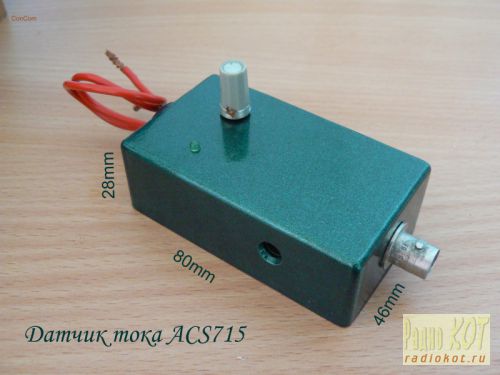

У меня получилась вот такая миниатюрная коробочка.
На улицу вывел ручку переменного сопротивления (R7) подстройки ноля, подстроечником R6 подстраиваем масштабирование устройства 1А = 0,1В. Операционный усилитель можно поставить более современный и лучше Rail-to-Rail. Плату приводить нет смысла. Схема очень простая и делается по применяемой металлической коробочке. Именно металлической, м/схема подвержена воздействию внешних магнитных полей.

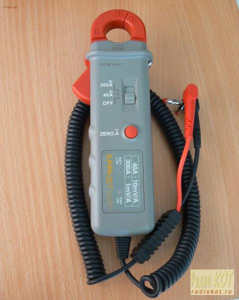

2. Токовые клещи. АРРА-30Т.
Отличие от широко распространенных клещей - выход на осциллограф. Очень удобный и надежный инструмент, качество изготовления высокое, но для любительского применения получается относительно дороговато. Пользоваться удобно, измеряет как постоянный так и переменный ток на двух пределах 40А и 300А (смотрел сам 500А, но видимо на таких токах большая нелинейность). Очень хорошо смотреть стартерные токи автомобиля с пишущим осцилоскопом. И втягивающее видно и сам стартер и работу каждого цилиндра. Отсутствие цифрового дисплея не напрягает. В любом случае при измерениях тестер рядом. Можно включить паралельно осциллографу если уже приспичит. Дополнительные коннекторы приложены.

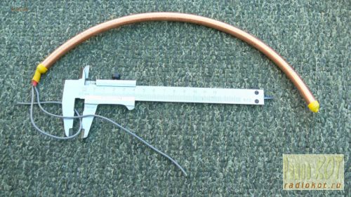

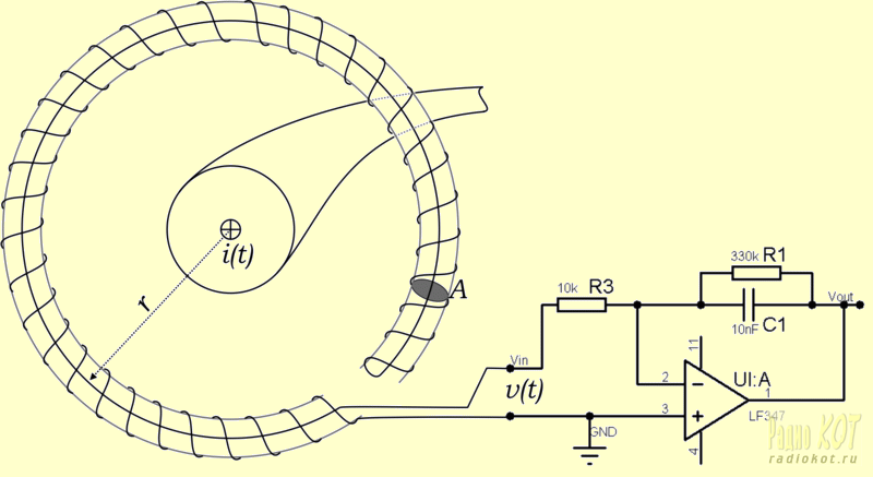

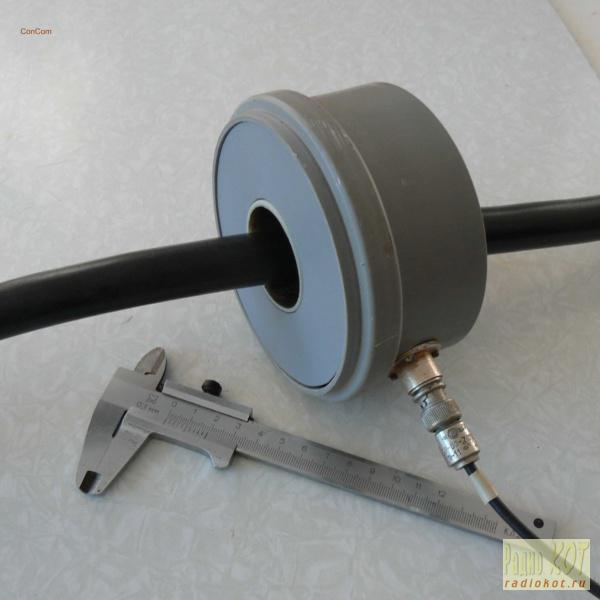

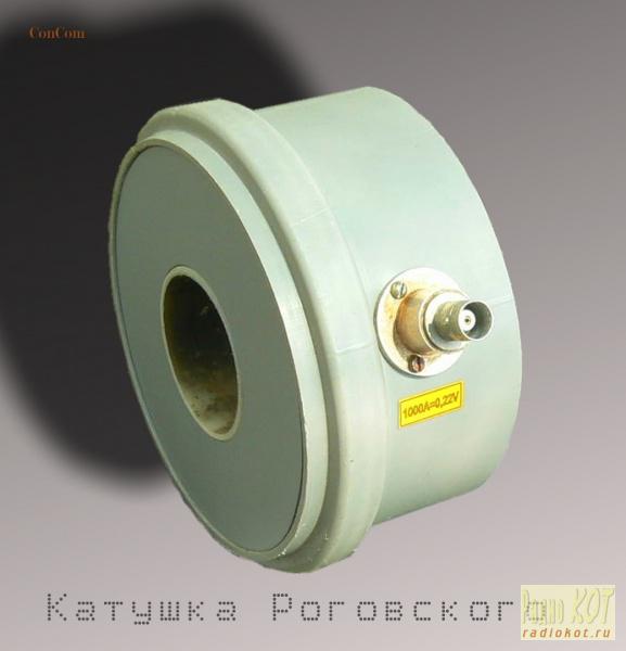

3. Пояс Роговского.

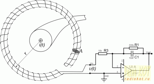

Рисунок из википедии:

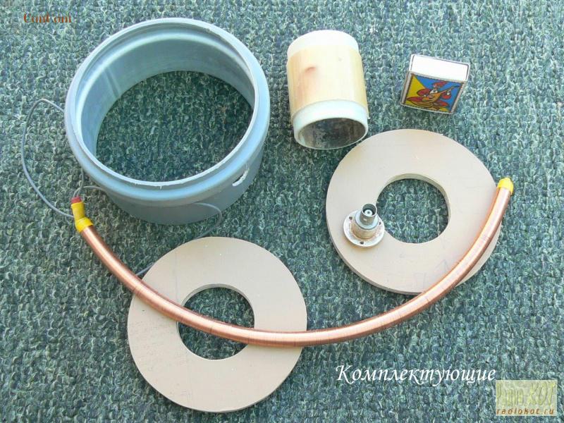

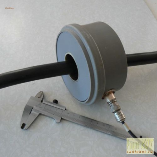

Это самый казусный прибор в моей лаборатории. Появился для измерений токов в тысячи ампер. Прикинув, чем можно измерить такие токи остановился на Поясе (кольце) Роговского, так как сделать что то другое проблематично или дорого. Помыкался по инету. Описаний возможностей этого чуда много, готовые изделия в продаже есть.  Реальных измерений ноль, не смотря на массу публикаций.  Плюнул  и за вечер сделал конструкцию.

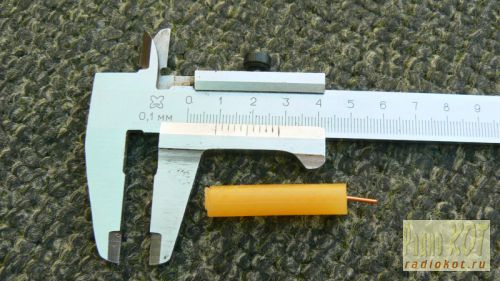

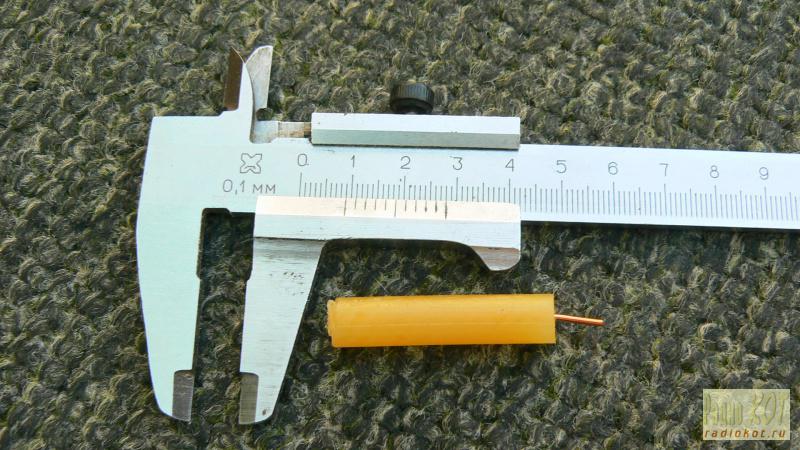

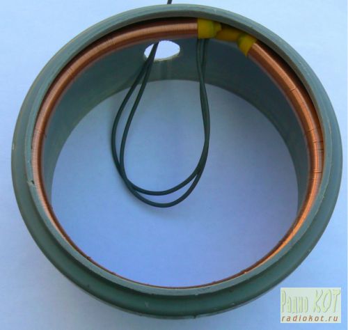

Кольца из ламина для пола, кусочки канализационных труб диаметром 100мм и 50мм, ВЧ разьем вот и вся механика.
 Кусок от фидера неизвестной породы.

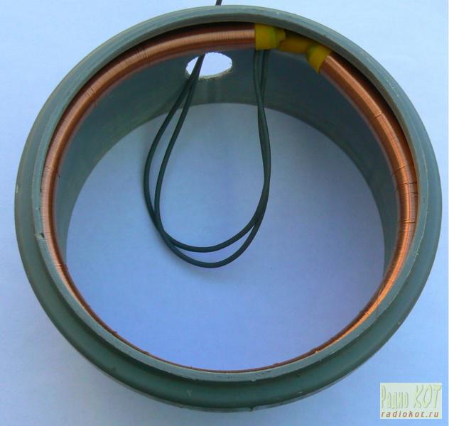

 На него плотно намотан провод D=0,22mm.
Витки не считал, пересчитал по длинне и плотности намотки. Получилось 1500витков. Терпеть не могу мотать катушки, но этот пояс намотал за 20мин. Начало провода припаял к центральной жиле кабеля. Центральная жила в конце намотки и сам конец провода катушки это два выхода катушки.
Пояс удобно встал в уплотняющий паз трубы. Длина пояса конечно была определена заранее.

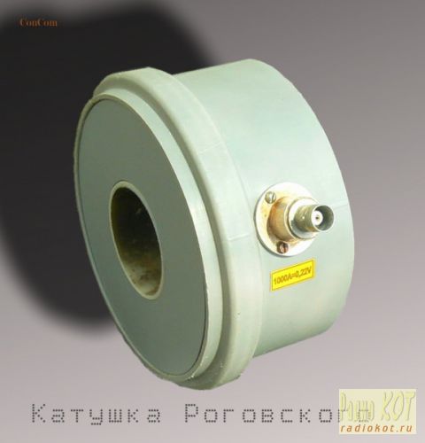

Нагрузил пояс на сопротивление 220ом. Собрал, получил такую конструкцию.
Пропустив через экспериментальный проводник синусоидальный ток силой 400Ампер, замерил выходное напряжение поделки, одновременно сняты показания с клещей АРРА-30. Получилось, что ток силой 1000А создает в поясе Роговского ЭДС равную 0.22вольт. У Кита Сукера в книге "Силовая электроника" есть имперический расчет катушки Роговского. Посчитал, получил 0.23вольта. Остался доволен, витки я точно не считал, да и расчет у Кита имперический. Крутит прибор фазу? Ну и Бог с ней, пусть крутит.Поиметь за вечер такой нужный прибор, задаром, очень удачно. Все было хорошо до начала реальных замеров. Подключив мощный 50Гц трансформатор, к автоматике с ШИМ модуляцией тока и увидев на экране ужас электрика, поматерил Википедию,  других авторов-теоретиков, себя и понял почему этот прибор так и не получил широкого распространения появившись аж в 1912г.
Все авторы публикаций характеризуют этот прибор (видимо переписывая друг у друга) как трансформатор тока (это меня и ввело в ступор, хотя формула наводимого ЭДС говорит другое). И бубнят о необходимости интегратора на выходе, для восстановления формы тока. Выходное напряжение пояса Роговского зависит не от силы исследуемого тока, а от скорости и вектора его изменения!
Это далеко не трансформатор тока и никаким интегратором реальную форму тока не восстановить. Прибор, конечно,  используется, другим прибором я и не могу измерить 1000-5000Ампер в проводнике. Результат я получаю правильный, но только тогда, когда форма тока чистая синусоида, 50Гц и я в этом уверен на 100%. В энергетике он применяется видимо тоже с ограничениями. Мои знакомые энергетики о поясе Роговского ни гу-гу.
Устройство специфическое, с массой ограничений в применении итд. Но при необходимости можно работать, так как изготовление быстрое и ничего не стоит.
