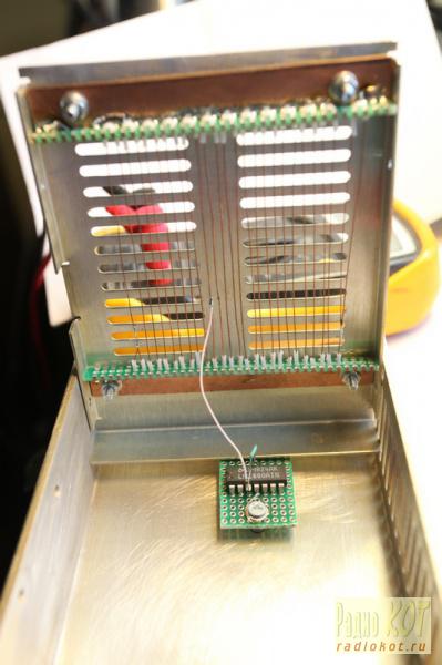

Переходим к практике. Возьмём металлический корпус небольшого размера с отверстиями и натянем внутри сеточку из медных проводников. Для изоляции используем фторопластовые трубочки. Перед работой моем руки чтобы потом не думать откуда утечки.

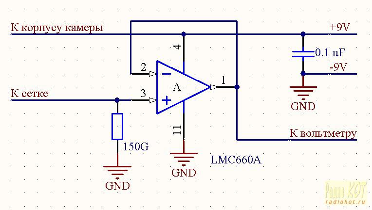

Дальше нам понадобится операционник с большим входным сопротивлением и высокоомный резистор. Резистор на 150 ГОм был куплен на trigger.ru, операционник можно заменить любым со схожими характеристиками. Если получится раздобыть LMP7721 и тераомный резистор - чувствительность нашего датчика будет намного выше, особенно это будет видно в области "околофоновых" значений.

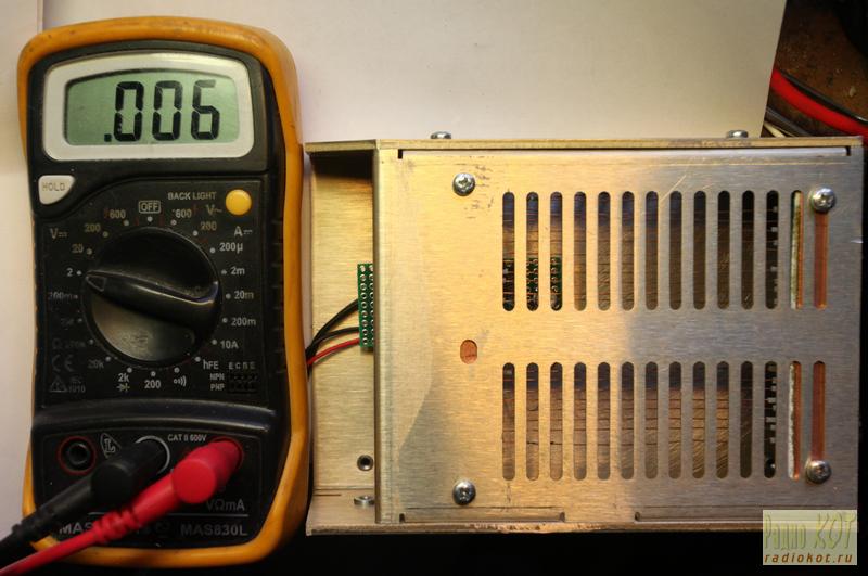

Собираем простейшую схему.
Входную ногу операционника отгибаем: утечки по текстолиту могут многократно превышать ионизационный ток нашей камеры.

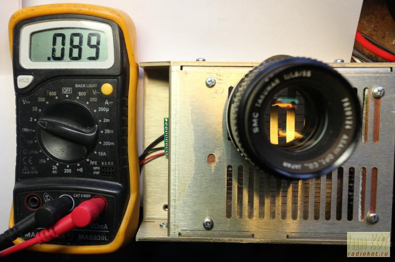

Включаем. Наберитесь терпения: ёмкость проволочной сетки - десятки пикофарад, и до установления рабочего режима пройдёт около минуты.
Видим небольшое напряжение - это следствие утечек и естественной ионизации воздуха.
Оценим ионизационный ток. Будем считать наш ОУ идеальным, 6 мВ делим на 150 ГОм = 40 фА. Целых 250 тысяч электронов в секунду отлипают от нашей проволочки и улетают прочь.

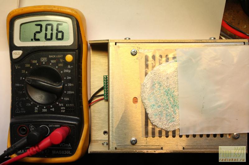

Покопаемся в закромах в поисках чего-нибудь радиоактивного. На чердаке у моей бабушки нашлась ториевая калильная сетка для газовой лампы, тарелка с урановой глазурью и объектив с линзой из стекла с добавками солей тория.
Все эти предметы заметно изменяют ионизационный ток в этой камере.

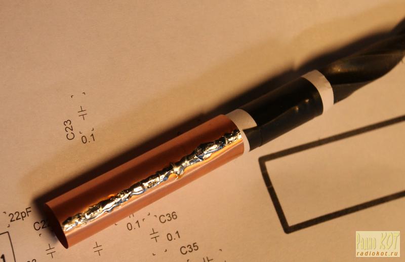

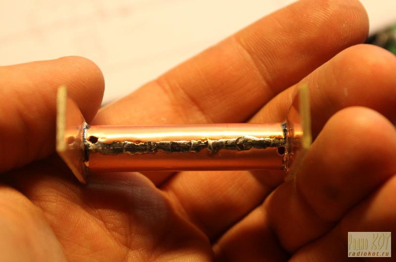

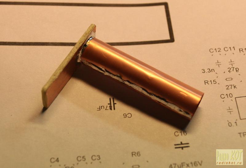

Берём медную фольгу и скручиваем из неё цилиндр диаметром 10мм произвольной длины, у меня получилось 45 мм. Пропаивавем по шву.

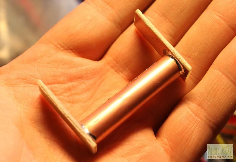

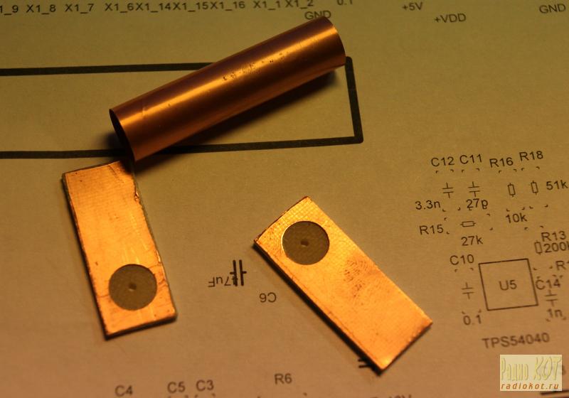

Готовим два кусочка стеклотекстолита с отверстиями диаметром 1.5мм и кругом диаметром 10 мм, освобождённым от фольги вокруг отверстий.

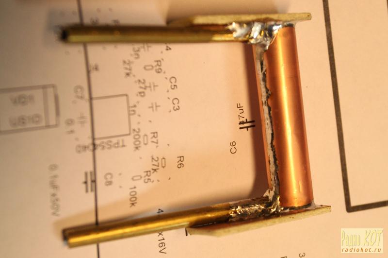

Припаиваем...
Ещё припаиваем и проковыриваем отверстия...

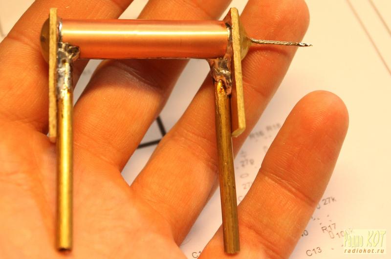

Готовим две металлические трубочки...
Припаиваем их к отверстиям...
Через центральное отверстие пропускам многожильный провод и герметизируем его термоклеем...

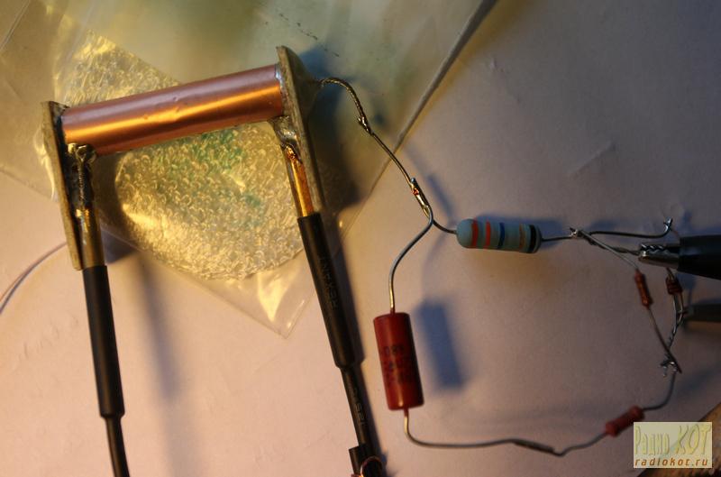

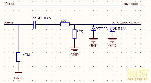

Собираем простую схему...
В качестве регулируемого источника высокого напряжения используем преобразователь из статьи про домашнюю гамма-спектроскопию https://radiokot.ru/circuit/analog/measure/24
В качестве контрольного источника используем калильную сетку содержащую соли тория.
Теперь нам понадобится инертный газ. Гелий - наш выбор. Да-да, нам понадобится надутый гелием воздушный шарик.
Усаживаем термоусадку на наши трубочки, продуваем установку гелием из шарика и закупориваем, загибая термоусадки и перематявая их проволокой.

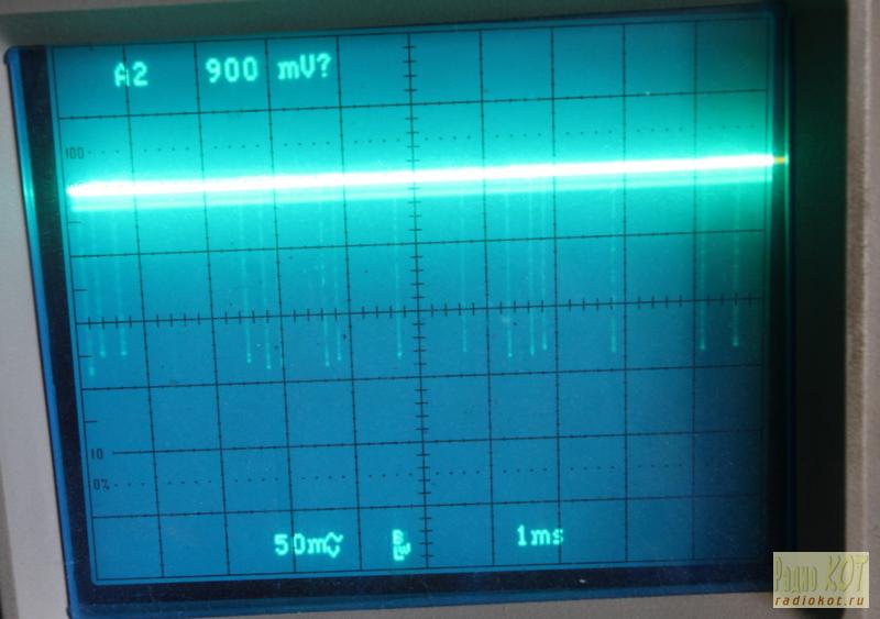

Включаем высокое напряжение и постепенно его повышаем, смотря с надеждой на осциллограф. При напряжении порядка 1500-2000 вольт появляются те самые импульсы. Бинго!
Поздравляю - только что вы сам сделали самый настоящий счётчик Гейгера.
