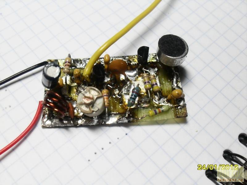

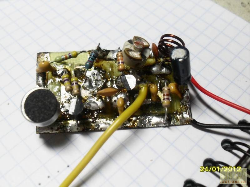

Автор: Opie О жучках конечно много всякого написанно, но все же хочется поделиться и своей радостью сборки заморского чуда. Итак, наверняка многие знают об этом проекте, может кто то собирал этот неплохой радиомикрофон. Этот проект явлется умощненным вариантом не знаю какого проекта :) Немного о жуке: -Питание - 9 Вольт -ТОк потребления - 7 ma -Диапазон - 88-110 МГц -Настройка переменным конденсатором (щаг около 2 МГц) -Очень хорошая чуствительность (по крайней мере у меня, об этом ниже) Схема: По ней могу сказать, то что R3 устанавливаем ток потребления после сборки, он должен быть 7-8 ma. У меня вышло 8 с копейками. Транзисторы в принципе любые с fгр не меньше 200 МГц (BC547, КТ315, КТ3102, в случае если ВЧ транзисторы возможны гармоники, придется подбирать конденсатор между коллетором и эммитером второго транзистора). L1 диметром 5-6 мм. VT1 является усилителм, микрофонным, VT2 УРЧ. Ну собственно на этом мои знания пока ограничиваются :) Чуть не забыл про антенну, в первоисточнике указывалось, то что антенна должна быть 175 см, и дальность составит 800 м. Но по мне длинна это все таки перебор для жука, поэтому просто впаял кусок провода что лежал под рукой. Дальше, для тех кто не умеет настраивать, после сборки, подборки R3, включаем питание, включаем приемник, располагаем жук неподалеку от себя, и суем в катушку простейший пробник, палочка или еще что, с одного конца ферритовый сердечник из каркасных катушек, с другого конца лутунный оттуда же, в какой то момент вы должны услашать кратковременный щелчек, если ничего не произошло ни с тем ни с тем, значит не работает, проверяйте монтаж, питание. Если произошел такой момент с ферритом, значит идем по частоте вверх, с латунью вниз, если же не влезло в диапозон приемника, или попало на станцию какую, радиоприемник на пустую частоту и подстроечным конденсатором, ориентируясь пробником, подстраиваемся. Я собрал на паре BC547, ток вышел как я писал выше 8 с копейками ma, R3 подошел 47 кОм (не было подстроечника, ну да ладно), катушка 3 витка на 6 мм оправке. Частота вышла 89,6 Мгц Надо отметить то, что чуствительность у меня получилась просто суперская, когда жук лежит передо мной на столе в наушниках слышу свой голос отчетливо и громко (все равно, что стоишь на сцене с микрофоном в пустом зале :) ) Печатку я не делал, просто по бысторому нарисовал маркером и напаял. Ниже приведу пару ссылок по ним можно поискать печатку. Ну и в заключение фото: А да, электролит, на всякий случай, фильтр по питанию, за грязь на плате извиняюсь, понимаю ВЧ монтаж, но отмывка кончилась :) Удачной сборки! Ссылки: ПервоисточникВерсия vrtp
