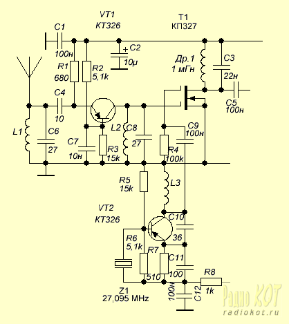

В данном случае взял схему ВЧ части на основе двухзатворного полевого транзистора КП327А. Можно и другой транзистор, вплоть до КП350 или КП306, не говоря уж об импорте. Я взял КП327 только по причине, что у меня он был. Фильтры ПЧ в данном случае выбрал один на основе готового дросселя на 1 мГн. Он является нагрузкой смесителя и полосового фильтра на ОУ. ОУ у меня были только TL072, что определило выбор величины промежуточной частоты. Она не должна быть больше 50 кГц, т.к. на более высоких частотах мой ОУ работал плохо. Если применить более высокочастотные ОУ, то промежуточную частоту можно выбрать больше. Делать ниже 30 кГц, я бы тоже не стал, хотя думаю можно и 25 кГц сделать. Как уже писал, в качестве катушки взял готовый маленький китайский дроссель на 1 миллигенри. Дроссель можно и другой в пределах 300 – 1000 мкГн. Нужно только изменить емкость в контуре. Можно также самому намотать 70 – 100 витков на маленьком ферритовом кольце, а потом подобрать емкость, что бы собственная частота контура была равна промежуточной. Как это сделать, написано здесь.
https://radiokot.ru/forum/viewtopic.php?p=2644775#p2644775
Схема ВЧ части получилась такая.
VT1 это УВЧ. Что интересно при экспериментах получилось, что чувствительность приемника довольно приемлема, если УВЧ убрать, что я и сделал для упрощения схемы в радиостанции, что описана в статье «CB радиостанция с АМ и минимумом катушек».
https://radiokot.ru/forum/viewtopic.php?p=3207498#p3207498
Кварц с приемлемой для меня частотой оказался на 27,095 МГц, что определило промежуточную частоту равной 40 кГц. Кварц оказался гармониковый, что определило схему гетеродина, т.к. кварц должен возбуждаться на третьей гармонике. Если бы был кварц не гармониковый, то в принципе гетеродин можно было бы сделать без катушки.
Второе, что бросается в глаза, это применение в УВЧ и гетеродине p-n-p  транзисторов. Это сделано  просто для упрощения при экспериментах. Можно поставить и n-p-n транзисторы, например КТ368 или 9018. Просто монтаж усложнится, т.к. проводов будет больше.

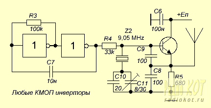

Для настройки приемника желательно сделать маяк-передатчик, но можно обойтись и без него. Что бы сделать такой маяк, нужен кварц или на 27,135 МГц или кратный этой частоте. У меня был на частоту 9,05 МГц. В схеме маяка он завелся на частоте 9,04 МГц, поэтому последовательно с кварцем поставил подстроечный конденсатор и выставил нужную мне частоту 9,045 МГц.
Питание и транзистор несущественно. Сделав все это, можно уже посмотреть, как работает наша ВЧ часть приемника. Сначала подключаем диодный пробник к коллектору транзистора гетеродина.
Крутим L3 и добиваемся максимума генерируемой частоты 27,095 МГц. Оно должно быть порядка 4 – 5 вольт. Маяк и ВЧ часть поставить рядом. Осциллограф подключить на выход смесителя. Должны увидеть сигнал с частотой 40 кГц.
Можно подстроить L1 и L2  по максимуму, но это не главное. Главное, это проверить собственную частоту контура Др.1, С3. Можно покрутить подстроечный конденсатор в маяке и удостоверится, что максимум амплитуды получается при частоте маяка равной 9,045 МГц. Вряд ли это получится. У меня получилось, что максимум у меня на частоте 38 кГц, а это значит, что конденсатор в контуре должен быть не 22н, а 20н. Я просто конденсатор в контуре составил из двух соединенных последовательно 22н  и 220н, хотя можно составить и из двух 10н соединенных параллельно.

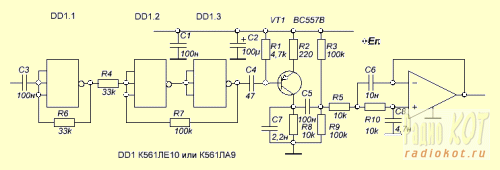

Как выше писал, все это проверить можно и без маячка, а с помощью синусоидального генератора перестраиваемого в пределах 35 – 45 кГц.  Генератор можно сделать самому по любой схеме. Вот я описывал в статье  «CB радиостанция с АМ и минимумом катушек».

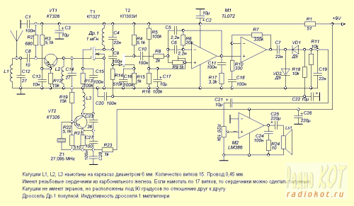

Дальше у нас УПЧ. Вот полная схема приемника.
На общей схеме нумерация деталей изменилась. В дальнейшем будем придерживаться этой нумерации.
После смесителя стоит каскад на полевом транзисторе КП303И. У него три предназначения.
1. Уменьшить шунтирование контура Др.1, С4
2. Скомпенсировать не слишком большое усиление ОУ TL072 на частоте 40 кГц.
3. Сделать систему АРУ.

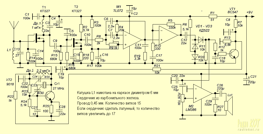

Сюда можно поставить транзистор КП327. Это избавило бы нас от применения в детекторе дефицитных сейчас германиевых диодов Д9, но у меня просто не было еще одного КП327. Вот пример такого. В этом приемнике также нет УВЧ, но это я делал в радиостанции, что бы упростить.
Второй путь избавиться от Д9 описан в статье «CB радиостанция с АМ и минимумом катушек».
Там применено два раздельных детектора на кремниевых диодах КД522.
После этого каскада идет полосовой фильтр на ОУ. Схема его стандартная. Его средняя частота 40 кГц. Подстраивается резистором R8. Дальше идет собственно УПЧ на ОУ TL072. За ним детектор и УНЧ.

Все три катушки в приемнике одинаковые и их параметры написаны прямо на схеме. Катушки не имеют экранов и это было еще одно условие при разработке приемника. Если катушки поместить в экраны, то конструкция упрощается. В данном же случае все три катушки ориентированы так, что все три расположены под углом 90 градусов относительно друг друга.
