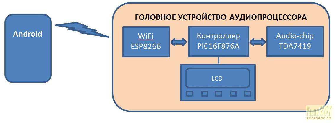

Рис. Общая блок-схема устройства.

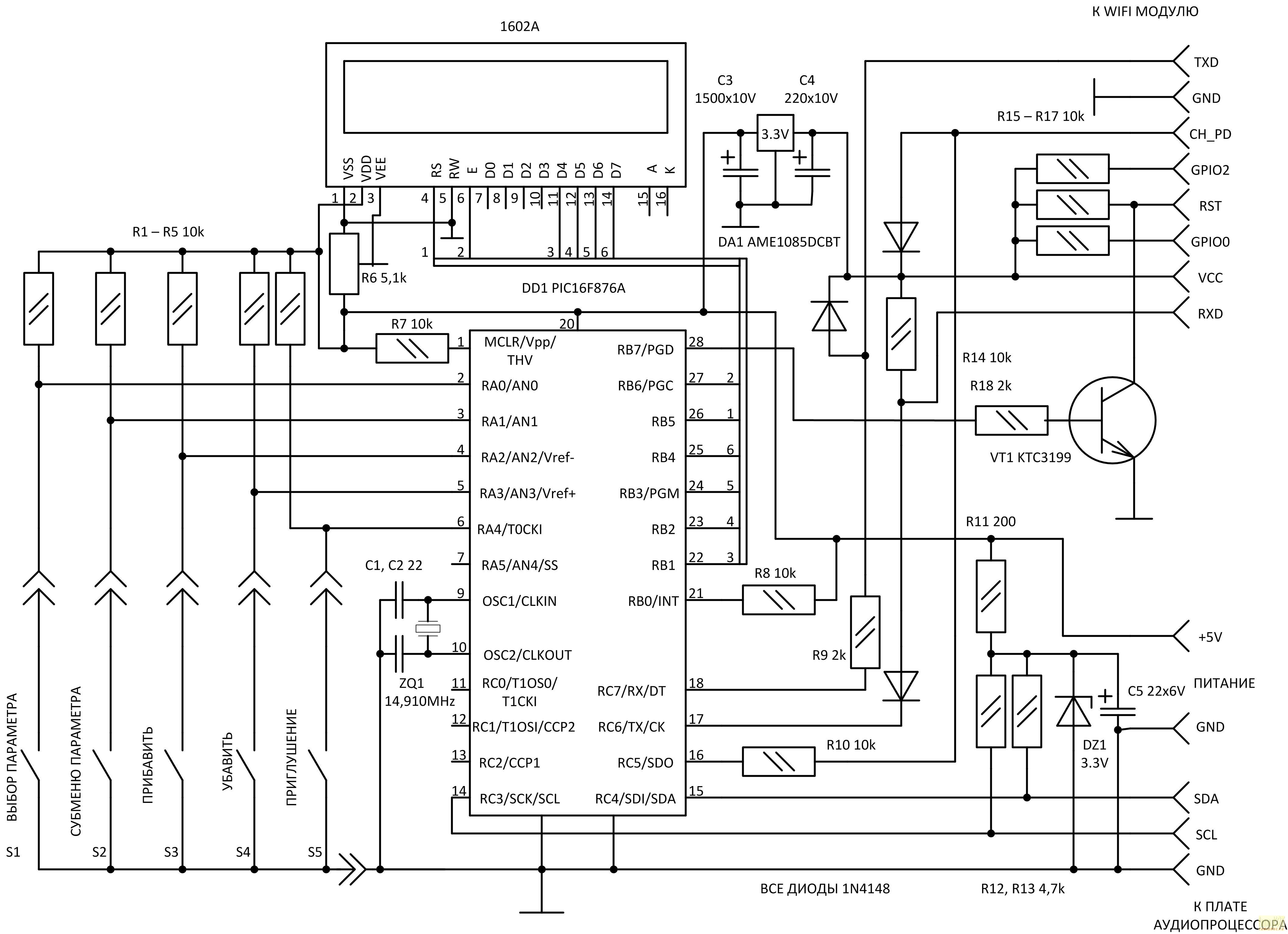

ГОЛОВНОЕ УСТРОЙСТВО Модуль контроллера Схема модуля контроллера головного устройства изображена на рис.1. В качестве контроллера управления применён PIC16F876A из соображений наличия необходимых аппаратных интерфейсов UART и IIC, необходимого числа выводов, требующейся оперативной памяти и памяти программ и данных, а также простоты программной первичной инициализации. Сразу оговорюсь, серия PIC16F873 не подойдёт – малы параметры памяти. Кварцевый резонатор выбран на указанную в схеме частоту не случайно. Эта частота удовлетворяет требованиям работы интерфейса UART контроллера на скорости 57600 с сетевой платой ESP8266 (об этом модуле см. ниже), управляемой и контролируемой по интерфейсу UART. Этот интерфейс в моей конструкции работает в асинхронном (к сожалению!) режиме, т.к. так был спроектирован инженерами на модуле ESP8266. Это, безусловно, наложило свой отпечаток на работу конструкции вцелом. Но, за счёт подбора скорости на уровне 57600, высокой тактовой частоты, специфического протокола обмена данными между головным (целевым) устройством (сервером с точкой доступа) и андроид-устройством (клиентом), а также эффективных программных методов захвата и обработки принимаемой через интерфейс информации негативное влияние асинхронности на процесс достоверности принимаемых данных и «успевания» их обработки удалось свести практически к нулю.
Рис.1. Схема модуля контроллера головного устройства. Вообще, согласно даташиту на контроллер, частоту кварцевого резонатора можем вычислить так: При асинхронной работе: СКОРОСТЬ ОБМЕНА = Fosc / (64*(X+1)), где X – значение регистра SPBRG контроллера (0 – 255, соотв. 0x00 – 0xFF). Выразив Fosc из этого отношения имеем: Fosc = СКОРОСТЬ ОБМЕНА * (64*(X+1)). Подставляя различные значения регистра SPBRG (X), получим ряд расчетных частот кварцевых резонаторов для тактового генератора. Но… для успевания интерпретации данных на устройстве необходима «быстрая» работа контроллера, поэтому следует выбирать тактовую частоту повыше. В моём случае 57600 * (64 * (3+1)) = 14745600 Гц. У меня был в наличии кварцевый резонатор на 14,910 мГц – его и применил. Ошибка скорости обмена, как сообщил компилятор MikroC v4.6, составила не более 1,1%. Эксперимент показал, что всё работает «на ура». Поэтому Вы можете при повторении в своей конструкции использовать резонатор, близкий к расчётному. Вернёмся к схеме. И модуль ESP8266, и аудиопоцессор TDA7419 имеют (согласно их даташитам) логику цифровых шин, совместимую с 3,3в. Что-то не хотелось мне заранее закладывать порок в устройство, т.е. запитывать цифровые шины указанных выше элементов непосредственно от соответствующих портов контроллера. Поэтому были применены схемные решения, адаптирующие логические уровни. См. соответствующие элементы схемы в этих цепях. А именно: R9 и диод, работающий на ограничение максимума напряжения на шине Rx UART контроллера - Tx UART модуля ESP8266; диод и R14 на шине Tx UART контроллера - Rx UART модуля ESP8266. По условию протокола работы UART обе линии шины в режиме молчания имеют высокие уровни, таким образом указанная цепь при передаче всего лишь сбрасывает в логический ноль эту линию шины, а единица же на ней восстанавливается сама за счёт подпорки R14 к 3,3в питанию, когда это допустит контроллер. – Всё работает! Проверено! Особо здесь хотелось бы отметить, что контакт разъёма TXD следует понимать как контакт для подключения TXD же контакта модуля ESP8266, и ведёт эта цепь на Rx UART контроллера. А, соответственно, контакт разъёма RXD следует понимать как контакт для подключения RXD контакта модуля ESP8266, и ведёт эта цепь на Tx UART контроллера. НЕ ПЕРЕПУТАЙТЕ! Остальные же контакты интерфейса модуля ESP8266 включены согласно схеме, рекомендуемой от производителя: вывод RC5 контроллера разрешает работу модуля ESP8266, вывод RB7 – обеспечивает аппаратный сброс модуля ESP8266, посредством открывания транзистора VT1. GPIO не используются, но подперты к 3,3в питанию согласно рекомендации. Аналогично и решение для шины IIC аудиопроцессора. По условию аппаратного функционирования шины IIC ни устройство-мастер шины, ни управляемое устройство не подпирают сами свою шину к напряжению питания, а, напротив, мастер «дёргает» внешне подпёртую шину к массе. Поэтому шина была попросту подперта к специально созданному логическому уровню 3,3в. В схеме обеспечено питание 3,3в для ESP8266. Микросхемный стабилизатор AME1085DCBT может быть заменен на любой подходящий. Думаю, правда, что маломощный может перегреться. LCD индикатор использован дешёвый китайский стандартной серии 1602: 2 строки по 16 знакомест, купленный здесь: https://ru.aliexpress.com/. Поэтому вся информация выводится на него в англоязычном варианте. Кстати говоря, приложения для андроид-устройств – напротив сделаны так, что информация выводится на русском языке! Конструктивно плата модуля контроллера произведена методом лазерно-утюжной технологии. Чертеж платы изображен на рис.2. Полную документацию на всё устройство в различных форматах Вы можете скачать по ссылкам внизу статьи (там же и lay-файлы для плат).

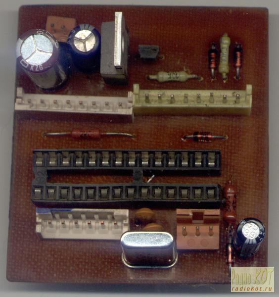

Рис.4. Внешний вид модуля контроллера снизу. ВНИМАНИЕ! При монтаже не забудьте установить перемычку между 8 и 19 выводами контроллера (см. чертёж платы). Запаяйте её в плату самой первой.

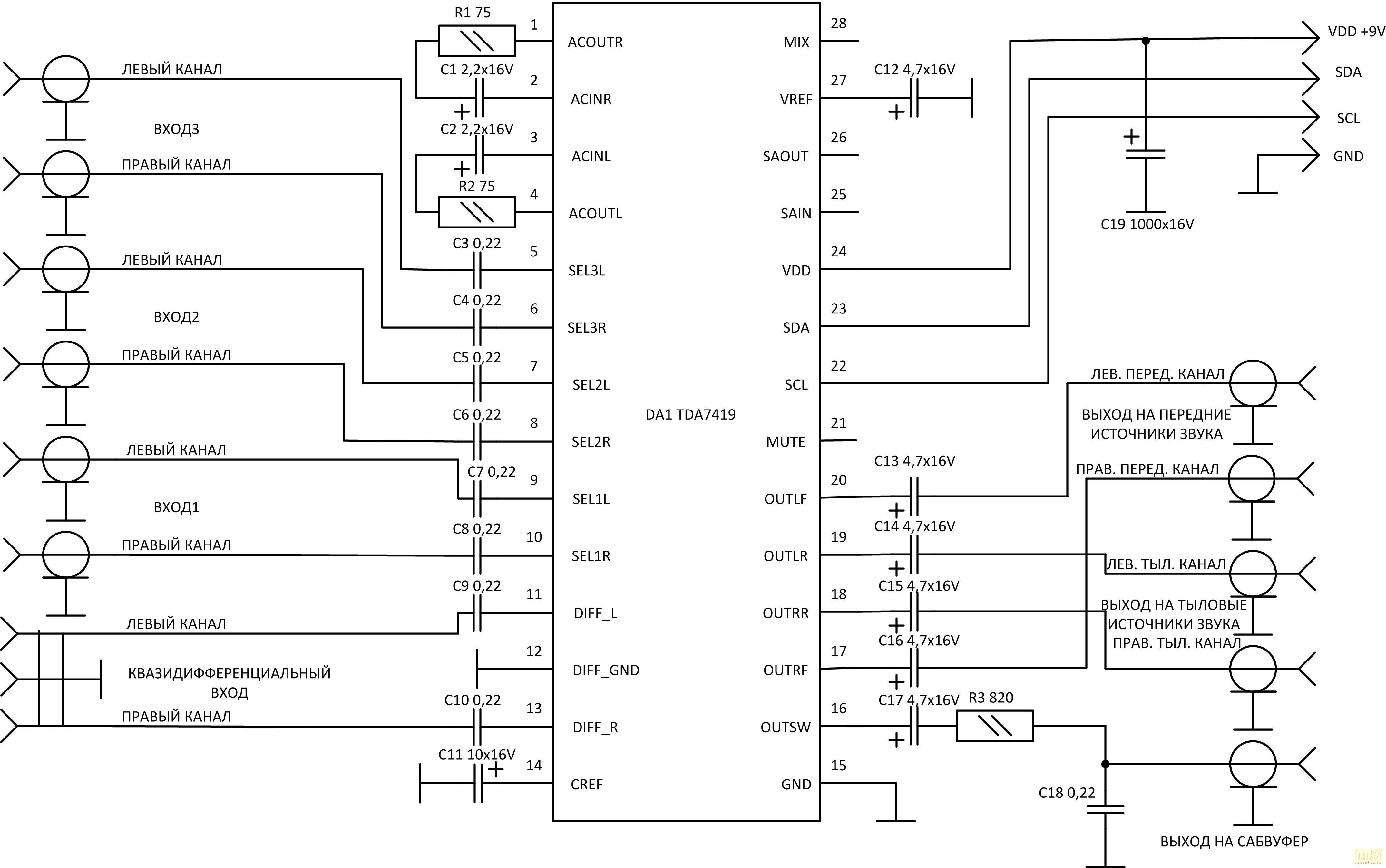

Модуль аудиопроцессора. Схема модуля аудиопроцессора не содержит каких-либо оригинальных решений. Она - та же, что и в серийно выпускаемых промышленностью устройствах. См. рис.5. В своей конструкции я не стал мудрить с внешними DSO цепями. И без них диапазон регулировок достаточно широк. Вывод аппаратного “mute” не задействован, хотя и выведен на разъём модуля. Мною реализован софтверный режим приглушения звука. Детали использовал типов рекомендованных к использованию в устройствах звуковых трактов. Воможно Вам придётся экранировать модуль аудиопроцессора от наводок со стороны модуля WiFi ESP8266. Это по ситуации… Мой вариант аудиопроцесора (имею ввиду всё устройство) конструктивно выполнен в виде отдельного прибора. Поэтому было удобно входные/выходные разъёмы смонтировать тут же, на плату аудиопроцессора. Разъёмы использо-вал от автомагнитол.

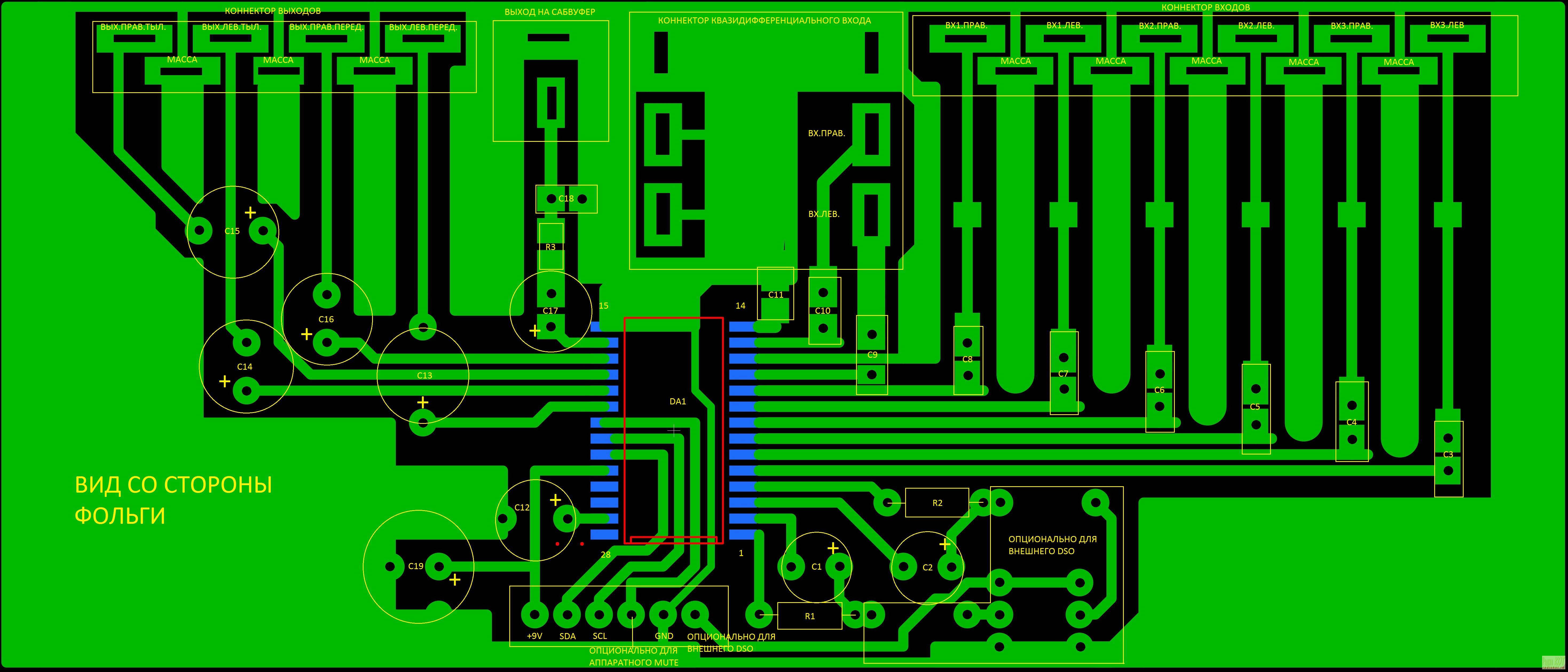

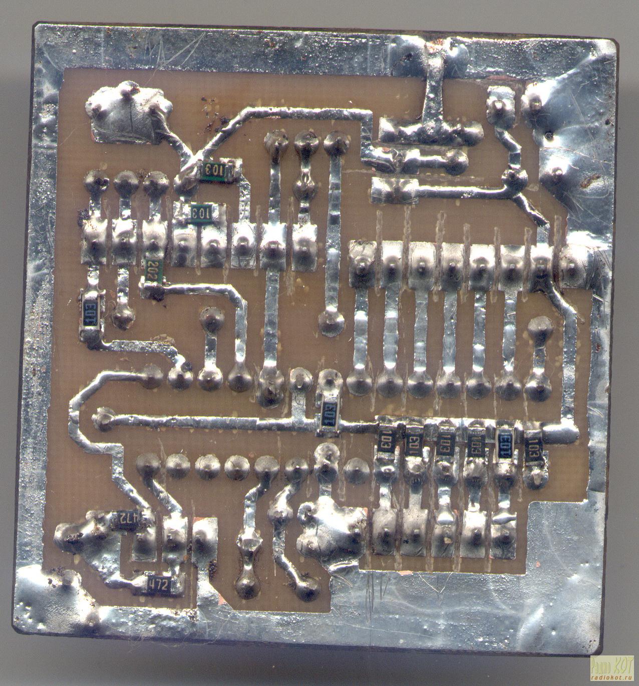

Рис.5. Схема модуля аудиопроцессора. На рис.6 – чертёж платы. Вид со стороны металлизации.

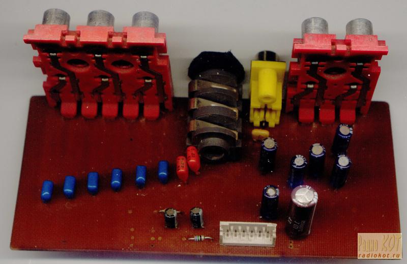

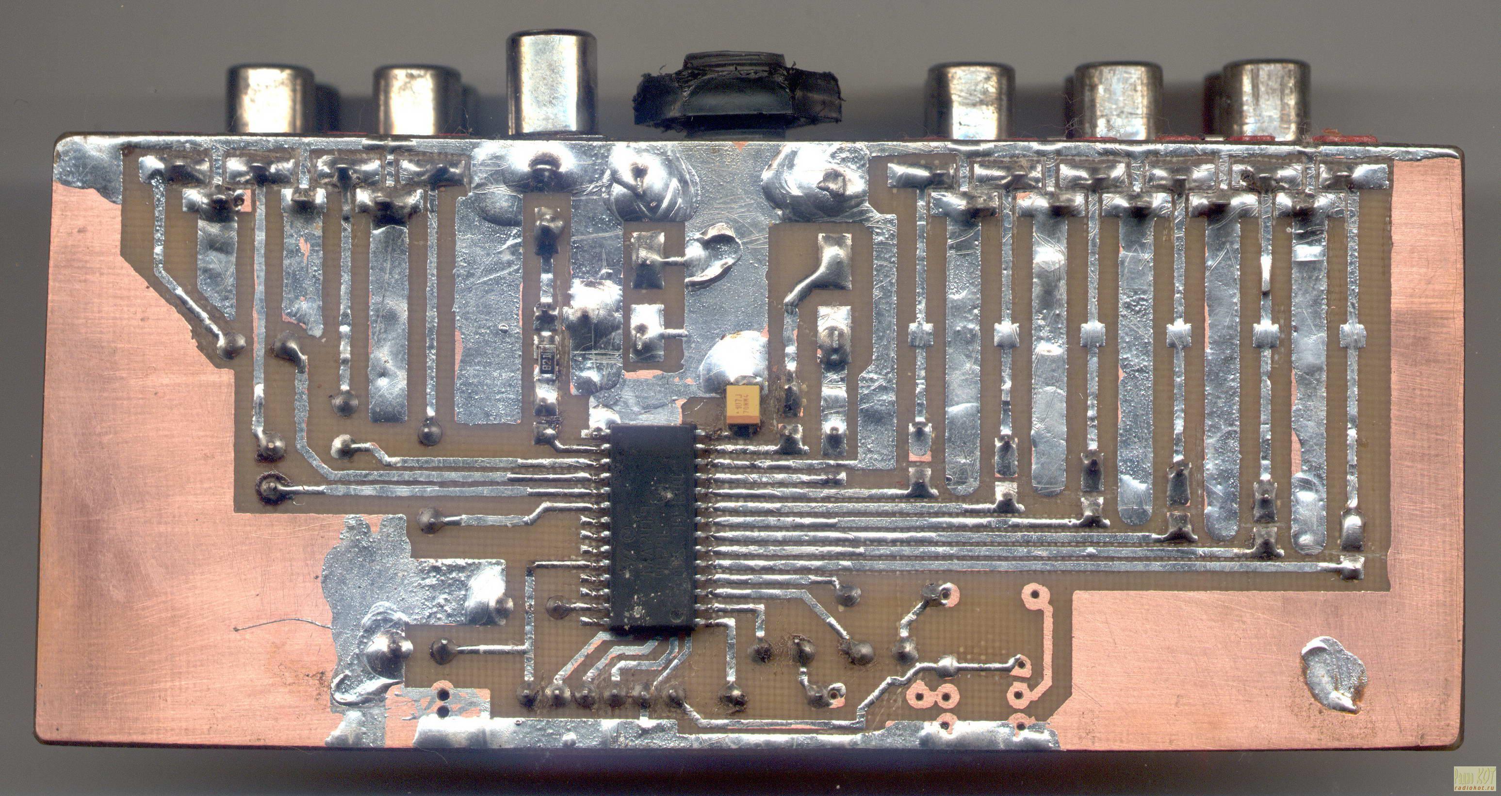

Рис.6. Чертёж платы аудиопроцессора с позиционными обозначениями элементов. Вид со стороны металлизации. На рис.7 и 8 – фото модуля сверху и снизу.
Рис.7. Внешний вид модуля аудиопроцессора сверху.
Рис.8. Внешний вид модуля аудиопроцессора снизу.

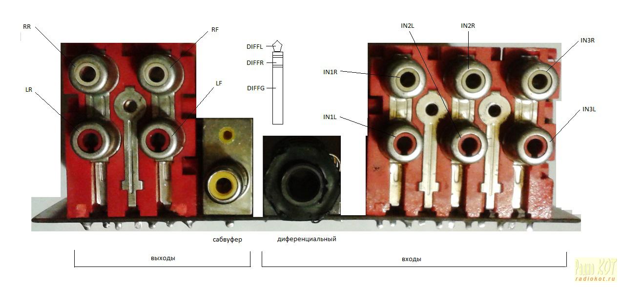

На рис.9 показано назначение разъёмов устройства.
Рис.9. Назначение разъёмов аудиопроцессора.

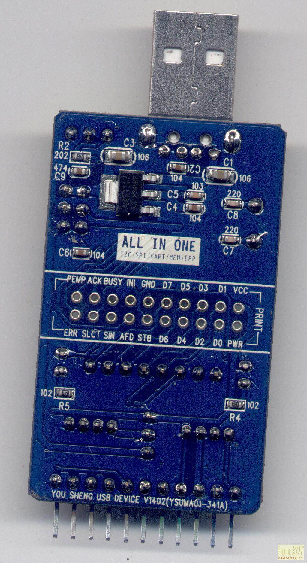

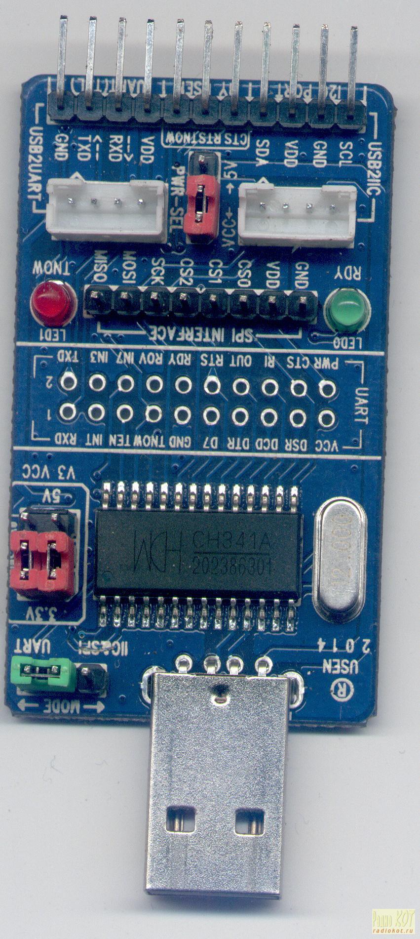

Рис.11. ESP8266-01 реверс. Вообще, для начала, рекомендую ознакомиться с данным модулем, его функционалом и методами настройки, изучив внимательно материалы с сайта: https://esp8266.ru/. Там найдёте ответы на практически все вопросы касаемо ESP8266-01. Здесь опишу только важные моменты для обеспечения работоспособности модуля в конструкции. Подготовка модуля. Для обеспечения нормальной работоспособности модуля ESP8266-01 в конструкции требуется прошить и настроить его. Делается это с компьютера (в т.ч. можно с ноутбука и т.п.), имеющего операционную среду Windows и разъёмы USB (подробно читайте в материалах указанного выше сайта). Для осуществления указанных операций потребуется так же наличие какого-либо USB-to-UART адаптера с логикой 3,3в (!) на шине UART. Я приобрёл (всё там же) вот такой см. рис.12 и 13.
Рис.12. USB-to-UART аверс.

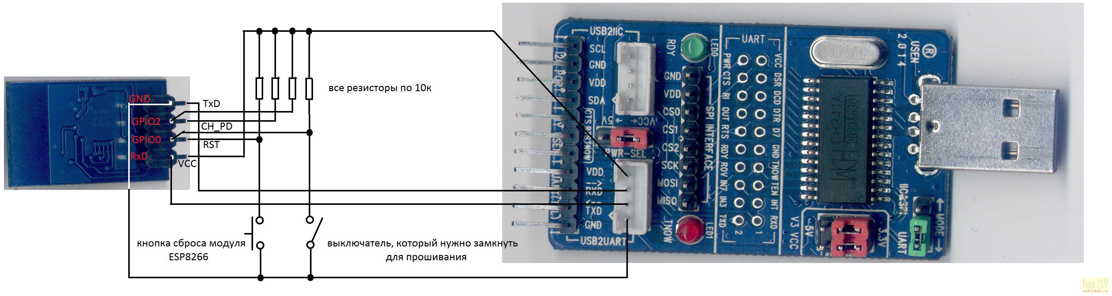

Рис.13. USB-to-UART реверс. Соберите временную (ну как сказать!) схему, которая поможет Вам осуществить процесс (см. рис.14).

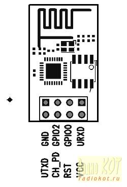

Рис.14. Схема для процесса прошивания и отладки модуля. Для тех, кому ещё не понятна распиновка модуля см. рис.15.
Рис.15. Распиновка ESP8266-01. Вид со стороны чипов. Подготовьте на компьютере необходимую для работы среду. А именно:
