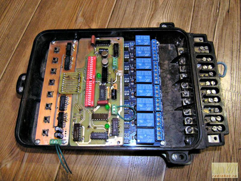

Автор: zverotechnik Вот такой вот автомат освещения на 561 и 176 логике. Функции данного автомата: Коммутация восьми осветительных приборов с помощью реле; Ручное управление - посредством отдельных триггерных кнопок без фиксации; Внешнее управление (от выключателя, установленного в комнате, или от охранного прибора) - при замыкании контактов открываются выбранные реле (выбор осуществляется DIP - переключателем на плате), с гальванической развязкой; Внутреннее управление - Периодическое включение освещения на некоторое время в темную часть суток. То есть, имеется генератор со счетчиком, и некая логическая схема, которая позволяет выбрать нужный период и длительность включения света. Это нужно для создания видимости присутствия. В светлое время суток свет не включается. Естественно, и здесь можно вручную выбрать реле, которые будут периодически открываться.

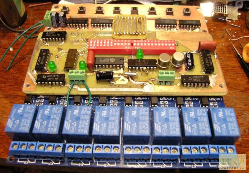

Плата более крупным планом. Для коммутации используется модуль на 8 реле с опторазвязкой.

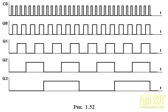

Т.е. с каждого соответствующего выхода будет сигнал с частотой, деленной на 2, 4, 8, 16, 32, 64, 128 и 256. Временная диаграмма будет такая:

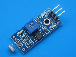

Если подключить только 8-й вход элемента, то свет будет зажигаться раз в 255 минут на 128 минут. Если подключить 4-й и 5-й входы, то свет будет зажигаться раз в 32 минуты на 8 минут. И так далее. При этом можно управлять светом и вручную, и с помощью входа. Фотодатчик представляет собой готовый модуль, впрочем довольно примитивный
К слову сказать, в нем отсутствует гистерезис, поэтому без его доработки реле будут дребезжать в переходные моменты освещенности. Поэтому надо подпаять резистор на 10 кОм к микросхеме - ОУ для обратной связи. Занятная вещь получилась. На микроконтроллере такое трудно сделать, хотя бы потому что там надо строить многоуровневое меню (в котором через год сам же и запутаешься), дисплей, клавиатура, индикация, не говоря уже о кнопках.
