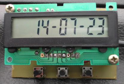

Рисунок печатной платы контроллера управления односторонний. Использованы подходящие по габаритам элементы для монтажа в отверстия. Интерфейсная микросхема L9637D в корпусе для поверхностного монтажа и монтируется со стороны пайки.
Ниже фото собранной платы контроллера.
Индикатор монтируется над платой и крепится на подходящих стойках болтами и гайками.
Контроллер получает от ЭБУ двигателя по линии К-Line реальные значения параметров температуры и работы вентилятора, которые после обработки выдает на свой дисплей. Затем контроллер анализирует текущую температуру и автоматически даёт команду ЭБУ на включение или выключение вентилятора.
В рабочем режиме контроллер на индикаторе отображает два текущих параметра:
P - температура охлаждающей жидкости,
F - скорость автомобиля.
В момент времени, когда двигатель заглушен, индикатор переходит в режим работы часов реального времени. Для настройки текущего времени используются кнопки S2 и S3. В режиме, когда двигатель запущен, при нажатии кнопки S1 также возможен перевод индикатора в режим отображения времени. При повторном нажатии на индикаторе снова будет отображаться температура и скорость.
Настройка контроллера интуитивно понятна. При заглушенном двигателе кратковременно жмем кнопку S1 (крайняя слева).
На индикаторе отобразится температура ВКЛЮЧЕНИЯ вентилятора охлаждения. Кратковременное нажатие на кнопку S1 приводит к изменению параметра (с паузой в 0,5 сек). Изменение происходит циклично, т.е. 95-96-97-98-99-100-90 и т.д. После установки нужного значения требуется длительно нажать на кнопку S1, после погасания ЖКИ - отпустить. Таким образом, мы подготовили контроллер к работе.
Данный прибор успешно прошел испытания на автомобилях ВАЗ 2111 и ВАЗ 21093i с блоком управления двигателем Январь 5.
