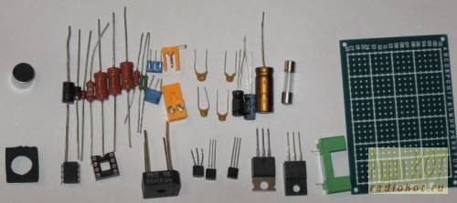

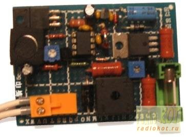

    Возникла необходимость в тамбуре сделать автоматический выключатель. Рядом живут злые соседи, которые экономят электричество, постоянно выключая лампочку 25Вт и при этом постоянно ругаясь. Это очень опасно, так как может распугать всех миролюбивых котов в округе. К тому же, сам процесс ужасен: открываешь одну дверь, нащупываешь на стене выключатель, закрываешь, открываешь другую дверь, потом выключаешь свет. Поэтому было решено модифицировать сам выключатель. Нет, не изменить схему подключения лампы, а именно заменить сам выключатель на что-то умное и доброе. Умное - значит, придется задействовать микроконтроллер. Микроконтроллер должен чем-то питаться, а вот тут главная проблема - если выключатель замкнется, то на нем не останется напряжения. Вторая проблема - необходимо плавно изменять яркость освещения и постоянно следить за фазой в сети, даже при включенной нагрузке. При плохом контакте в патроне, могут "выпадать" целые периоды в сети.

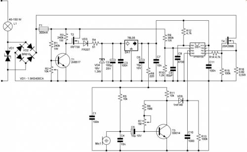

    В данной конструкции применен блок питания с режимом отсечки и цифровая PLL, которая постоянно следит за фазой и управляет нагрузкой в не зависимости от помех. Точность определения фазы -  менее 1% ошибки. В устройстве присутствует быстродействующая (время срабатывания меньше 100мкс) токовая защита от замыкания в нагрузке.
    Управляется выключатель  акустическим датчиком. Можно применить любой тип датчика, так как блок питания может обеспечить ток пару десятков миллиампер. Алгоритм работы устройства следующий. Постоянно происходит захват фазы. Как только рядом с устройством будет мяуканье  шум определенного уровня (определяется R7) и длительности (определяется C10), в течение 1 секунды плавно включится лампа. Через 40 секунд она плавно погаснет. Если дикое мяуканье звуки будут продолжаться после 10-й секунды - время горения лампы будет каждый раз продлеваться. Если произойдет замыкание в цепи нагрузки - свет мгновенно отключиться. Выключатель проверен с лампами мощностью от 40 до 150 Вт.

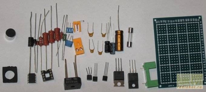

   Диодный мост можно применить на 4А 1000 вольт и вместо 2sk2996 можно использовать 2sk2545. Сопротивление R16 определяет уровень срабатывания токовой защиты. Мгновенное напряжение на нем не должно превышать уровень в 1,1 вольта. Есть тонкости в настройке блока питания. Необходимо выставить R2 на максимальное сопротивление, включить без микроконтроллера в сеть и медленно уменьшать R2, пока напряжение на конденсаторе С2 не станет 15-17 вольт. Примерная себестоимость устройства - около 7$.

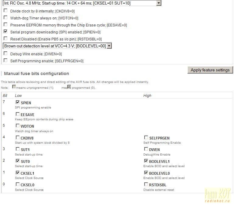

Прошивка микроконтроллера
Установка фьюзов микроконтроллера
