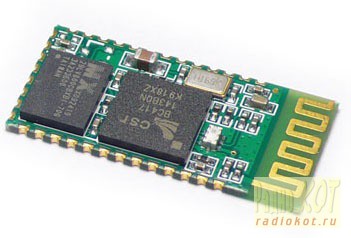

Купил я как-то у китайцев блютуз модуль HC-04 или HC-05 (не помню уже), валялся он, валялся, и до него дошло дело, т.к мне нужно было составить график изменения температуры в аквариуме за день, а делать устройство на SD карте я не мог и не хотел, да еще и чтоб провода не тянуть к компу, судьба модуля была решена.

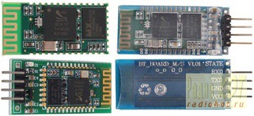

На плате выведены все нобходимые контакты для подключения любого из выше упомянутых модулей.

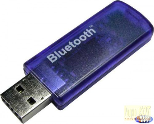

Для тех у кого нет на компьютере bluetooth можно воспользоваться адаптером, например таким:

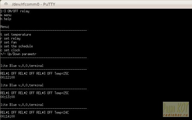

Связь с устройством можно осуществить из любой операционной системы, на которой есть терминал или на которую можно поставить PuTTY — клиент для различных протоколов удалённого доступа, включая SSH, Telnet, rlogin. Ну или любой другой клиент, который выводит информацию с ком порта.
Устройство посылает каждую минуту через bluetooth информацию о работе реле и текущую температуру.
Есть возможность запросить температуру, включить или выключить реле.
Также есть меню, для настройки параметров.
Вход в меню осуществляется нажатием клавиши m.
Клавиша h - выводит подсказку, help.
Меню включает следующие функции (могут быть изменены):
t set termo (настройки функции нагревателя)
c set clock (настройка часов)
s set shedule (настройка времени включения и выключения реле)
q quit (выход)
Пример экрана

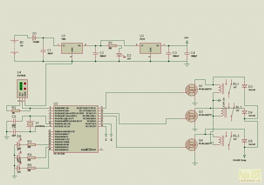

Схема устройства:

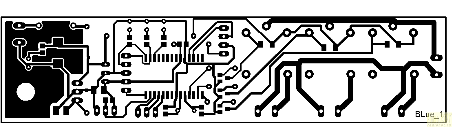

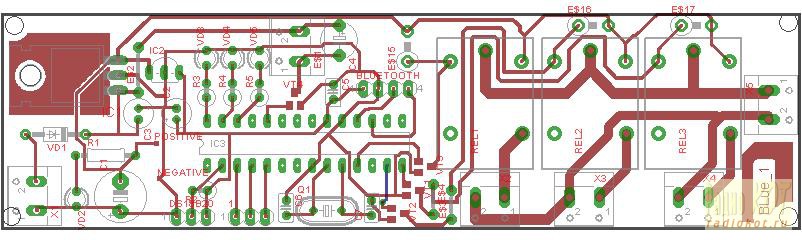

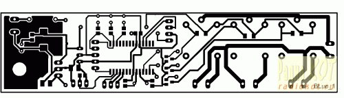

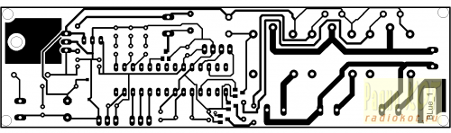

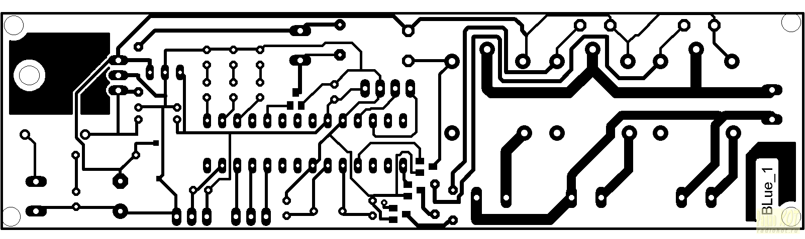

Плата для утюга

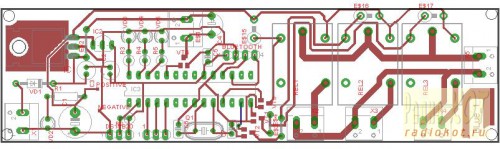

Плата ДИП
Элементы

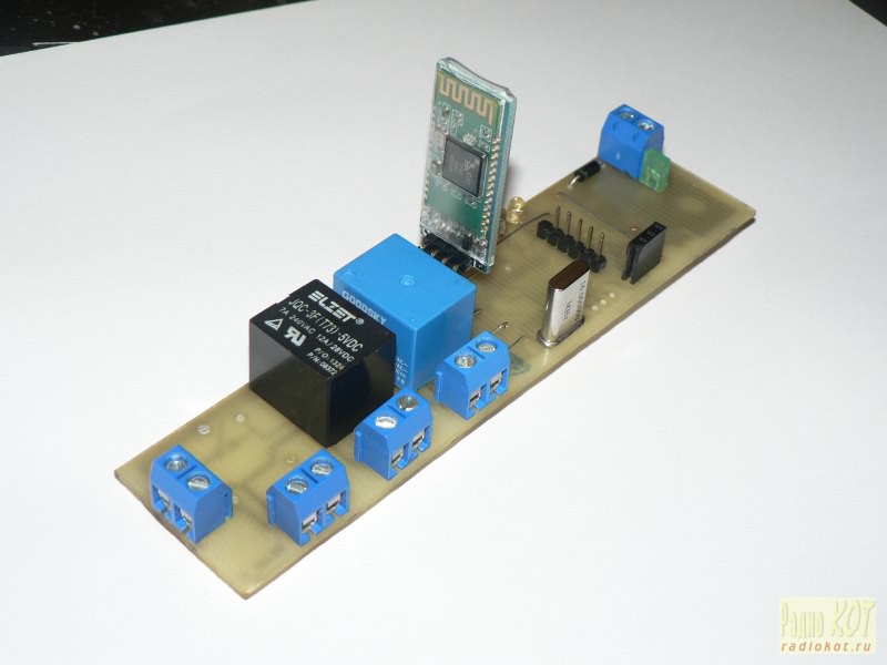

Готовое устройство
Перечень требуемых деталей:
- Резистор 100 Ом -3шт
- Резистор 200 Ом - 1шт
- Резистор 10кОм - 1шт
- Конденсатор 22пФ - 2шт
- Конденсатор 10мкФ - 2шт
- Конденсатор 100мкФ - 1шт.
- Конденсатор 0.22 мкФ - 1шт.
- Диод 1n4148 - 3 шт
- Диод 1N4007 - 1 шт.
- Кварц 16 Мгц - 1шт
- Реле - 3шт
- Светодиод - 4шт
- Транзистор IRLML2402 - 3шт
- Датчик температуры DS18B20 - 1шт
- Микроконтроллер PIC18F2520 ( лучше PIC18LF2520) - 1шт
- Стабилизатор питания L7805 - 1шт
- Стабилизатор питания LP2980-3.3 (LP2950-3.3) -1шт
- Блютуз модуль HC04 (HC05) - 1шт
- Стеклотекстолит 33х133мм - 1шт
На плате есть разъем BLUETOOTH к нему подключается модуль либо уже готовой платой со светодиодами, либо сам модуль на проводках.
