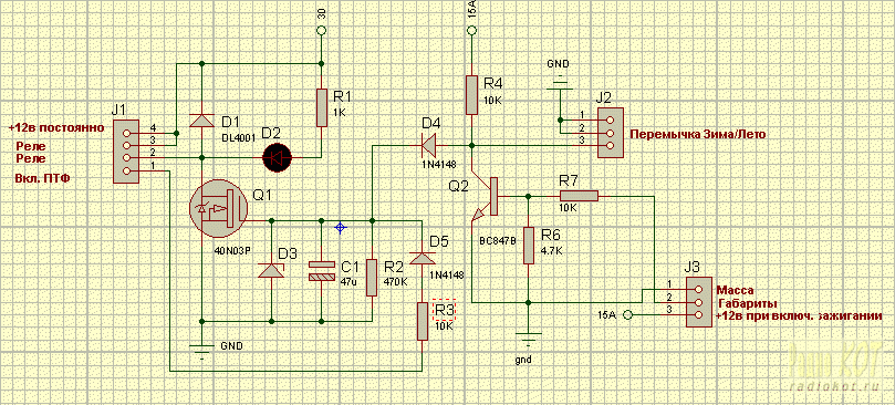

С 15 апреля в Украине вступили в силу изменения к правилам дорожного движения. Среди прочего появилось требование в период с 1 октября по 1 мая вне населённых пунктов двигаться с включённым ближним светом фар или с дневными ходовыми огнями (ДХО).
В связи с этим надо было что-то предпринимать :-). На своём Sensе под ДХО решил использовать штатные противотуманные фары с белым светом. Схема устройства ниже:
Логика работы: при включении зажигания ДХО включаются, если включить габариты - выключаются, в этом случае фары можно включить принудительно штатным переключателем. При помощи устанавливаемой перемычки между контактами 2-3 разьема J2 на лето ДХО можно отключить. Кроме того при помощи конденсатора С1 реализована так называемая вежливая подсветка - при выключении зажигания фары остаются включенными еще около 20 секунд. Время подсветки можно изменить подбором сопротивления резистора R2. Если такая подсветка не нужна С1 неустанавливаем. Как видно из схемы задержка выключения также будет при включении габаритов, а также при выключении штатным переключателем. Достоинство это или недостаток судить Вам.
Пояснения к схеме. К точке "+12в постоянно" подключаем +12в которые присутствуют  постоянно. К точкам "Реле" подключаем обмотку реле которое включает противотуманные фары. К точке "Вкл. ПТФ" подключаем провод который раньше шел от штатного переключателя на обмотку реле для включение фар. К точке "Масса" соответственно подключаем массу :-). На точку "Габариты" подаем +12в которые появляются при включении габаритов. И наконец на точку "+12в при включ. зажигания" подаем +12в которые появляются при включении зажигания.
В архиве схема и печатная плата под ЛУТ в Протеусе.
