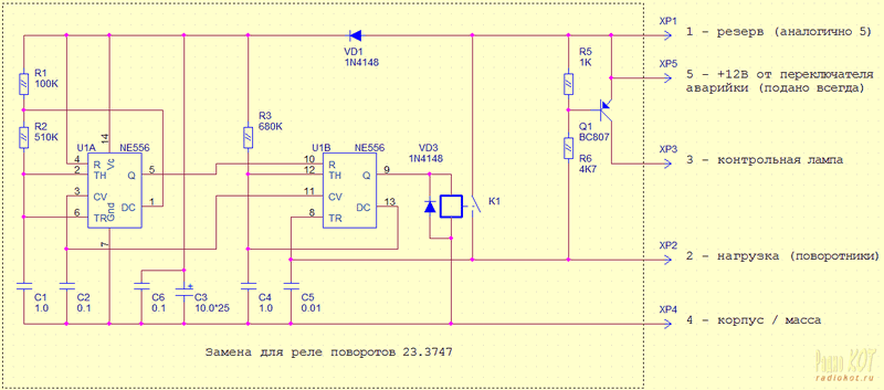

Автор: KomSoft Эта тема не нова и обсосана уже много раз, но вернуться к ней побудило появление этих устройств на микроконтроллерах. А точнее - после статьи "Реле поворотов" (https://www.radiokot.ru/circuit/digital/automat/77/). Конечно, с точки зрения современных технологий, гибкости смены режимов и функции, уменьшения количества деталей микроконтроллер лучше, но все же еще есть немало людей, для которых покупка или программирование контроллера составляет проблему.
Описание устройства. Генератор меандра на U1A работает всегда и когда на его выходе Q появляется высокий уровень, то разрешается работа одновибратора на U1B. Одновибратор на U1B следит за напряжением на входе TR. Когда нагрузка (поворотники) отключена, на вход TR U1B через R5, R6 подан высокий уровень и одновибратор не запущен. На базе Q1 тоже +12В и транзистор закрыт. Контакты реле разомкнуты, контрольная лампа выключена. При подключении нагрузки на XP2 (контакт 2) и снижении напряжения на входе TR U1B ниже 1/3Vcc (где Vcc - напряжение питания) происходит запуск одновибратора. Срабатывает реле, подавая напряжение на поворотники, Q1 по-прежнему закрыт, контрольная лампа выключена. После окончания положительного импульса U1А запрещается работа одновибратора U1B, реле отпускает, поворотники выключаються. Низкий уровень напряжения на XP2 (контакт 2) открывает транзистор Q1, включая контрольнаю лампу. Конденсатор C5 разряжается через нагрузку, U1B снова готов к запуску, но ему не разрешает нулевым уровнем U1А. После смены уровня на выходе Q (U1A) на высокий разрешается работа U1B - цикл повторяется. Для нормальной работы (исключение серий ложных срабатываний реле) длительность импульса U1B должна быть больше, чем U1А. Т.е. постоянная времени R1R2C1 < R3C4. Есть схема в Протеусе - Timer_Avar556_rele.DSN (небольшие отличия связаны с особенностями моделирования и моими недостаточными навыками работы в Протеусе). Особенности работы. Как уже говорилось ранее, для нормальной работы схемы необходимо, чтобы напряжение на входе TR U1B при подключении нагрузки опускалось ниже 1/3Vcc. Если в качестве нагрузки применяется одиночный светодиод (с паденим напряжения до 3В) или лампы накаливания, то все будет нормально. Если используется цепочка последовательно соединенных светодиодов с напряжением более 5В - для запуска схемы параллельно нагрузке нужно ставить резистор-"обманку", который при подключении нагрузки обеспечивает снижение напряжения до нужного уровня. Т.е. сопротивление резистора-"обманки" должно быть меньше (R5+R6)/2, например 1,5-2К, мощность 0,25Вт. Такое решение дает выигрыш по току и выделяемой на нем мощности по сравнению с "обманками" для обычных реле, которые имеют мощность 20-50Вт.

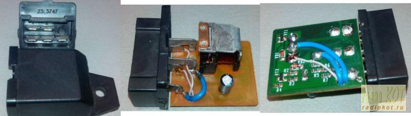

Так выглядит штатное реле поворотов 23.3747 На фото представлено штатное Реле поворотов 23.3747. Провода на фото были подпаяны, чтобы обеспечить надежный контакт клемм с платой (сталь плохо облужена).

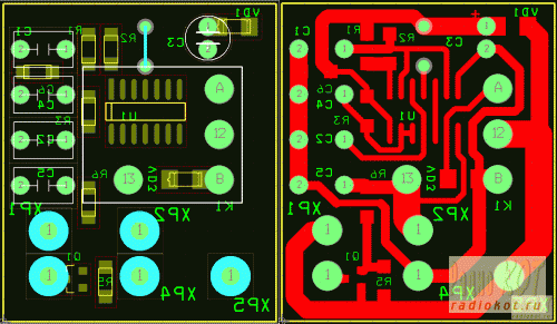

Вид печатной платы нового варианта реле (со стороны деталей, SMD естесственно под платой, синим на рисунке слева показана перемычка). Справа - рисунок дорожек.

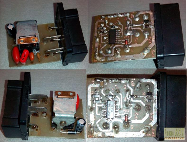

Фото готового изделия:
Применены SMD-компоненты размера 1206. Из старого реле использованы: корпус с клеммной колодкой, собственно реле (бескорпусное), конденсатор 100мкФ*16В, и SMD-компоненты - диод 1N4148, резистор 1К, транзистор BC807. Особенности платы. У меня в качестве диода VD1 использован 1N4004, который в SMD-варианте под плату не влазит, поэтому поставлен обычный выводной. Но достаточно использовать 1N4148, т.к. его ток 200мА такой же, как ток выходного каскада NE556 и нет смыслы ставить болле мощный диод. Отсюда, кстати вытекает, что реле нужно использовать с током катушки не более 150мА. Конденсаторы поставлены выводные, чтобы легче подобрать при настройке (ну нет у меня выбора SMD-конденсаторов!). Но у кого есть - могут заменить их на SMD без переделки платы. В принципе, выходной каскад можно переделать и под бесконтактный вариант, но с реле получается бесплатная звуковая сигнализация работы.
