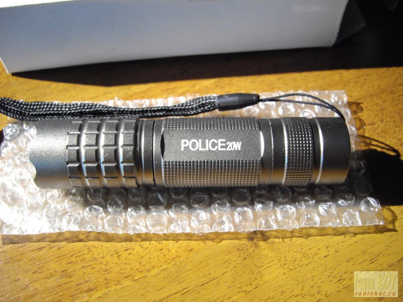

Поставил я себе задачу - "Найти подходящего донора, и собрать фонарь пригодный для выживания, с которым можно отправиться куда угодно". После долгих поисков был найден донор:
Это китайский фонарик фирмы Police с маркировкой 20W.

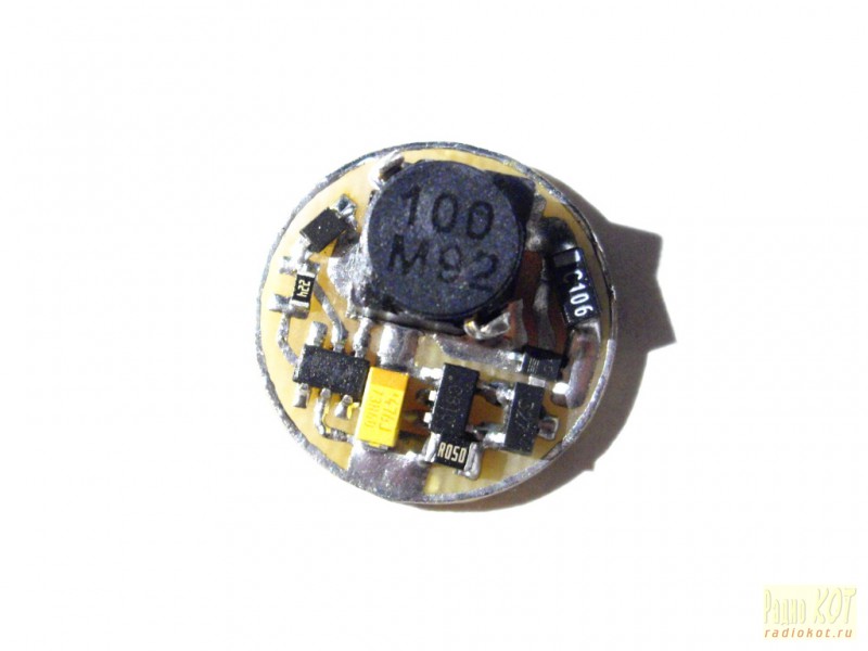

После приобретения фонарик был разобран и проанализированы внутренности. Внутри стоял одноватный светодиод с отражателем дающим очень большую боковую засветку и очень узкий луч света. Драйвер (если это так можно назвать) состоял из небольшого количества деталей - микросхема ME2108А, катушка индуктивности, конденсатор, диод. Вроде-бы все нормально, но дроссель с микросхемой в данной схеме очень грелся, схема потребляла примерно 0.5А от пальчиковой батарейки, и светодиод давал относительно слабый световой поток. Как оказалось позже - данный преобразователь давал без нагрузки на выход 4.5V, а светодиод был рассчитан на 3.6V, за счет маленького тока насыщения дросселя происходило падение выходного напряжения до необходимого и схема "работала".

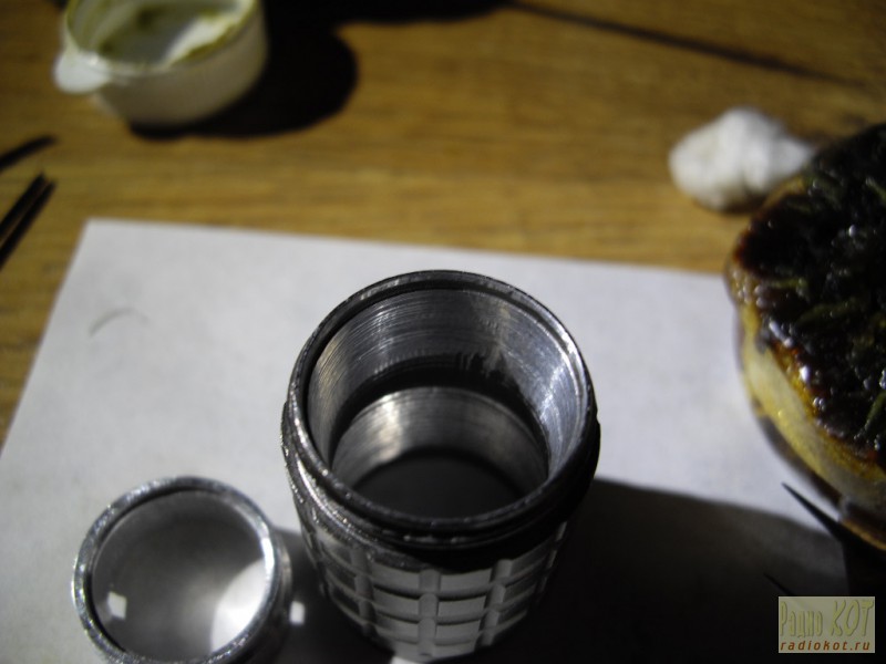

Далее производим подгонку корпуса фонарика под нашу оптику (которую необходимо подогнать под фонарик)), растачиваем место под коллиматор:
Так-же необходимо снять фаску с края корпуса до резьбы, и уменьшить высоту гайки крепления оптики (так как наша система ниже чем стандартная).

Последняя доработка корпуса - расточка отверстия гайки крепления оптики (делал на заводе на станке), и герметизация. Отверстие растачивается буквально на 3мм почти до диаметра коллиматора. Для герметизации вклеиваем на термоклей комплектное защитное оргстекло (для этого удобно разогревать гайку феном и намазывать термоклей на горячую поверхность), так-же необходимо герметизировать все резьбовые соединения, хоть там и стоят резиновые уплотнители - они не помогают так как не достают, для решения данной проблемы наматываем сантехническую монтажную ленту в пазы для уплотнителей, и устанавливаем уплотнительные комплектные кольца (сверху их желательно смазать, например вазелином или циатимом) .

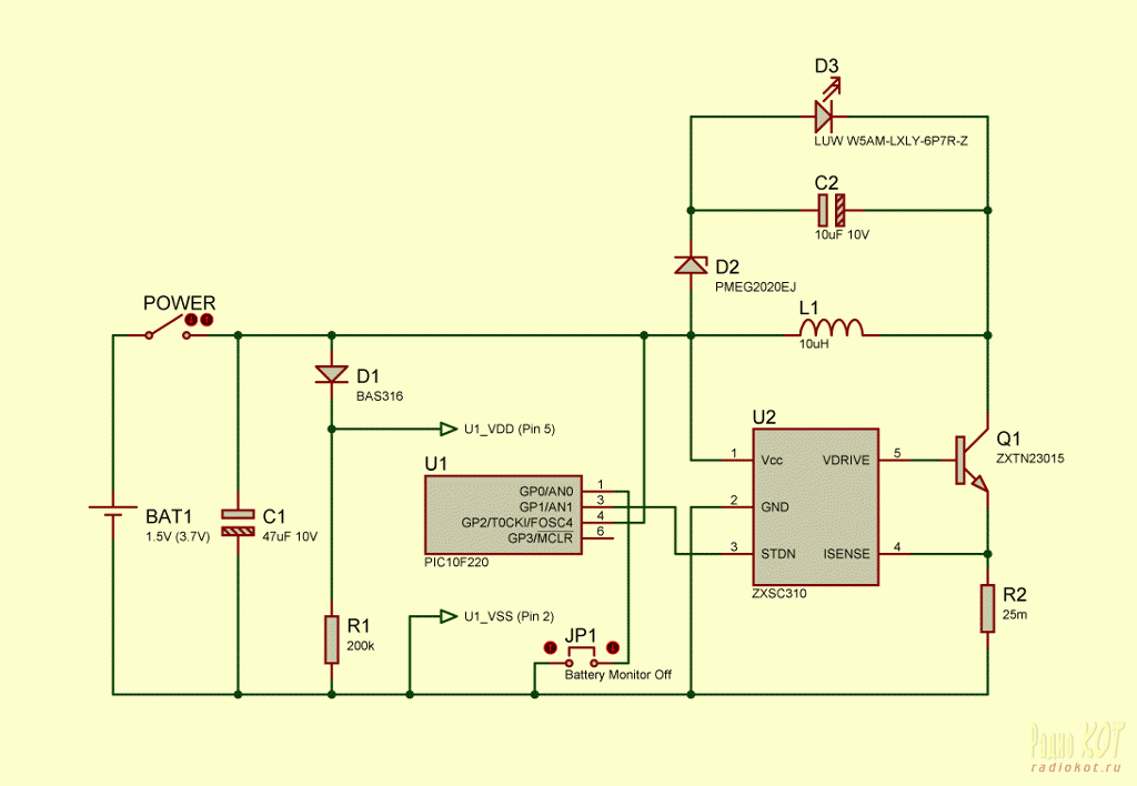

Первая версия фонарика была с широко распространенной схемой драйвера на ZXSC310 с питанием драйвера с выхода (эта схема позволяет "выжать" с батарейки всю мощность, и просаживает наряжение на батарее на одном дыхании до самого возможного миниума).
Но так как меня заразили страшнейшей болезнью - болезнью "Люмена", и кроме того что необходимо получить большую яркость нам необходима универсальность фонаря и долгое время работы. Для большой яркости обычные пальчиковые батарейки не подходят, и я применил Li-Ion аккумулятор LIR14500на 700 mAh, который по размерам совпадает с обычной пальчиковой батарейкой. Но вот не задача - напряжение аккумулятора в заряженном состоянии 4.2V, а максимальное напряжение светодиода при токе 300мА - 3.4V. Повышающий драйвер не подходит.
Вот тут то я и решил воспользоваться основой схемотехники повышающе-понижающих драйверов (Buck-Boost). Кроме схемы драйвера я решил сделать два режима яркости, для этого применил миниатюрный PIC10F220.
Данная схема драйвера обеспечивает питание светодиода током до 300мА при питании от аккумулятора, и ток порядка 100мА при питании от батарейки. Так как в данной схеме нет обратной связи по току светодиода, то при питании от пальчиковой батарейки ток уменьшается, но нестабильность тока при работе от аккумулятора почти не заметна.
Второй задачей была разработка системы управления драйвером. Данная система должна определять напряжение заряда аккумулятора, и при низком заряде индицировать это. Так-же необходимо обеспечивать 2 режима яркости (для увеличения продолжительности свечения).
Данная схема обеспечивает:
-Переключение режимов при кратковременном розрывании питания
-Два режима яркости
-Индикацию разряда аккумулятора и отключение драйвера при полном разряде
-Возможность работы от пальчиковой батарейки
При использовании батарейки система управления не работает (внутренний подтягивающий резистор микросхемы драйвера запускает рдайвер), но как только будет установлен аккумулятор - напряжения питания становится достаточным для запуска контроллера, и фонарик включается в первом "Эконом" режиме на 40% яркости. При кратковременном нажатии на кнопку питания происходит отключение питания, и при отпускании кнопки включается второй режим - максимальная яркость.
Для индикации разряда аккумулятора я использовал АЦП и измерение напряжения внутреннего опорного источника 0.6V (значения АЦП обратнопропорциональны напряжению питания, с учетом падения на диоде). При снижении напряжения до минимального фонарик переключается примерно в 10% яркости, а при полной разрядке аккумулятора контроллер выключает драйвер.
Больше всего проблем было при попытке сделать переключение режимов, и сброс режима через некоторое время (что-бы фонарик включался не с последнего режима, а с эконом), были попытки запитать контроллер от конденсатора на время разрыва питания кнопкой, но возникли проблемы с пробуждением из режима спячки, так как я использовал порт GP2, как датчик наличия напряжения на драйвере, а прерывания по этому выводу порта отсутствуют, а переключать на другой я посчитал неблагоприятным для внутрисхемного программирования контроллера. Долго проводив эксперименты я заметил что контроллер сохраняет состояние регистров даже при долгом отсутствии питания, и проверив теорию я понял в чем дело - на конденсаторе C1 при выключении питания остается заряд примерно 0.7V (при этом напряжении драйвер перестает работать), и этого напряжения вполне хватает что-бы в регистрах контроллера сохранились последние значения (а именно режим). Для "сброса" последнего состояния (происходит примерно за 5с после выключения) я поставил резистор R1.
Перемычка JP1 была введена на всякий случай для отключения котроля разряда.
Двухсторонняя плата получилась достаточно миниатюрной, и устанавливается на место штатной. Метализацию отверстий я производил заклепыванием медной проволоки:
Детали: конденсаторы танталовые в корпусе А, дроссель Sumida CDRH6D38NP-100NC, резисторы типоразмера 0603, низкоомные резисторы датчика тока - типоразмера 0805 сопротивлением 0,05 Ом (с маркировкой E05) установлено 2шт параллельно друг на друге для получения сопротивления 0,025 Ом, диод Шоттки - миниатюрный с низким падением на ток 2А, транзистор (Zetex) на максимально возможный в этом корпусе ток (можно поставить ZXTN25012, ZXTN19020). Светодиод и оптичесскую систему можно использовать и другую, главное что-бы светодиод был расчитан на ток более 300мА для уменьшения тепловыделения.
Драйвер без нагрузки не включать! При включении без нагрузки в лучшем случае будет пробой конденсатора C2, в худшем - выход из строя транзистора, с последующими спецэффектами в виде фейерверка.
Переполюсовка питания драйвера не допустима! При переполюсовке взрывается конденсатор С1 и транзистор!

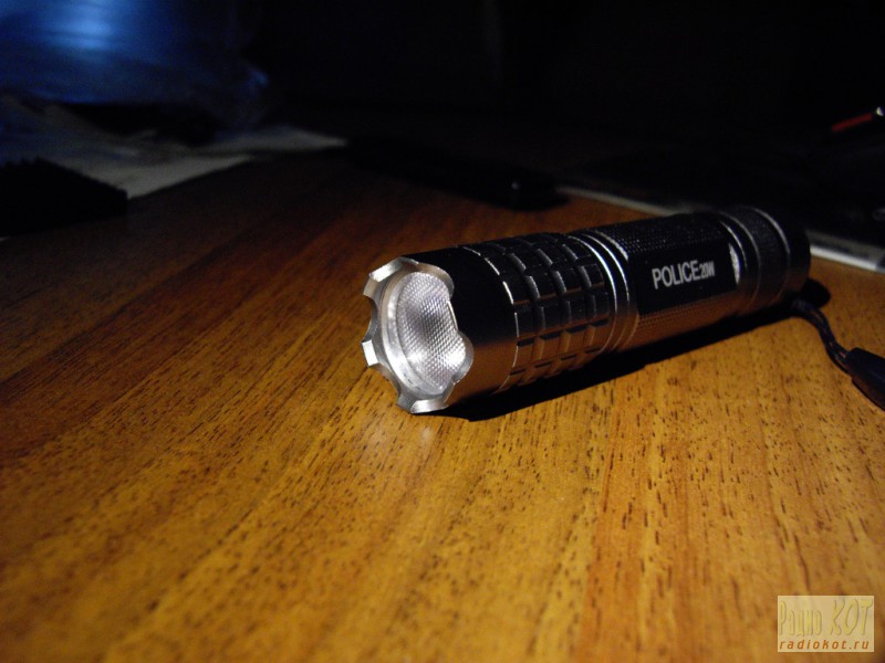

В итоге получился фонарик внешне почти ни чем не отличимый от оригинала (кроме оптики, которая уже привлекает внимание), но с параметрами и углом светового потока намного лучшими чем у оригинала:
