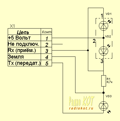

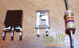

Автор: Однажды нашел я в Интернете схему простого порта IR . Решил сделать. Но руки не доходили. В конце концов, решил я его слепить сейчас. Взял провод со штекером от дореволюционной COM мыши. Обратимся к фотке штекера. В ходе исследований я установил, что оранжевый проводок – RX (по нему комп принимает данные), зеленый проводок – TX (по нему комп передает данные; напряжение на нем было порядка 11 В), белый проводок – RTS ( Request To Send – запрос на передачу), синий проводок - Ground (ноль, земля). Дальше. Взял от той же мыши разъем. Подыскал небольшую платку, и приклеил на нее этот разъем клеем супер момент. Потом выпаял из той же мыши детали фотодиодный мост и инфракрасный светодиод. Взял резюк 4.7к из своих запасов. Вот как выглядит. Взялся за пайку… …Где-то через полчаса у меня получилась вот такая вот штучка: и самое главное – рабочая! Теперь поговорим о программах. Я для проверки использовал прогу WinLirc (www.WinLirc.com, по-моему). Прибор показал неплохие результаты. Можно (наверно) такой штукой телефон и комп связать. Да мало ли что можно. Испытания показали, что радиус приема 5 см, радиус передачи – 20 см максимум. Не обошлось и без жертв: я измазал стол клеем, подплавил изоляцию проводков паяльником (я паял большим, маленький неохото доставать). В общем, клевая штука!
