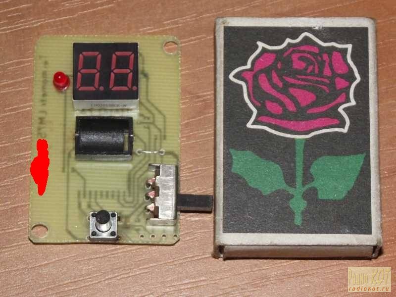

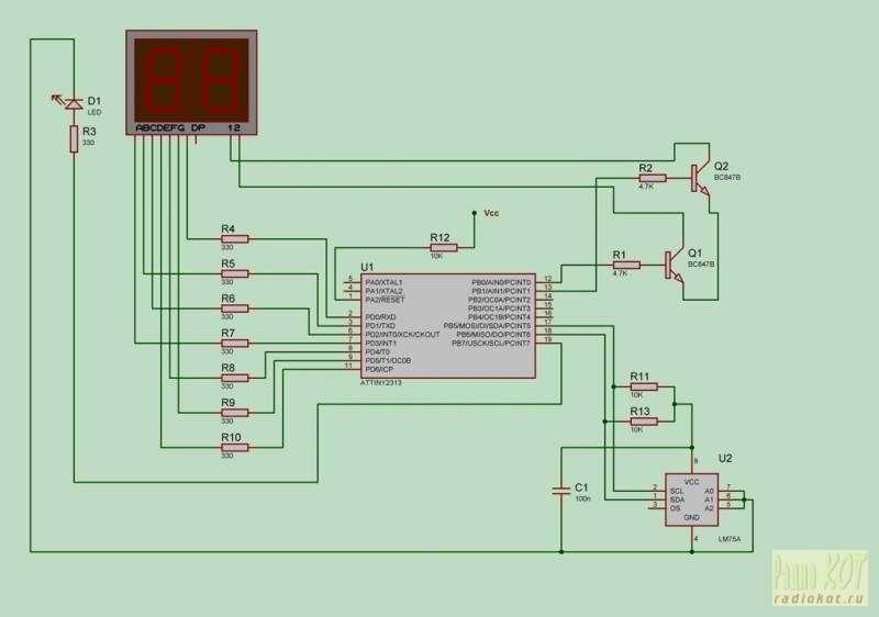

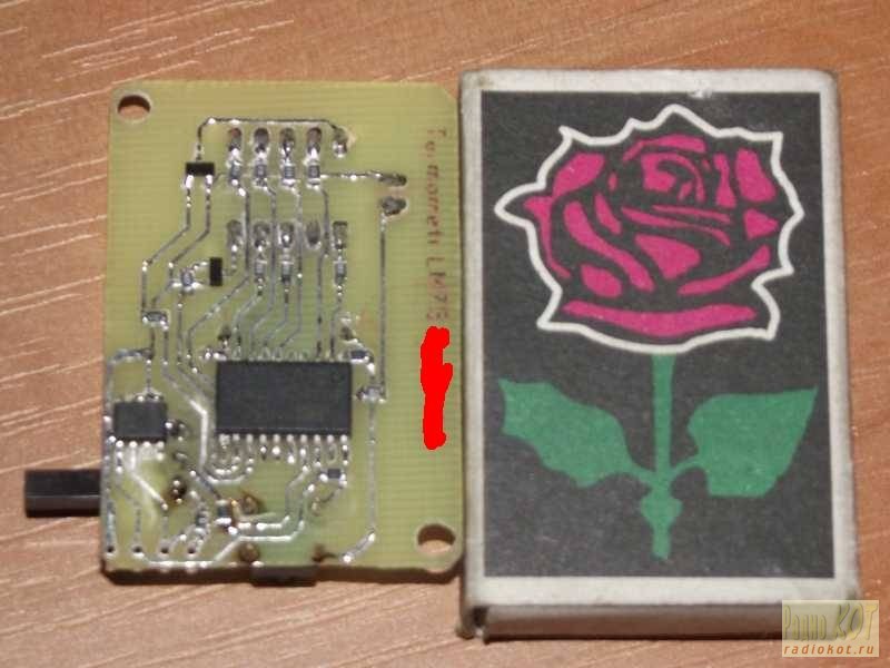

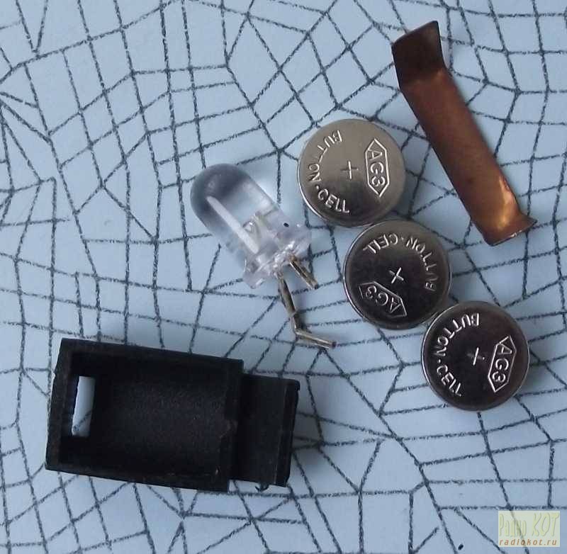

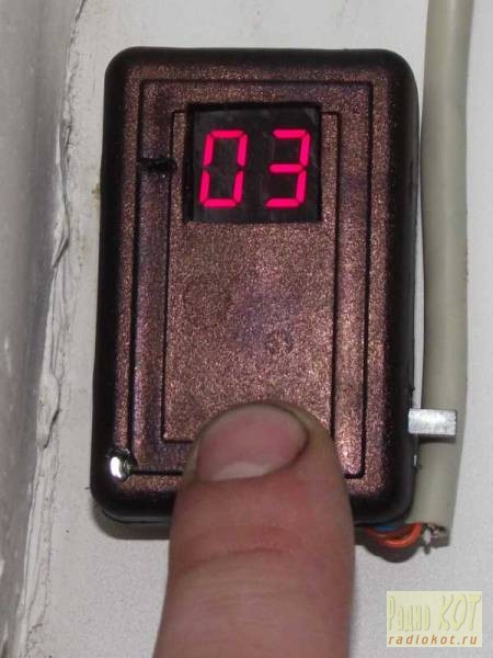

Ну вот ты и стал на год старше мой любимый радиокотик. Пожелаю тебе много посетителей, кучу статей, стаю быстрых модеров и здоровья личного... Когда я начинал изучать микроконтроллеры, года два назад, сделал я себе для дома термометр на ATMega8 и цифровом датчике DS18b20. Недавно мне понадобился этот микроконтроллер, и пришлось, разобрав старый термометр, ваять новый, но из более дешёвых деталей. Итак, представляю Вашему вниманию цифровой термометр на микроконтроллере ATTiny2313 и температурном датчике LM75A. Вот его схема: Питается устройство от трёх батареек на 1,5 В. Чтобы разместить термометр в небольшом корпусе пришлось все детали брать маленькими. Все микросхемы в корпусе SO (стоят тоже дешевле, чем DIP корпус). Резисторы взял тоже поверхностного монтажа размером 0805. Корпус для батареек взял от зажигалки со светодиодом. Индикатор на два разряда с общим катодом. В итоге получилась плата размером со спичечный коробок. Можно кстати и меньше, но я не стал задаваться данным вопросом. Светодиод возле индикатора нужен для индикации минусовой температуры. На фотографиях немного усовершенствованная плата (добавлен внутренний датчик и переключатель питания датчиков), но сути прибора это не меняет и даже прошивки. Для экономии батареек устройство начинает работать только тогда, когда нажимаем на кнопку(вкл/выкл питания). Для того чтобы можно было подключить другой индикатор, отличающийся от использованного, выкладываю исходник. Все материалы находятся в архиве. Важно! Незабудьте про конденсатор 0.1 мкФ. Его нужно припаивать очень близко к LM75A к ногам питания. Этот термометр я прикрепил с помощью липучки на окно и провод с датчиком вывел на улицу. Датчик-микросхема припаян на малюсенькой плате. Далее я надел термоусадку и обвернул пищевой фольгой. Точность показаний +-10С. Вопросы по термометру можно будет задать после конкурса. Всем удачи! И победы на конкурсе.
