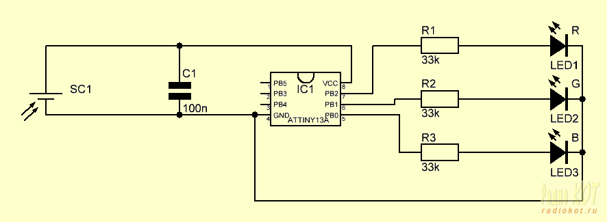

Автор: Flasher Мяу! Я об эти батарейки все зубки сломал. И какой только кот придумал их кусать, чтоб они дольше работали? Ну забывчивый у меня хозяин - говорю ему: « Купи батарейки мяу мяу мяу», а он только за ушком погладит и бежит по своим делам. Вот и приходится последние батарейки кусать уже десятый раз за день, и все это ради малюсенького фонарика, чтобы заглядывать в мышиные норки. Мыши такие: глаз да глаз за ними нужен. Вот что они задумали на этот раз? Копошатся в норке, железяки всякие таскают, куски сыра и лимон. Что они задумали? А посветить нечем - батарейки почти разгрызлись, и светоидиод не светится. Придется лезть в сундучок. О!!! Нашел старый хозяйский микрокалькулятор МК71. А там малюсенькая солнечная батарейка! Ну-ка быстро разгрызаем, вытаскиваем ее, и на кухню- снимать ВАХ. Люксметр, мисочка сметаны, котовольтметр и резистор. Такс. А не плохо так- 3,5 вольта при 40 мкА и за окном пасмурно и тучи 200лк… Нагружаем 120 мкА и 2,5 вольта. А если солнечно- 3,2 вольта… Думаю, нам хватит для фонарика. А зачем мне фонарик? Каждый раз бегать смотреть, чем они там заняты? Делать мне больше нечего. Поставлю-ка я мышам разноцветную мигалку- пусть думают что это мои глаза светятся и я никогда не сплю. Берем Attiny13a, RGB светодиод, 3 резистора по 33кОма, пишем маленькую программку, которая позволяет спать микроконтроллеру, при этом потребляя 4,5 мкА, просыпаться на короткое время, меняя цвет моих «глаз», и снова засыпать. Мигалка хорошо видна днем и потребляет от 35 мкА до 60 мкА в зависимости от текущего цвета. Причем работает даже в пасмурную погоду. Солнечная батарея выдает при этом 2,7 вольта. Мигание пропадает при 2,2 вольт- остается только красный цвет- но это уже сумерки. Ничего, пусть мышки бояться. Настроим его вот так: А вот если прикошачить маленький ионистор 1Ф 5 вольт, то он будет заряжаться весь день, и всю ночь глаза будут мигать. Уррраааа!!!!! Вот она - вечная мигалка - все время работает и никаких батареек не нужно. И мыши никогда не вылезут из своей норки - будут меня бояться!!! Какой я молодец! Мяу!
