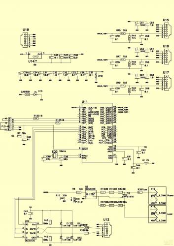

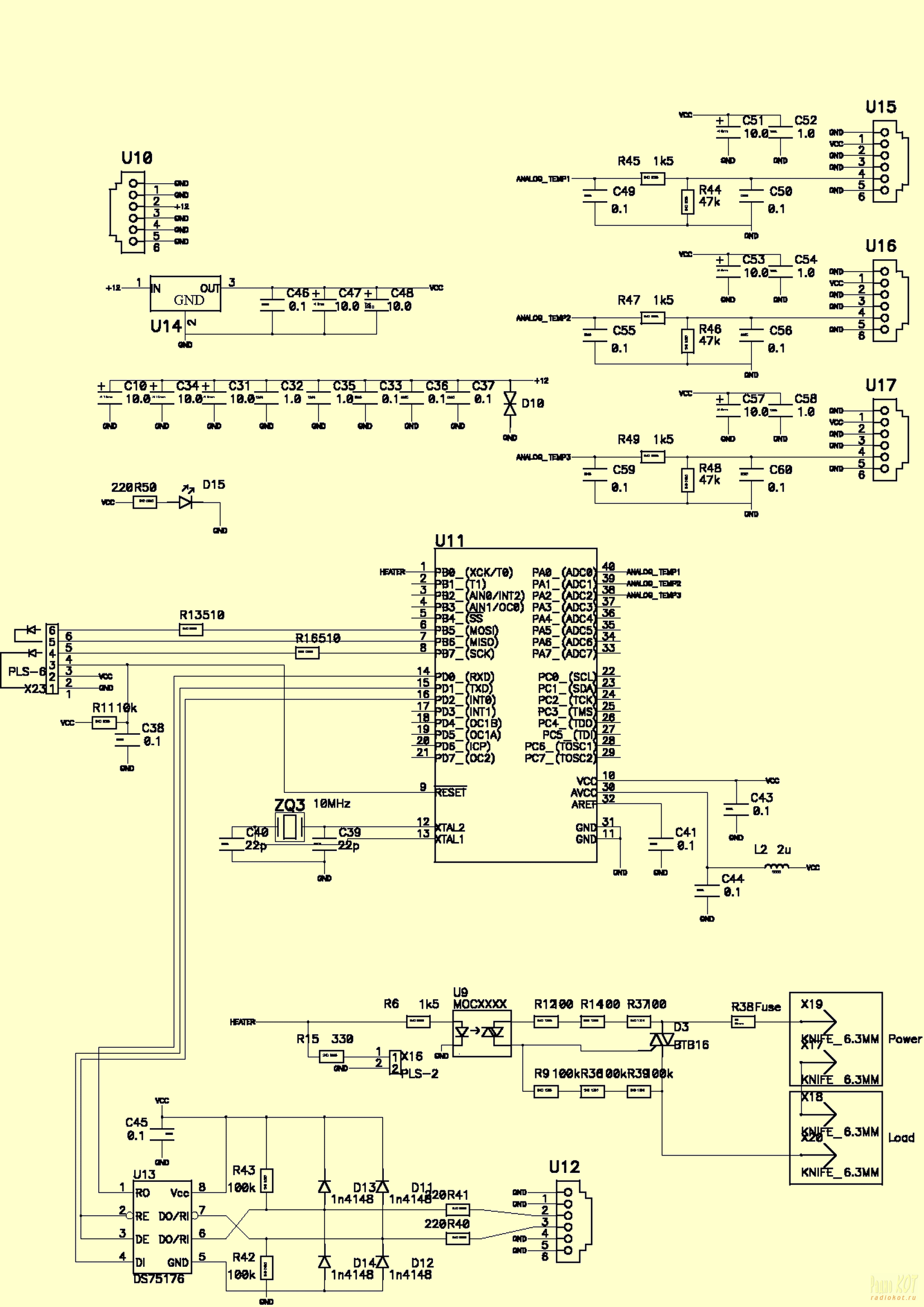

Для исполнительной части (условно – силовой) появилась такая схема:

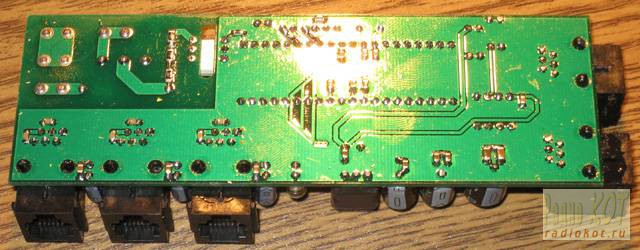

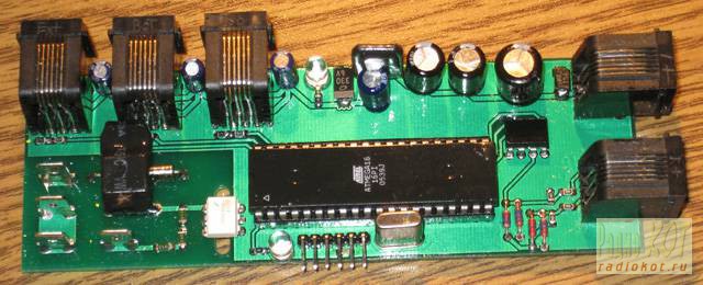

Микроконтроллер ATMega16 (обязательно наличие АЦП, что было, то и взял) с кварцем 10МГц, первичное питание 12В, линейный стабилизатор до 5В на LM7805. Для связи с внешним миром – RS485 на микросхеме DS75176. Управление нагревателем с помощью симистора BTB16 в паре с оптосимистором MOC3043 (подходит любой с детектором нуля). Поскольку нагрузка невелика, я позволил себе отказаться от демпфирующих цепей в силовой части в обвязке симистора. Измерение температуры осуществляется выносными датчиками на основе микросхем TMP36 (аналоговый выход, напряжение пропорционально температуре), датчики подключаются к разъемам U15-U17 (6-ти контактные телефонные розетки). Имеется несколько светодиодов для индикации состояния, два из них подключаются к разъему программирования МК на проводах с целью установки на корпусе устройства. Файл печатной платы в конце статьи, в собранном виде оно выглядит так:

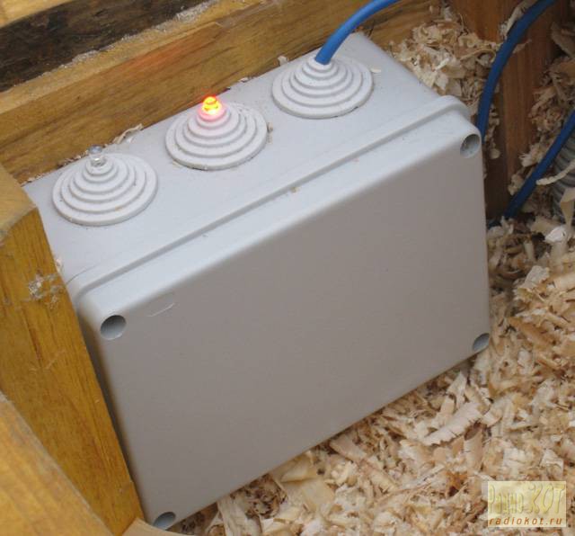

Конструктивно оформлено в корпусе из пластиковой распределительной коробки, будучи установленным непосредственно внутри колонки со всеми подключенными проводами выглядит так:
Синие провода – 4-х жильная витая пара, которой подключены выносные датчики температуры.
Всего имеется 3 датчика, один из них измеряет температуру окружающей среды, два других установлены на трубе (один - «нижний» - чуть ниже поверхности земли, второй – «верхний» - на кране в самой верхней части конструкции. Пару слов по поводу установки. Сам нагревательный провод размещен на трубе и закреплен стяжками согласно рекомендациям производителя. Датчики примыкают к трубе в местах, не подвергающихся непосредственному нагреву проводом. Все гидро-, тепло- и электроизолировано.
К оконечному устройству приходят 3 кабеля: силовой (220В), низковольтного питания (12В) и сигнальный (RS485). Два последних выполнены телефонным кабелем, силовой провод – NYM, все это жгутом прокинуто воздушной линией с дальнейшим вводом в дом и подключением к головному устройству. Общая длина линии – 12м.

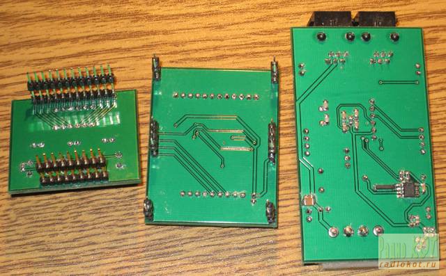

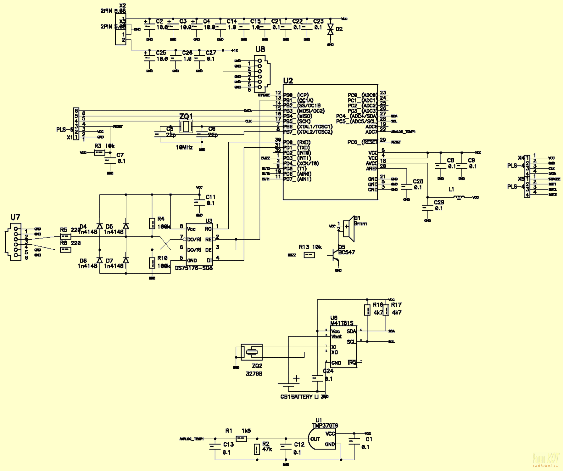

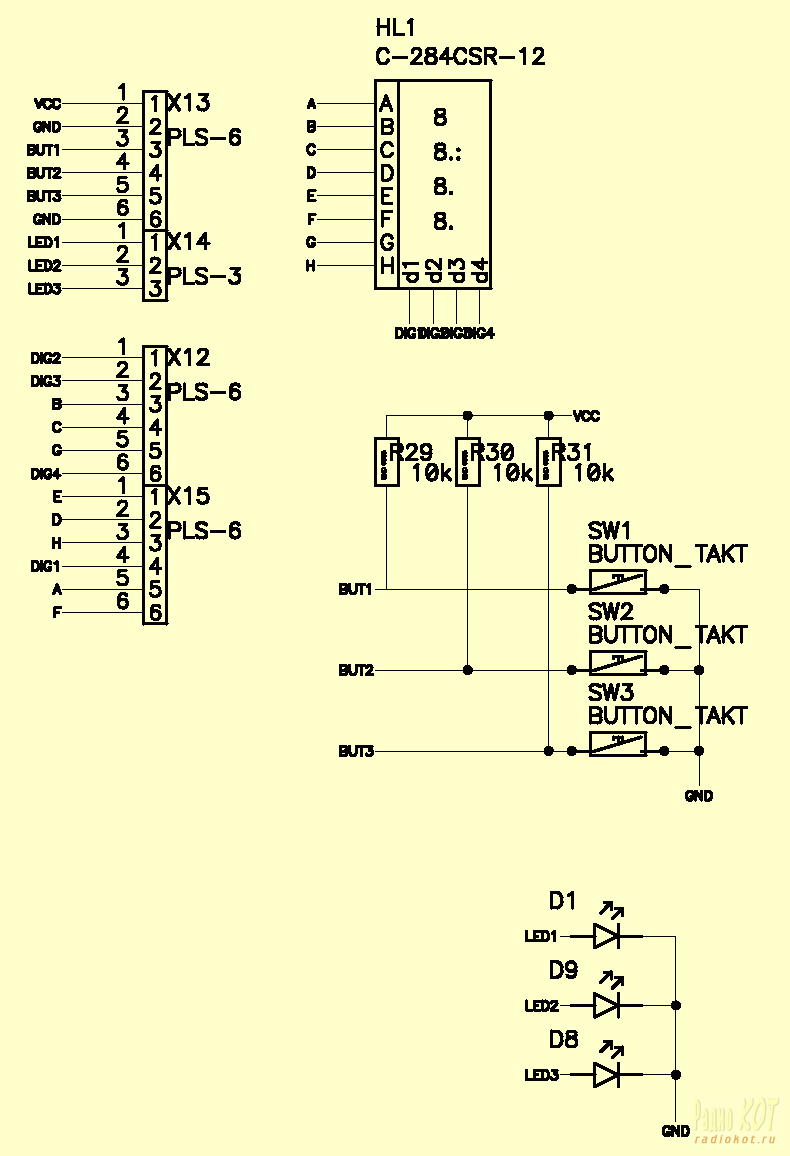

Теперь о головном устройстве. Конструктивно оно разделено на 3 платы. Основная:
Микроконтроллер ATMega8 с кварцем на 10МГц, 485-ый интерфейс, датчик TMP37 для измерения локальной температуры, микросхема RTC (реально в устройстве применена DS1307, просто M41T81 совпадает с ней по разводке), разъемы для подключения питания (5 и 12В раздельно, поставил входной Molex от старого винчестера), выходные разъемы для питания исполнительной части и интерфейса к ней.

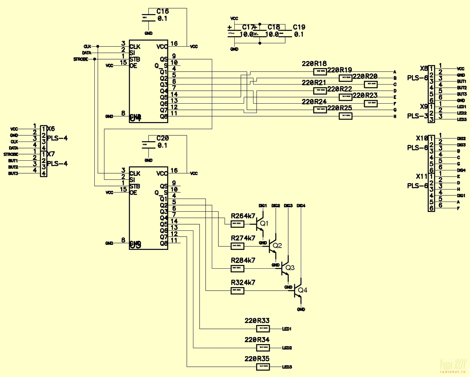

Вторая плата:
Сдвиговые регистры и транзисторные ключи для реализации динамической индикации.
Последняя плата:
Светодиодный дисплей на 4 знакоместа, кнопки и индикаторные светодиоды.

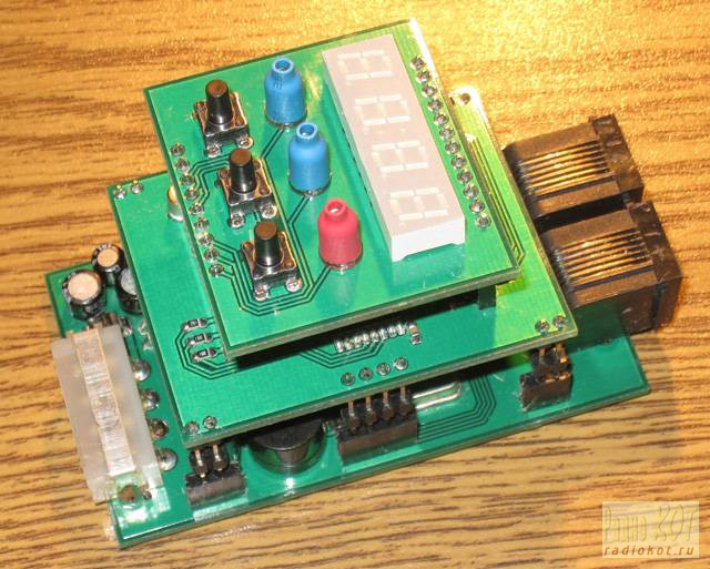

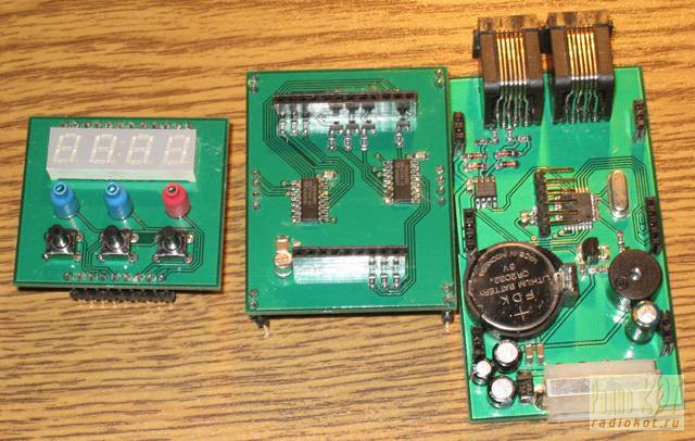

Платы выглядят вот так:
Думаю, уже понятно, что платы предназначены для сборки в этажерку:
Светодиоды показались ну уж больно яркими, так что пришлось притушить их термоусадкой.)

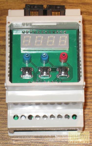

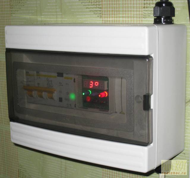

Все это затевалось ради возможности разместить устройство вот в таком корпусе для крепления на DIN-рейку:
Что, в свою очередь, дало возможность разместить все железо в стандартном щитке:
Помимо контроллера, там же установлен защитный автомат и устройство защитного отключения (электронное, но все же лучше, чем вообще без него). Кроме того, там разместился блок питания с выходными напряжениями 5 и 12В для контроллера и исполнительного устройства (применен встраиваемый БП от DVD-проигрывателя). Автомат полностью отключает устройство, УЗО отключает только нагреватель, позволяя работать слаботочной части в режиме измерения температуры.
