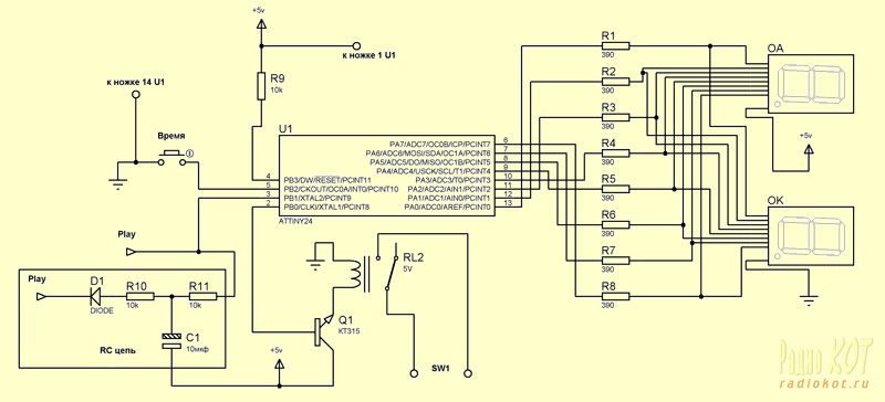

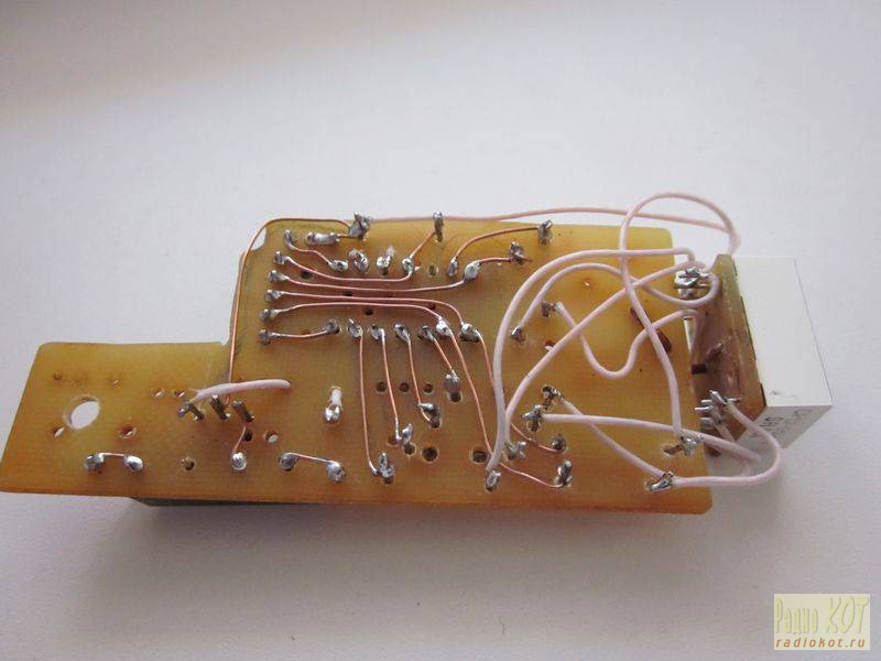

Автор: Alex Wolfenstein Посудомоечные машины начинают входить в наш быт, как холодильник, стиральные машины и микроволновые печи. Но так как спрос на посудомойки мал, цены на них довольно высоки, хотя по конструкции они проще стиральной машины (отсутствует двигатель привода барабана). Выбирая себе в дом посудомоечную машину, был изрядно удивлен что самая бюджетная модель стоит от 16 тр., но стоит разработчикам встроить в нее таймер отложенного запуска (не секрет, что ночью эл. энергия дешевле), так стоимость машины возрастает до 24 тр. и выше. В предлагаемой статье рассказывается как приблизительно за 300 р. можно собрать таймер для посудомоечной машины. Благо в конструкции посудомойки уже всё заложено для размещения индикатора и платы с компонентами. При аккуратном внедрении в существующую конструкцию – можно даже не лишится гарантии от производителя, в инструкции к машине даже рассказано как ее разобрать, узлы крепления, кстати, не имеют пломб производителя. Схема устройства показана на рисунке. Ничего дефицитного и сложного в ней нет. Применен микроконтроллер U1 ATTINY 24A, транзистор Q1 КТ315 (любая буква), малогабаритное реле на 5 в импортного производства, 7-ми сегментный индикатор с общим анодом (ток одного элемента 10 мА) красного свечения. Резисторы любой мощности. Переделав ассемблерный файл можно применить индикатор с общим катодом и заменить микроконтроллер на ATTINY 2313.
Кнопка «Время» задает временной интервал от 1 до 9 часов, при превышении выбора 9 часов на индикаторе снова появится 1 час. На вход «Play» подается сигнал со светодиодного индикатора машины. Питание таймера также берется с посудомойки. Выходы реле RL2 подключаются параллельно кнопке «Play» машины. В процессе эксплуатации выявился один артефакт:

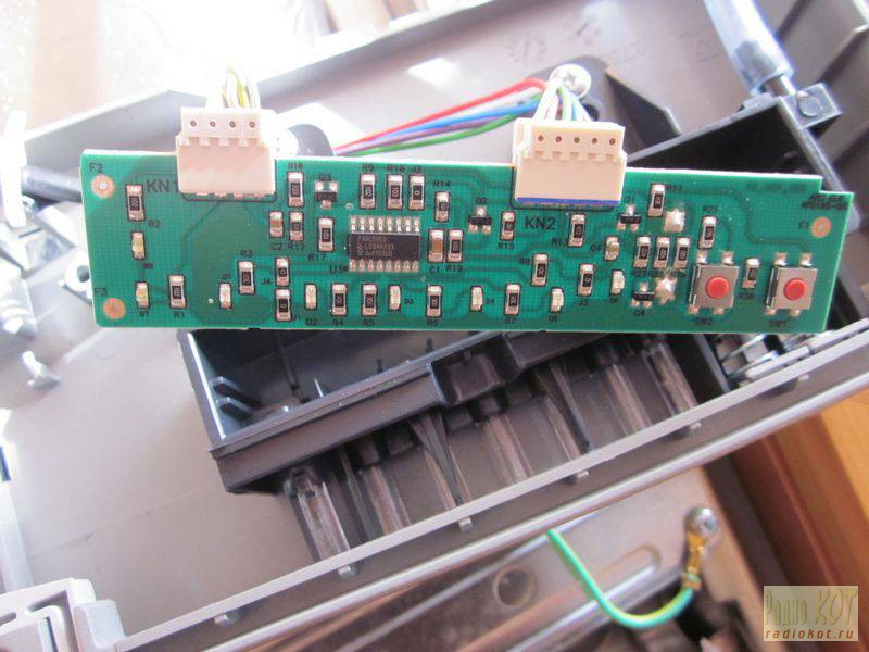

Итак, начнем доработку: откручиваем 12 шурупов по периметру дверцы и можем видеть под защитными кожухами плату с микроконтроллером и индикаторами.

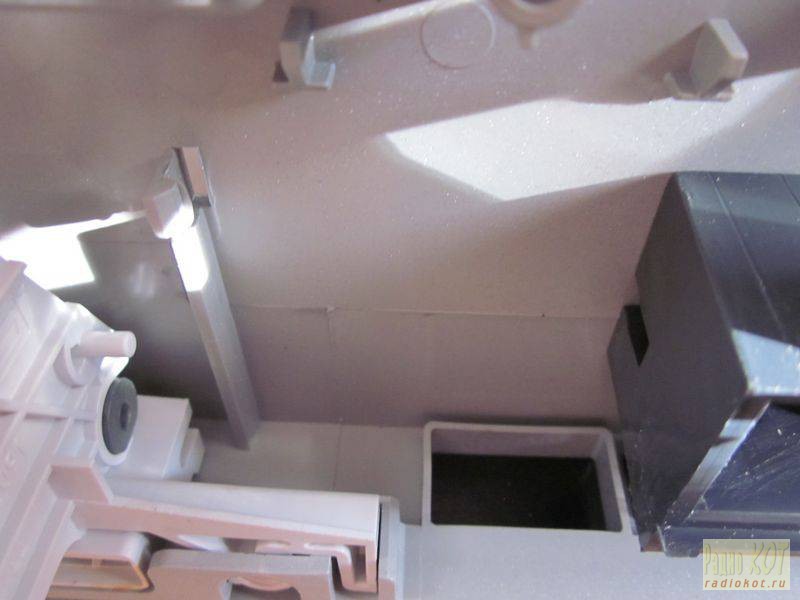

В ячейке под будущий индикатор нам следует аккуратно оторвать фальш панель посудомойки и мелкой наждачкой снять черное защитное покрытие с внутренней стороны пленки. Фальш панель крепится на двухстороннем скотче.
Нас интересует только плата с индикаторами, снимаем с нее разъемы, отгибаем аккуратно ушки защитного кожуха и демонтируем ее.

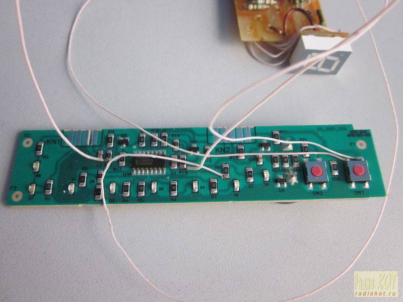

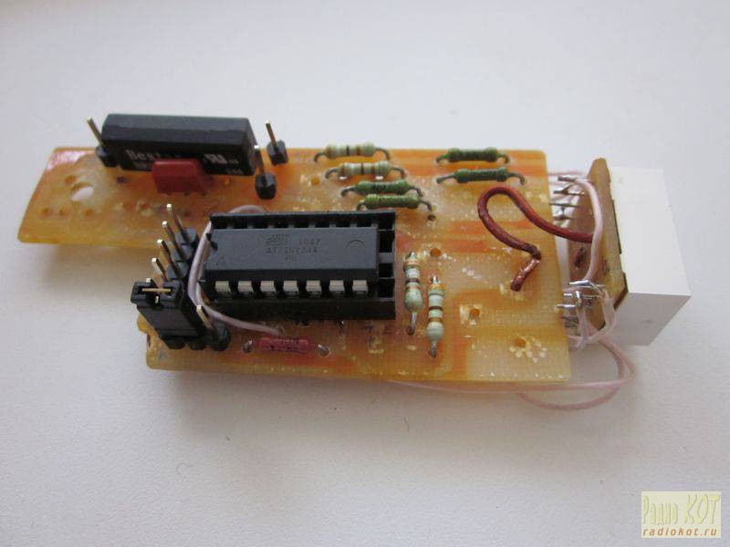

Припаиваем провода, всего 5 штук: Устанавливаем плату с индикатором назад в посудомойку, крепим нашу плату таймер на место уже заранее предусмотренное производителем.

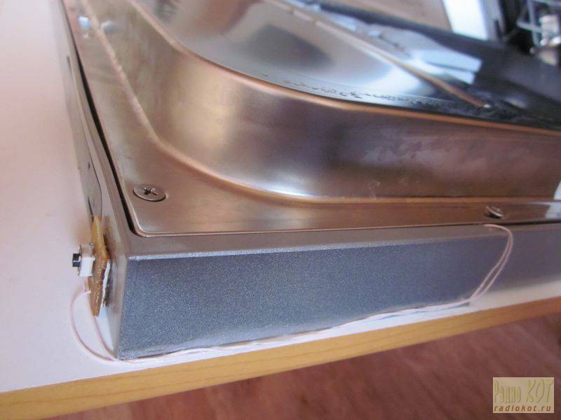

Заранее выводим два провода с кнопкой за пределы дверцы и начинаем аккуратно собирать дверцу, вкручивая шурупы и смотря чтобы они не перебили провод от кнопки.
Крепим кнопку либо к дверце машинки, либо на клее к передней панели. Мигание точки на индикаторе говорит о том, что таймер работает штатно без зависания микропрограммы.
Выставляем нужное время включения машины, закрываем дверцу. Конец.
