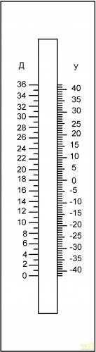

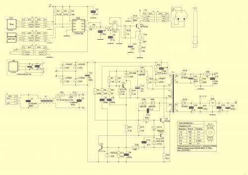

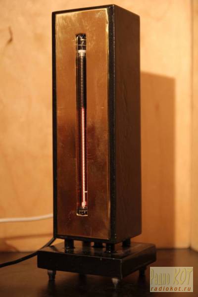

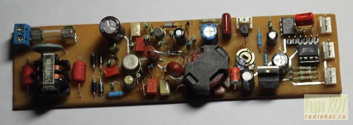

Данный термометр является двухточечным. Один датчик измеряет температуру в помещении, она индицируется постоянно, в пределах 0…36°С. Другой предназначен для измерения температуры на улице, индикация происходит после нажатия кнопки, приделы -43…+43°С. Периодически происходит очистка катода путем полного зажигания лампы на несколько секунд.
Конструктивно блок питания и схема измерения находятся в одном корпусе. Поэтому, для устранения влияния тепла от блока питания, термодатчик для измерения комнатной температуры рекомендую вынести наружу. Отдельно хочется коснуться терморезистора RT1 его наличие является желательным но не обязательным, он нужен для ограничения тока во время запуска импульсного трансформатора. Его можно заменить обыкновенным резистором наминалом 10-15 Ом и мощностью 2Вт.

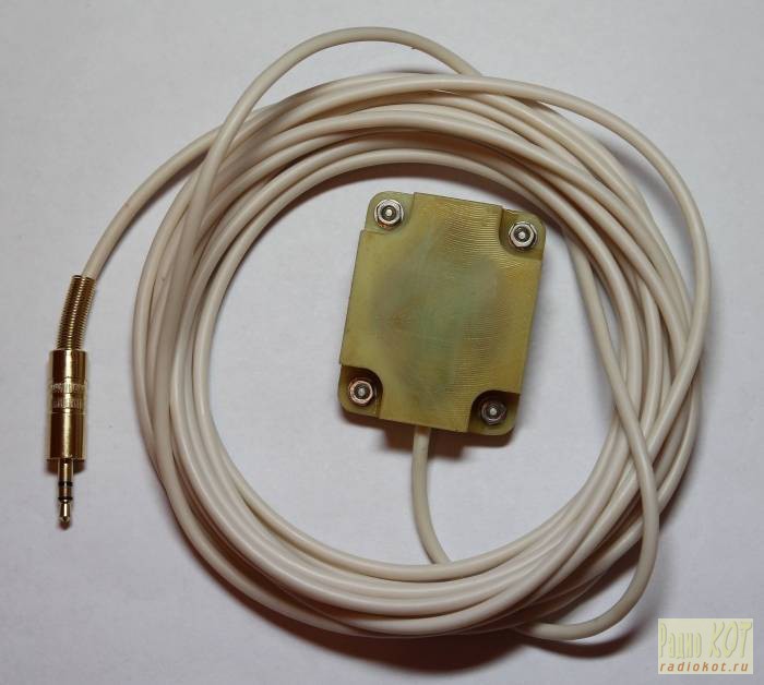

Испытания показали, что термодатчик предназначенный для измерения уличной температуры лучше соединять с блоком экранированным кабелем, в противном случае термодатчик работает не корректно. У меня длина кабеля составляет около 5 метров.
Настройка.
Во время первого запуска лучше в качестве питания подавать пониженное напряжение, около 50В. Убедившись в наличии выходных напряжений нужно плавно увеличивать напряжение до рабочего, выходные напряжения должны плавно нарастать до номинальных значений.
До установки микроконтроллера, установить выходное напряжение 130В в приделах 120-140В резистором R9, проверить напряжение 8В оно должно быть в пределах 7-9В. Замкнуть резистор R4 на минус и установить подстроечным резистором R18 границу светящейся линии на нижней красной черте лампы. На этом настройка закончена.
При включении сначала лампа зажигается до первого деления, затем происходит полное зажигание. Периодически при нажатии кнопки перед индикацией уличной температуры лампа полностью зажигается, затем происходит её индикация. Это связанно с тем, что из-за недостатка места под код, опросы с датчиков перехватываются и в результате данные получаются не корректные.

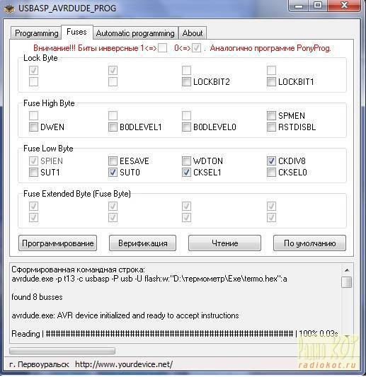

Прошивка МК
