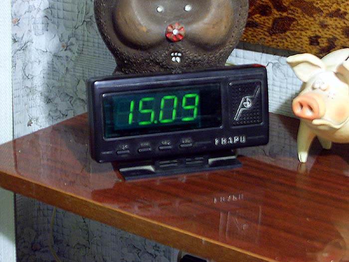

Куча хлама
Это легендарные часики! Помню, как их грыз ещё мой дедушка.
Но, по внешнему виду, они, что-то выглядят, не очень подарочно и палёненьким от них что-то потягивает. А были времена, помню, они считались последним шиком электроники вместе с куркуляторами, пока очередные всплески напряжения не вывели их из строя. "Кинескоп" показывал непонятные символы, а будильник вообще не выключался и постоянно бубнил себе под нос какой-то вальс. Хозяина в тот день не было дома, и эти душу раздирающие звуки звучали весь день. (Пришлось, съесть провод, вместе с вилкой.) Так, ну ладно. Вот наш объект, для творчества. Из этого, нужно сотворить, что-то нужное и полезное для нашего именинника.

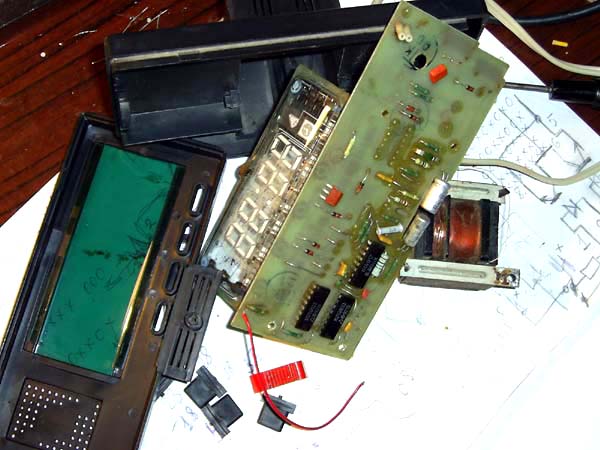

Изучаем:
- Сильный едкий запах испускает трансформатор.
- Есть предположение, что гавкнули некоторые другие элементы в схеме.
Попробуем, с помощью паяльника, купировать некоторые элементы платки. (Сходить в магазин не могу - цепь.)
Выпаиваем:
- УМС 7;
- контактные площадки под кнопками (выглядят как пластинки, пружинят);
- переключатели для управления яркостью дисплея и вкл./выкл. будильника;
- кварцевый резонатор 32768Гц;
- почти все диоды и стабилитрон;
- несколько резисторов и транзисторов.

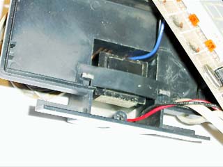

Ну, за одно и другие элементы в запас. Электролитические конденсаторы выпаивать не буду! Именно от этих элементов, часто, выходили из строя отечественные приборчики. Для любителей антиквариата выпаивать вообще ничего не нужно. Восстановление схемы вызывает уважение. Любая цифро-аналоговая схема быстрее любого контроллера. Ой! Проговорился раньше времени. Ну ладно. Схему мы будем лепить из него самого, да, да, из него родного, из контроллера, дорогой Kot! Но сначала, найдём подходящий трансформатор на 9 - 12В, и со своими трансформаторными габаритами влез в наш подарок. Хорошие геометрические и электрические показатели предлагает нам трансформатор с буквами на борту ТПК-2 на 9В или на 12В. Залазит он хорошо, только болтается. Для устранения дефекта, дорогой Kot, присобачиваем кусочек монтажной платки к лапам трансформера и контактные провода, вставляем на место и защёлкиваем защёлкой. Готово!
Трансформатор
Установленный трансформатор

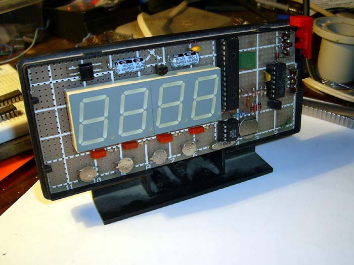

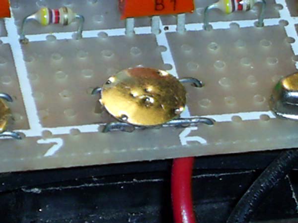

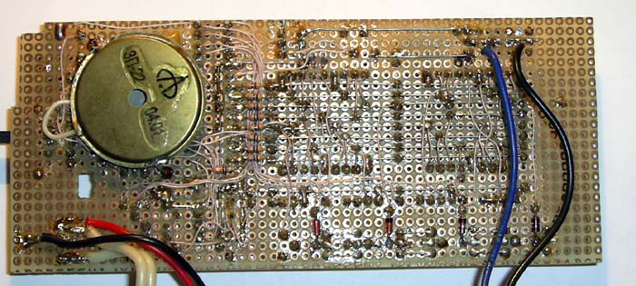

Что касается самой платы для часов, она вырезана из односторонней монтажной платы в точности по размерам старой. И все элементы управления и отображения будут присобачиваться на те же места. Контактные площадки под кнопки изготавливаются из проводников резисторов МЛТ-0,5 (опора) и импортных малогабаритных (контакт). Огрызки от резисторов остаются в больших количествах и в основном идут на перемычки в платах или выбрасываются. Контактные пластины имеют изогнутую форму и в свободном положении не должны касаться центрального контакта и иметь хороший контакт с опорными проводниками. Припаивается пластина с обратной стороны. Опорные контакты диаметр 0,8мм центральный контакт 0,5-0,6мм.
Типа кнопка
Контроллер и УМС7 будут установлены на монтажные колодки для удобства.

Плата, перед
Плата, зад
Установка
Морда
Опять морда

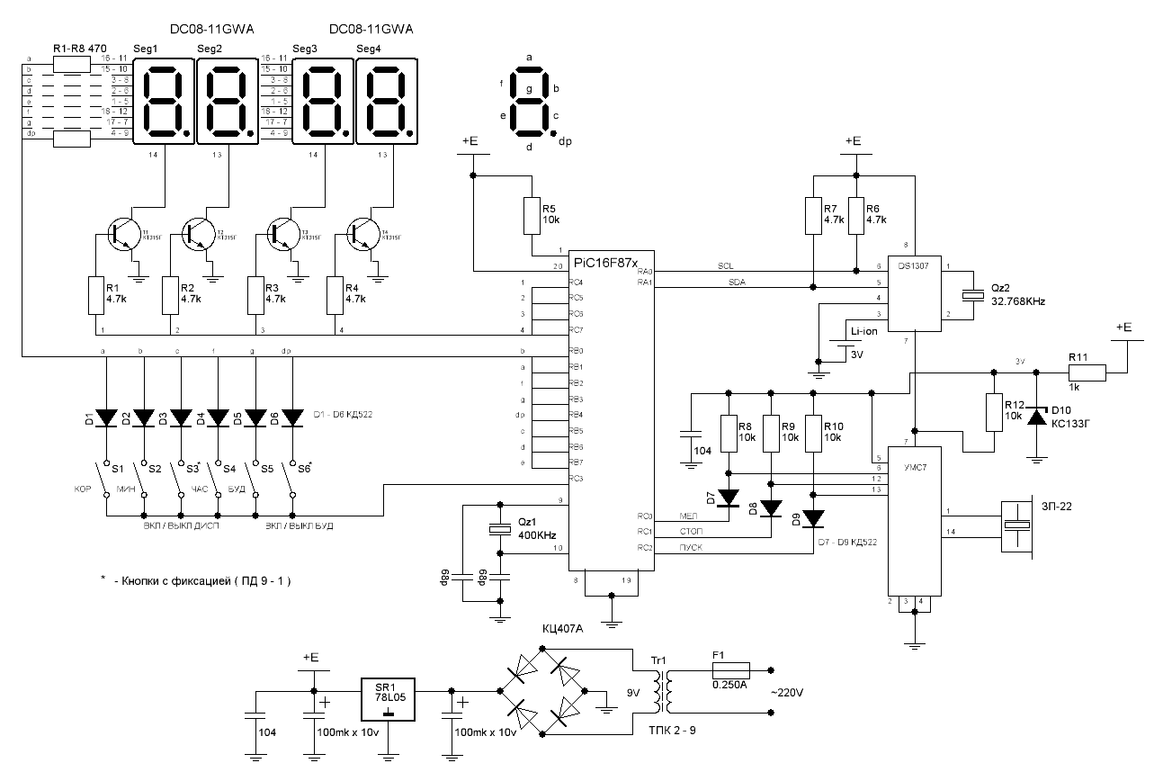

Индикатор работает в динамическом режиме, 5мсек. на один сегмент...
Да, что это я, раньше времени раскрываю подарочные секреты. На то, это и подарок, чтобы был секрет.
Лето на дворе! Лучше побегать по двору! Половить низколетящих бабочек! Или поспать на соседской крыше, пока Шарика нет.
Ну, раз уж, заговорил про индикатор, договорю.
Можно поставить зелёный и подрегулировать яркость резисторами под имеющийся светофильтр, с учётом мощности переключающих транзисторов и током, проходящим через дисплей. А можно поставить индикатор с красным свечением, тогда в сочетании с зелёным светофильтром получатся жёлтые цифры. УМС7 тактируется от DS1307. Для УМС7 собран источник питания на 3 вольта и схема согласования с пяти-вольтовым управлением из резисторов и диодов.
DS1307 имеет автономное питание на десять лет, по паспорту, - верится с трудом. Общается контроллер с DS1307 по I2C протоколу (реализован программно).
Точность хода, к сожалению, зависит от качества резонатора 32768Гц. Это единственный минус. Могу посоветовать, выпаять часовой кварц из, какого-нибудь, разбитого мобильника. Ой! Даже скупая слеза выступила.
Да... Совсем забыл!
Всё решает и думает в часиках контроллер PIC16F870I/P. Тактируется резонатором 400кГц, а больше и не нужно.
Те, кто программируют PIC-и меня поймут. (400 хорошо делиься на 4.) Где? Где я взял этот резонатор, не помню.
Язык программироаания - ассемблер.
Дорогой Коt! "Кекс" файл с прошивкой можно найти и съесть в архиве.(clock.hex).

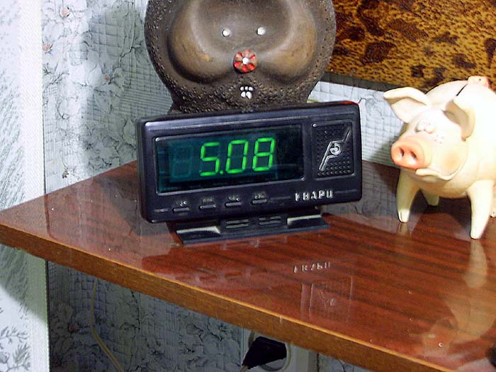

Инструкция, дорогой Kot!
Включаем собранные часики. Часики приятно "мурлыкнут".
Если дисплей не горит, включить кнопкой справа. Если вообще не горит, не знаю, у меня всё горит.
(Неисправен контроллер или DS1307).
Точка в часах мигает - всё в порядке.
Кнопкой "час" устанавливаем часы.
Кнопкой "мин" устанавливаем минуты.
Кнопка "кор" корректировка времени (ближайший ноль в минутах).
Время отображается в 24:00 формате.
При нажатой кнопке "Буд." высвечивается время сработки будильника.
При удержании кнопки "Буд.":
Кнопкой "час" устанавливаем часы будильника.
Кнопкой "мин" устанавливаем минуты будильника.
Кнопка "кор" воспроизводит текущую мелодию звонка с повторами.
При отпускании и повторном нажатии "кор" происходит переход на следующую мелодию.
При пропадании питания в будильнике устанавливается первая мелодия.
Будильник запоёт, как в Марте.
Если, конечно, кнопка разрешения звонить или будить включена. (При выборе мелодии не имеет значения.)
