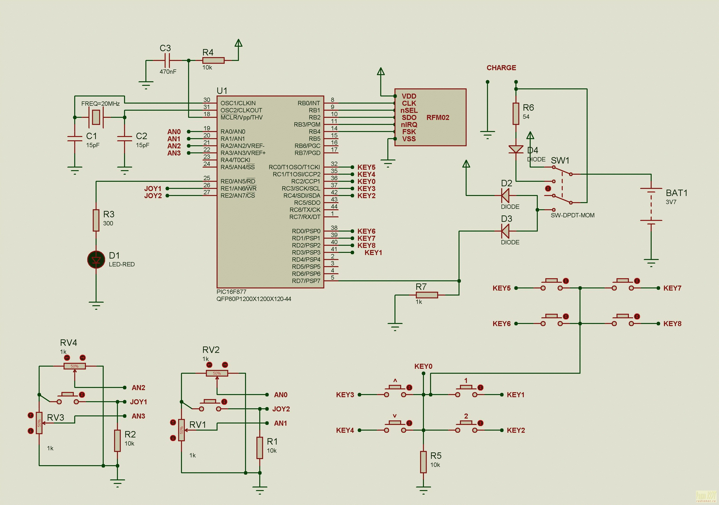

Ну а теперь электронная начинка.
Плата с контроллером вытащена и собрана своя. Как оказалось разрядность контроллера китайского пульта где-то 6-8 значений. Решил полностью собрать плату на PIC16f877. Разрядность ацп у которого даже очень для плавного управления скоростью и углом поворота. К нему подключен пердатчик RFM02. Все это и литийонный аккумулятор компактно разместилось в корпусе пульта.
Схема рисовалась по памяти так как привычка держать все схемы в голове. Возможны некие недочеты, но в общем все работает должным образом.
Печатная плата в Sprint Layout 5.0 приведена в конце статьи.
Несколько моментов по управлению:
Подъем жатки - кнопки вверх-вниз на левом джойстике.
Правый джойстик верхняя кнопка включить ножи, нижняя отключить, левая кнопка нажатие - активация AUX канала.
Мотор привода - двухскоростной реализовал и эту возможность: на задней части пульта кнопки 1-2 первая вторая скорость.
Аналоговые джойстики вот здесь для удобства реализовал три функции активируются нажатием на них:
Нажатие на левый - управление вперед-назад лево право - левым джойстиком.
Нажатие на правый - тоже самое правый джойстик.
Нажатие на левый и правый одновременно - левый аналоговый джойстик вперед назад, правый джойстик -лево-право.
Как оказалось третий режим наиболее удобный, только если вторая рука свободна.
Заряжается пульт от зарядного с/т Nokia.

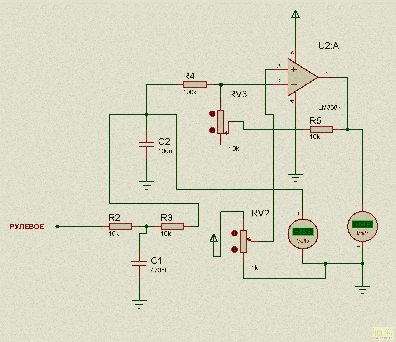

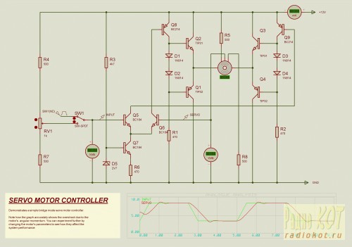

Теперь о сервоприводе рулевого механизма.
За основу взята схема из примеров программы Proteus.
Добавлен фильтр ШИМ и операционный усилитель для настройки диапазона.
Видео исполнительного механизма.
