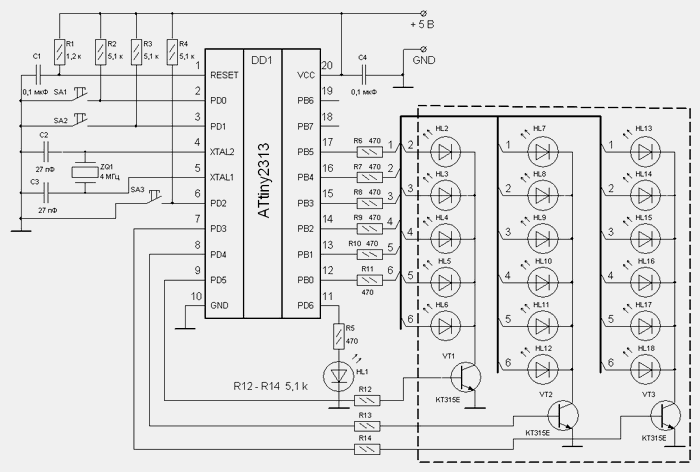

В итоге получилась такая схема.
Светодиоды разных цветов. Это упрощает определение единиц времени - секунд, минут и часов. Для секунд были использованы зеленые светодиоды, для минут - желтые, для часов - красные. Данный выбор не случаен, так как мигание красного обычно означает опасность, а зеленый цвет - действует успокаивающе. Не думаю, что кого-то будет радовать постоянно мигающий красный. Я бы лучше поставил синие, но под рукой не было.
Схема простая, особых пояснений думаю не надо, МК обо всем думает и все делает.
Теперь о задании точного времени. Для этого у нас кнопки SA1, SA2, и SA3. Они так стоят и на плате, сверху вниз по счету. Работает все так. При нажатии SA3 программа входит в режим ввода времени, о чем красиво светит HL1.
Дальше все просто - тычем SA1 для задания часов и SA2 - минут. Секунды автоматически обнуляются при выходе из режима ввода времени. Для чего еще раз жмем SA3, светодиод HL1 тухнет и начинается отсчет времени. Если вы прощелкали нужное время, то включите и выключите питания или щелкайте дальше.

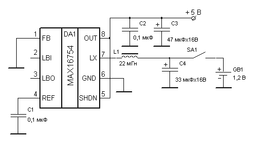

Несколько слов о питании. Вначале сильно хотелось запитать устройство от аккумуляторов, но оказалось, что их на долго не хватит. так как в среднем часы потребляют около 25 мА. То есть в день они способны разрядить аккумулятор 24*25 = 600 мА·ч. Поэтому, хоть и на печатной плате было предусмотрено место под преобразователь MAX1654, с обвязкой, решено было его не применять, а обойтись перемычкой. Питание осуществляется от внешнего блока питания на 5 В.
Но если сильно хочется аккумуляторы или низковольтный источник, то вот схемка преобразователя, которая может быть установлена на плату.

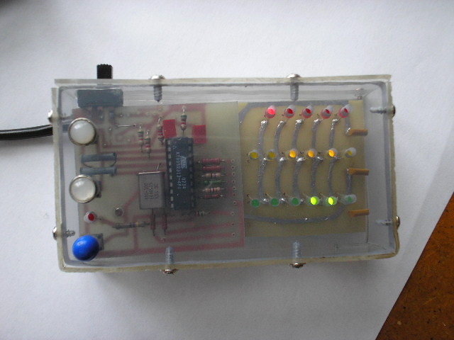

Конструктивно схема была разделена на две печатные платы, первая, вмещающая на себе МК, обвязку, резисторы, вторая - со светодиодами и транзисторами. Кнопки вынесены на край платы в один ряд, сверху вниз, согласно их нумерации. Светодиод HL1 расположен рядом с SA3
Но вас то никто не ограничивает, можете брать светодиоды любих цветов, размеров. Хорошо наверно будут смотреться прямоугольные светодиоды. Еще неплохо попробовать сделать все это в поверхностном монтаже, тогда действительно все можно будет запитать от аккумулятора.
