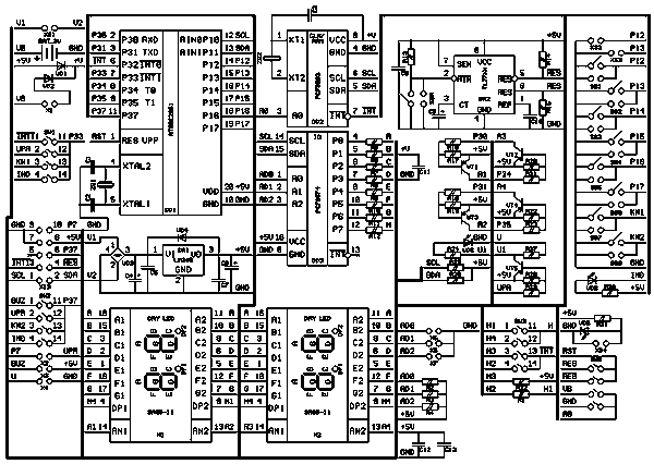

Добрый день. Более сложная схема определена тем, что на базе контроллера была ранее разработана система управления прессом для выдувания пластиковых бутылок. Кроме того вместо микроконтроллера AT89C4051 возможно установка микроконтроллеров AT90S1200, AT90S2313. Основа конструкции микроконтроллер AT89C4051 (можно AT89C2051 при самой простой программе). Микроконтроллер управляет микросхемой часов PCF8583. При выключении питания работа микросхемы часов обеспечивается при помощи аккумуляторной батареи. Схема управления индикатором в общем то стандартна, вывод разряда осуществляется при помощи микросхемы DD3, а включение соответсвующего разряда при помощи транзисторных ключей VT1 - VT4, управляемых логическим нулем. Индикаторы применены высотой 20 мм. (два двойных индикатора DA08-11). Установка времени осуществляется при помощи 4 кнопок SB3-SB6. Индикация включенного освещения осуществляется светодиодом VD8. Светодиодом VD5 осуществляется подсветка кнопки установленной в коридоре подъезда. Индикация секунд осуществляется либо подключением децимальной точки разряда часов к выходу прерывания микросхемы часов DD2, либо к выводу порта Р7 микросхемы DD3. Установка режима, выбор микроконтроллера, сигнала сброса, а также микросхемы часов (можно использовать DS1307, хотя мне лично ее работа не понравилась) осуществляется при помощи Dip-переключателей. Питание устройства осуществляется при помощи маломощного силового трансформатора напряжением 8 - 12 вольт. Коммутация напряжения 220 вольт освещения осуществляется транзисторным ключом VT5, к которому подключено твердотельного реле, мощность которого определяется мощностью лампы освещения. Возможно использование и симисторной схемы управления (потребуется подбор резистора R27). Потребление при включенном освещении и светодиодах индикации и работе часов составляет около 30 миллиампер. Кроме того имеется возможность расширения функий часов при помощи дополнительных устройств подключаемых по шине I2C, и две дополнительные кнопки SB7, SB8. Программа разработана на языке Ассемблер, кроме того для имеется файл назначенных регистров и флагов и соответствующий бинарный файл. Прилагаеется схема, печатная плата разработанная в PCAD-4.5 (немного доработана) и список радиодеталей. В дальнейшем планируется подключение датчиков температуры, установка дополнительного расширителя портов для коммутации устройств и соответсвующая доработка программы. Вопросы, как обычно, складываем тут.
