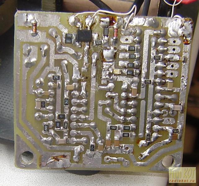

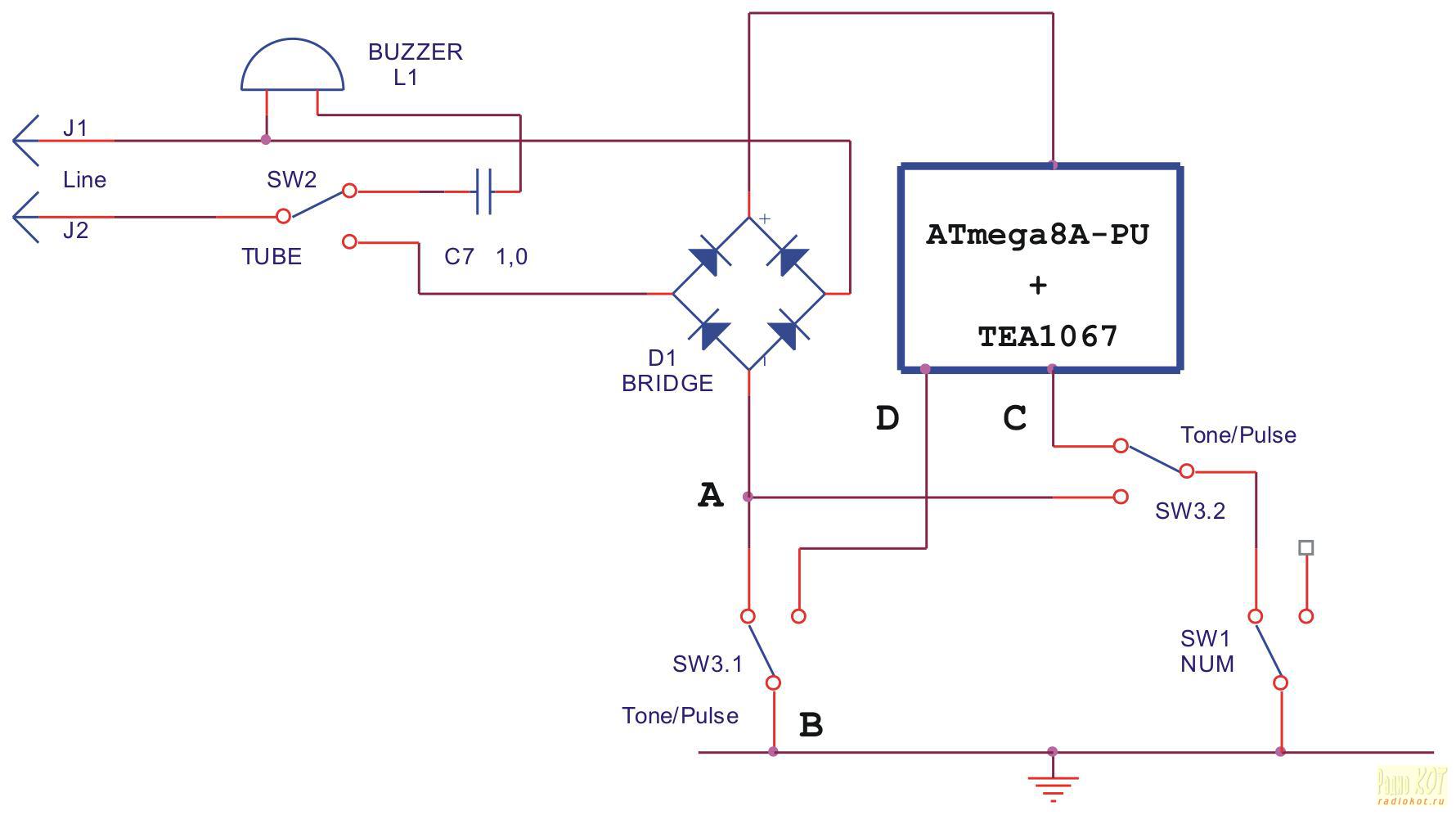

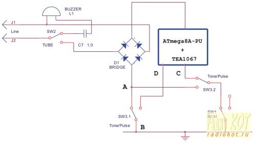

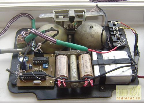

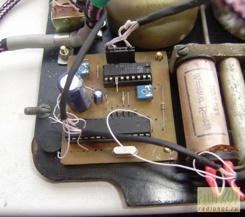

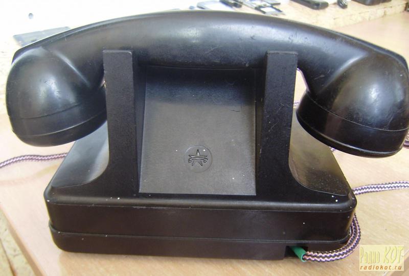

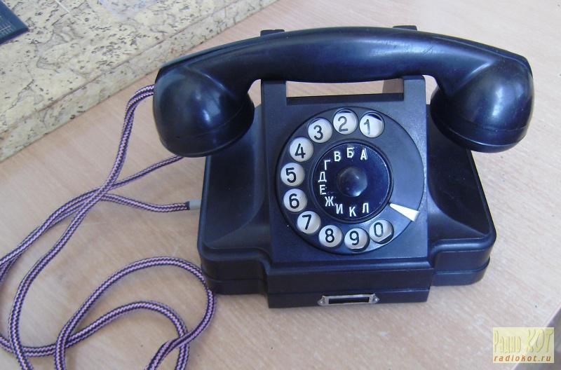

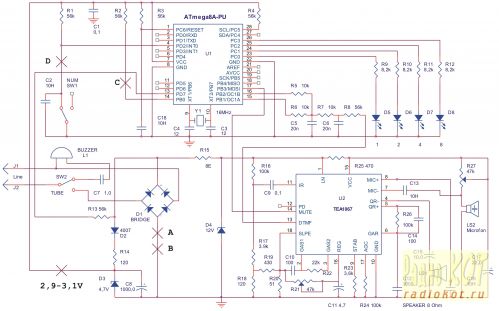

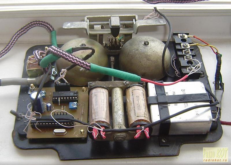

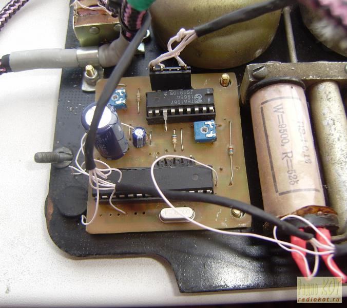

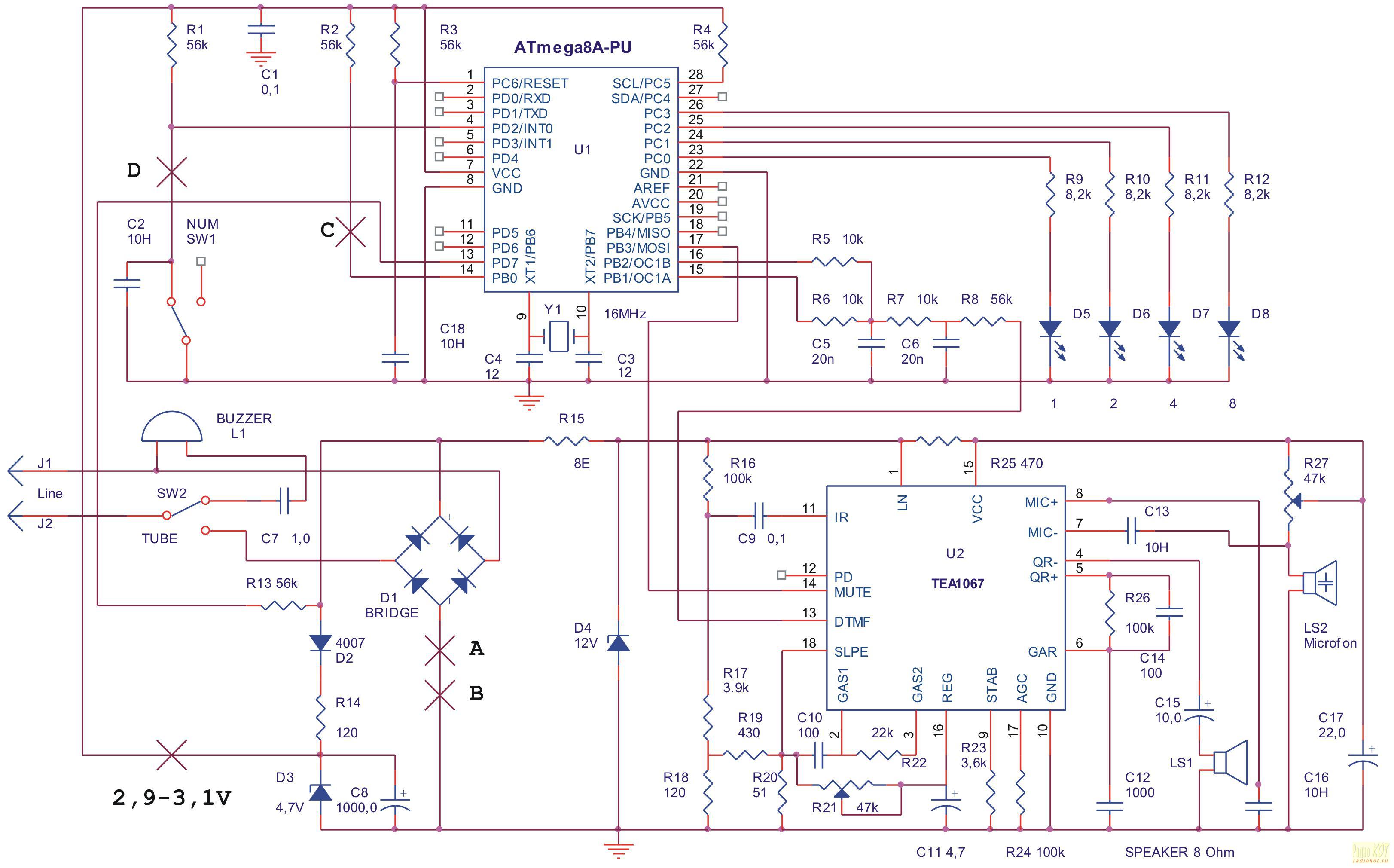

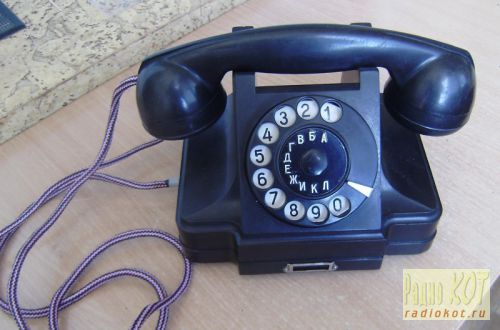

ТЕЛЕФОН ПОСЛЕДНЕГО ДНЯ Попался мне совсем недавно вот такой девайс. Вид внушительный, благородный, возраст почтенный - 1955 года выпуска..фото все не передаст.. Вскрытие показало, что "пациент умер давно, до вскрытия", но охота пуще неволи. Очень хотелось иметь такой аппарат в рабочем виде. Было принято решение, не меняя внешнего облика, максимально используя оригинальные детали, которые имелись в телефоне, "освежить" аппарат до современного уровня. РИСУНОК 1 Я и так не искал легких решений, а тут возникло еще одно ограничение: у меня дома уже был нормальный современный радиотелефон, а моя АТС понимала только тональный набор (DTMF). Поиски готовых решений по данному поводу в сети на дали никакого результата, стало быть, сам Бог велел делать все с нуля. Из родных деталей от телефона пригодился 2-х чашечный звонок, бумажный конденсатор на 1мкф, (1955год !) , контактная группа под рычажком трубки, и контактные колодки. Для формирования сигналов DTMF можно было бы использовать и специализированную микросхему, например HT9200, но, как я уже говорил - простые решения не для нас, к тому же это бы увеличило количество микросхем и мелочевки на плате. Получилась вот такая схема: РИСУНОК 2 В разговорном тракте я применил известную TEA1067 в стандартном включении. Комментировать здесь особенно нечего, кроме трех моментов : 1. Резистором R21 необходимо добиться напряжения на стабилитроне D3 в пределах 2,9-3,1В - это напряжение питания контроллера. Если пытаться выставить напряжение больше указанных пределов, то могут возникнуть проблемы с работой параллельного телефона или с уровнем громкости, также, возможно, придется поменять номиналы некоторых элементов звукового тракта. Думайте сами, считайте сами - для этого есть даташит на ТЕА1067. 2. Резистором R27 регулируется напряжение на электретном микрофоне соответственно и его чувствительность. 3. Конденсатор С15 размещается прямо в трубке. Внешний вид разобранной трубки представлен ниже. РИСУНОК 3 Схема преобразования PULSE/DTMF и весь остальной функционал положен на плечи микроконтроллера типа ATMega8A-PU - он работает при напряжении питания до 2,7В. По схеме тоже комментировать особенно нечего, скажу лишь следующее: 1. Базовые частоты DTMF формируются параллельно двумя таймерами счетчиками в режиме ШИМ. Самая низкая частота - 941Гц формируется с помощью 84 отсчетов. Самая высокая частота -1633Гц формируется с помощью 36 отсчетов. Сигналы ШИМ объединяются и проходят через фильтр на элементах R5-R8, C5-C6 на выходе которого получаем полноценную смесь синусоид. Результаты измерений показали, что качество восстановления синусоид получилось даже выше, чем у фирменной НТ9200. Екселевский файлик с измерениями во вложении. 2. У схемы есть скрытые возможности, а именно: Незадействованные на схеме порты контроллера используются для формирования дополнительных сигналов: D0 - кнопка *, активный уровень =0 D1 - кнопка #, активный уровень =0 D3 - кнопка A, активный уровень =0 D4 - кнопка B, активный уровень =0 D5 - кнопка C, активный уровень =0 D6 - кнопка D, активный уровень =0 Если данные кнопки использоваться не будут, то их необходимо подтянуть к +питания. В тональном режиме работает перенабор. Для этого необходимо подцепить дополнительную кнопку между портом С5 и землей. Порт при этом необходимо подтянуть на + питания через резистор 56к. Последний набранный номер всегда запоминается в энергонезависимой памяти. Контрольные светодиоды на портах С0-С3 предназначены для проверки работоспособности номеронабирателя. Информация на них появляется в двоичном коде. Перед началом эксплуатации системы в штатном режиме с питанием от телефонной линии, данные диоды необходимо отключить любым способом - отпаять, откусить и пр. Телефон может также работать и в импульсном режиме. Для этого необходимо в схему на Рисунке 2 добавить переключатель, как показано на Рисунке 4. Точки включения на обеих схемах указаны латинскими буквами A,B,C,D. Порт B0 предназначен для опознавания режима TONE/PULSE. Если порт подтянут к +питания, то прибор заработает в режиме TONE, если подключен к земле - PULSE. РИСУНОК 4 Остальные фото. САМОЕ ГЛАВНОЕ. Почему «телефон последнего дня» ? В декабре прошлого, 2012 года, когда все были в ожидании очередного «конца света», у меня в доме пропало электричество. Хотел позвонить соседям с помощью своего стационарного радиотелефона – а он без электричества тоже НЕ РАБОТАЕТ !! Телефончик, описанный выше, работает без дополнительных источников питания и ежели чего, то теще, например, вы позвонить еще успеете.. А вообще, звоните родным не дожидаясь конца света и будьте здоровы :)
