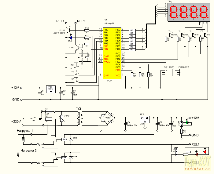

Устройство сделано на базе микроконтроллера ATmega8A-PU. Индикатор светодиодный четырёхразрядный FYQ-5641AHR-21. Реле HLS8-22F-DC5V-C. Датчики DS18B20. Корпус блока управления G1908, корпус силовой части, вот уже и не помню. Схема устройства:
Микроконтроллер работает от внутреннего задающего генератора на 4 мГц (дополнительно, на плате предусмотрена возможность установки кварца). Из-за артефактов динамической индикации (заметно было подмигивания в момент опроса датчика) пришлось отказаться от чтения ROM датчика и подсчёта CRC. Тем не менее, в устройстве используются два датчика, которые подключены к разным выводам МК. Один (№1) измеряет температуру наружного воздуха, другой (№2) температуру в ящике. Термостатирование организовано только для датчика №2 (ящик) – базовый вариант.
Термометр-термостат разделён по двум корпусам. В одном управляющая часть и дисплей, в другом блок питания и реле управления нагрузкой. На плате управления предусмотрена установка стабилизатора питания с конденсаторами для питания микроконтроллера, но так как питание от БП приходит и так 5 v он не впаян (в случае питания от блоков питания с выходным напряжением больше 5 v, его необходимо впаять). Корпус управления снабжён кронштейном который позволяет устанавливать его как на DIN-рейку или просто саморезами к стене. Разъёмы устройства:
– по USB разъёму передаются управляющие сигналя для включения реле; – через аудио разъёмы подключены датчики температуры. Описание работы термостата.

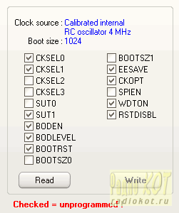

Для Algorithm Builder и UniProf галочки ставятся как на картинке.
Для PonyProg, AVR Studio, SinaProg галочки ставяться инверсно. Модификации устройства.

Фьюзы для прошивки МОД1_1 - МОД2_3 термостата
