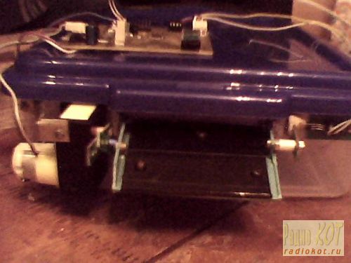

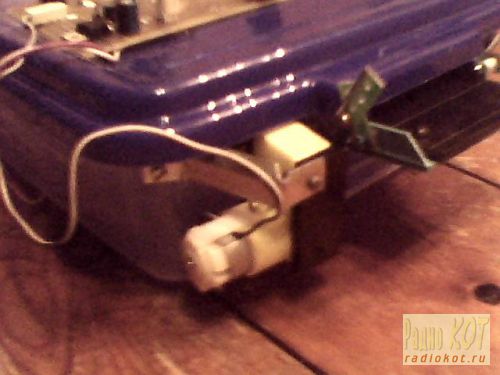

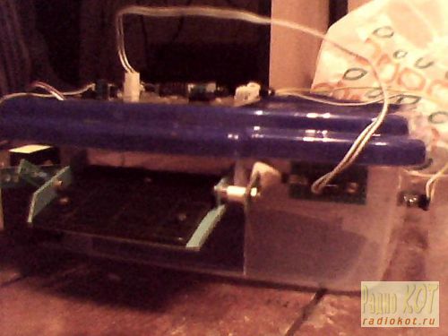

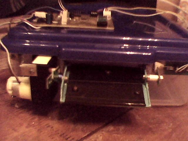

Устройство изображено на рис.1, и представляет собой пищевой контейнер размером примерно 20х35х7 см. с одной из сторон прорезано прямоугольное отверстие и сделана вертикальная дверца с электроприводом (рис.2).
Рисунок 1. Внешний вид мышеловки. Рисунок 2. Дверца закрываемая мотор-редуктором.

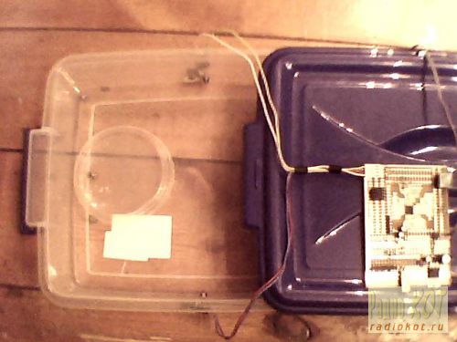

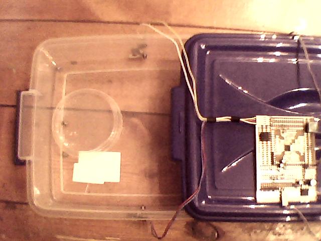

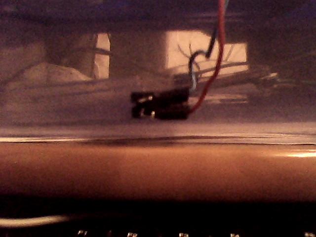

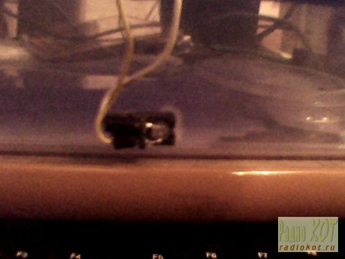

Внутри контейнера, на расстоянии примерно 20 см от дверцы, находится оптический канал, по которому луч от инфракрасного светодиода падает на фотоприёмник. Здесь ИК приёмник и излучатель закреплённы к отверстиям на противоположных стенках контейнера. (Рис.3)

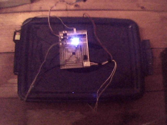

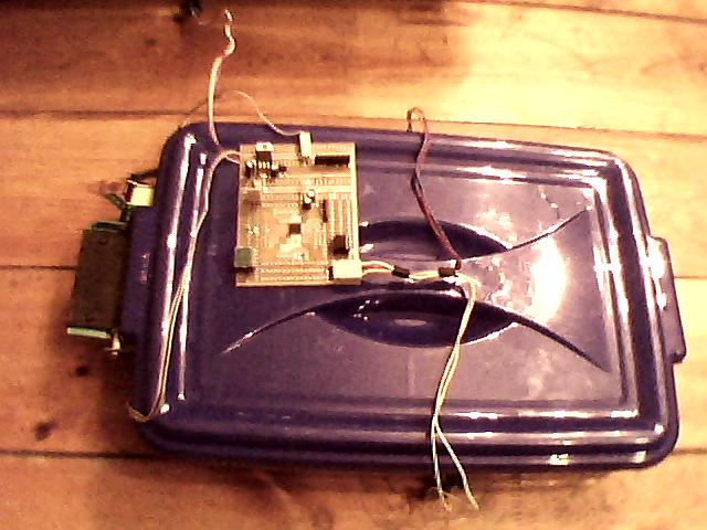

Рисунок 3. ИК приёмник и излучатель закреплённые к отверстиям на противоположных стенках контейнера. Линейный датчик Хола находится справа от дверцы на уровне оси её поворота (рис.4). Магнит также находится на уровне оси поворота дверцы и вращается вместе дверцей. Он специально находится на неком рычаге, конец которого совмещается с осью дверцы, и при необходимости может подстраиваться, отвинчиваться или временно отводиться в сторону для оперативного снития или закрепления магнита.
Рисунок 4. Линейный датчик Хола (небольшая плата справа от дверцы). Для выявления оптимального положения магнита, во время отладке он крепился на пластилине. Когда устройство заработало, была применена «холодная сварко» - эпоксидноподобная клеящая масса, имеющаяся в хозяйственных магазинах, при приготовлении похожая на пластилин и застывающая в течение получаса.
Следует обратить внимание, что магнит должен быть на одинаковом расстоянии от корпуса датчика Хола (который похож на транзистор), при любом положении дверцы, меняя лишь угол поворота относительно датчика. Датчик реагирует как на направление магнитного поля, так и на его величину. Поэтому, если из-за люфта, расстояние между магнитом и датчиком изменяется, то это приводит к погрешности измерения положения дверцы и неустойчивой регулировке (1)-(3) при удержании дверцы в закрытом состоянии. В этом случае грызун может её немного приоткрыть и убежать.

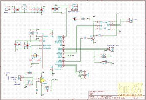

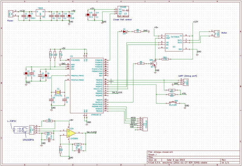

Схема устройства показана на рис.5.

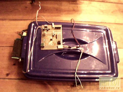

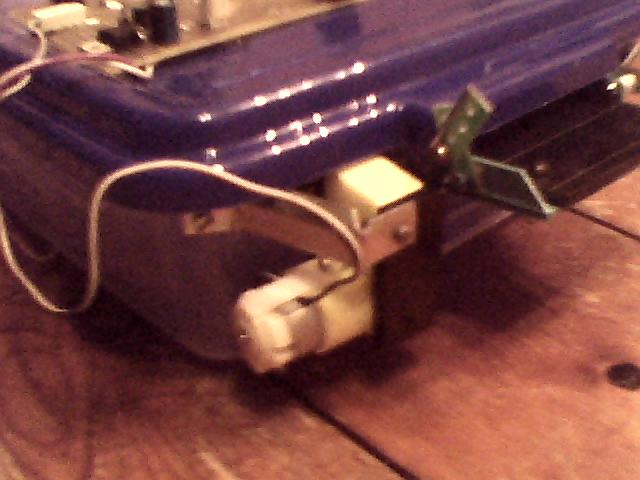

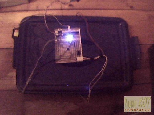

Рисунок 5. Схема мышеловки. Работа устройства. После включения, микроконтроллер производит калибровку датчика положения дверцы. Для этого он включает двигатель на сравнительно малом напряжении (чтобы не сломать конструкцию), сначала в сторону открывания в течении нескольких секунд, запоминает показание АЦП как открытое положение, затем, в сторону закрытия, также в течении нескольких секунд, с последующим запоминанием показания АЦП как закрытое положение. Эта калибровка производится при 20%-ом (от максимального, равного 255) временном искусственном ограничении значения ШИМ в (2), для ограничения тяги мотор-редуктора. Плавность и равномерность движения при калибровке обеспечивается простым пересчётом целевой координаты Xt в цикле с задержкой 5 мс, сначала от 500 (примерно середина) до 0 (открыто), затем от 0 до 1023 (закрыто). После этого контейнер открывается и ожидает прихода мыши. Когда датчик прихода срабатывает, контроллер быстро но без удара закрывает дверцу, и зажигает сигнальный светодиод D1. (Рис.6) Рисунок 6. Мышеловка в закрытом положении.
Дверцу можно открыть нажатием единственной кнопки устройства, и обратно закрыть последующим нажатием её же. С целью отладки чувствительности датчика мыши, сигнальный светодиод D1, в режиме закрытой дверцы, отражает состояние выхода оптопары. Когда дверца закрыта, светодиод горит если оптический канал не перекрыт, а при перекрытии оптического канала он гаснет. Когда мышь поймана и перемещается по контейнеру, этот светодиод гаснет всякий раз когда она перебегает оптический канал. После того как мышь поймана, её следует вытряхнуть в пустое пластиковое ведро с гладкими стенками, из тех что обычно применяются для мусора. Для этого можно наклонить мышеловку дверцей вниз, над ведром, и нажать на единственную имеющуюся кнопку. В этом ведре я предпочитаю уносить пойманного вредителя за две-три сотни метров от дома и отпускать на волю, или относить в качестве гостинца котам живущим у соседей, поскольку самому их убивать, заливать водой и т. д., неприятно для вегетарианца вроде меня. Внутри контейнера находится прикреплённая к днищу обычная прозрачная пластиковая крышка от пластикового стакана из под сметаны (рис.7). В эту крышку, играющую роль блюдца, ложится кусочек сыра или чего-нибудь аппетитного. Рисунок 7. Внутренний вид мышеловки. На рис.7 видны закреплённые на противоположных друг другу стенках ИК приёмник и излучатель, и оптический канал между ними в виде пустого пространства перед "блюдцем". Заключение. Описанное в статье устройство обеспечило стопроцентный результат. В первую же ночь была поймана одна мышь, это обнаружилось уже утром. В следующую ночь, поскольку ночью я посещал кухню, было поочерёдно поймано еще две мыши. После этого данная проблема меня больше не беспокоила. К недостаткам конструкции следует отнести то что её приходится промывать от мышиного помёта, как минимум, после каждой второй пойманной мыши, поскольку сидя в ней они успевают её запакостить, начинается запах и т.д.. И еще один недостаток относится к применённому мной пластиковому контейнеру. Контейнер сделан из тонкого и мягкого пластика, который, я думаю, мышь сможет прогрызть за сутки или двое. Они уже начали пытаться это сделать возле одного из отверстий оптического датчика мыши. Поскольку устройство пока реализовано лишь на макетной плате, печатная плата не разработана. Но имеется полная схема устройства в формате Kicad. К статье прилагается схема и проект программы, включая исходные тексты.
