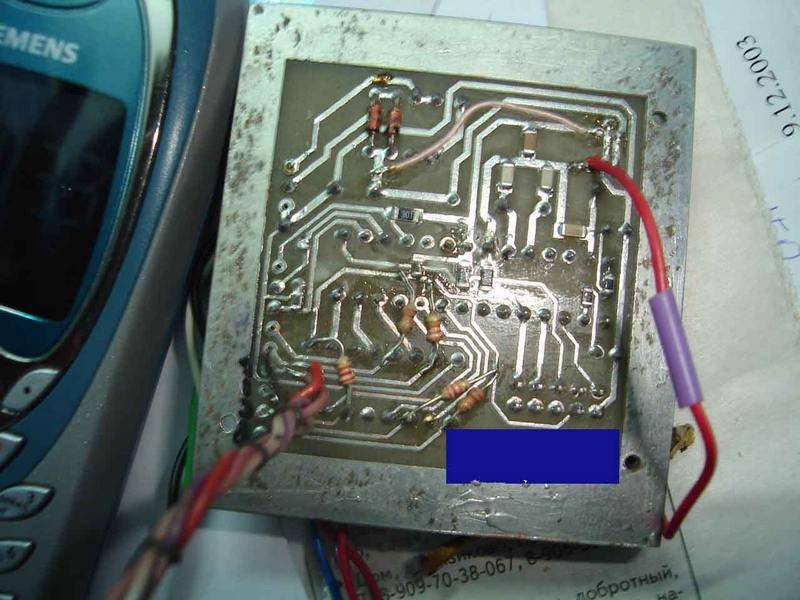

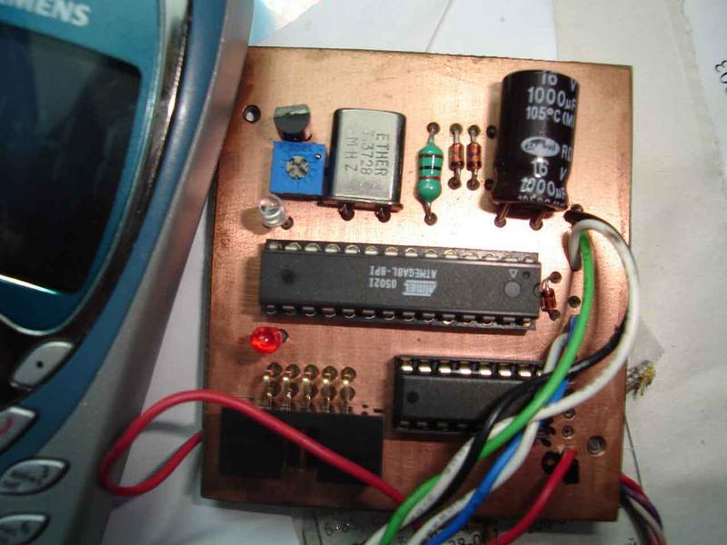

Теперь немного о деталях, контроллер рекомендую использовать AT-MEGA8L, что позволит снижать напряжение питания, микросхему CD4049 можно заменить при необходимости на CD4050 тогда резисторы R1..,R5 нужно подключить к GND, данные буфера предназначены для защиты контроллера от перенапряжений в линиях, по даташиту данные буфера выдерживают входное напряжение до 15В, скажу честно я не проверял, но даже если и не держат в любом случае микросхема специально в панельке стоит и заменить её не сложно и стоит она копейки, собственно на это и был сделан расчёт.
Устройство успешно работает с телефоном Siemens А60, теоретически должно не менее надёжно работать с телефонами этой фирмы 35-й, 45-й и 55-й платформ, по документации АТ-команды схожи, кто проверит буду благодарен если сообщит после конкурса. При проверке использовались операторы МТС(Red-text) и наш местный оператор, при переходе на МТС пришлось немного подправить код, но сейчас проблем нет.

Вот как всё это выглядит
