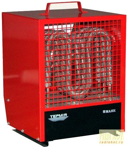

Автор: Alexandr Mnchenko, alexandrminchenko@yandex.ru Термостат - прибор для поддержания постоянной температуры. С чего всё началось. Сконструировал я мастерскую, она же помещение для ЧПУ станка. Стал вопрос поддержания приемлемой температуры в помещении, при сырой и холодной погоде. Буржуйка и всякого рода печи отпали сразу, не буду я сидеть сутками и топить дровишки. Решил остановиться на электрическом тепловентиляторе, только не на дешевеньком, в пластиковом корпусе, а на таком:

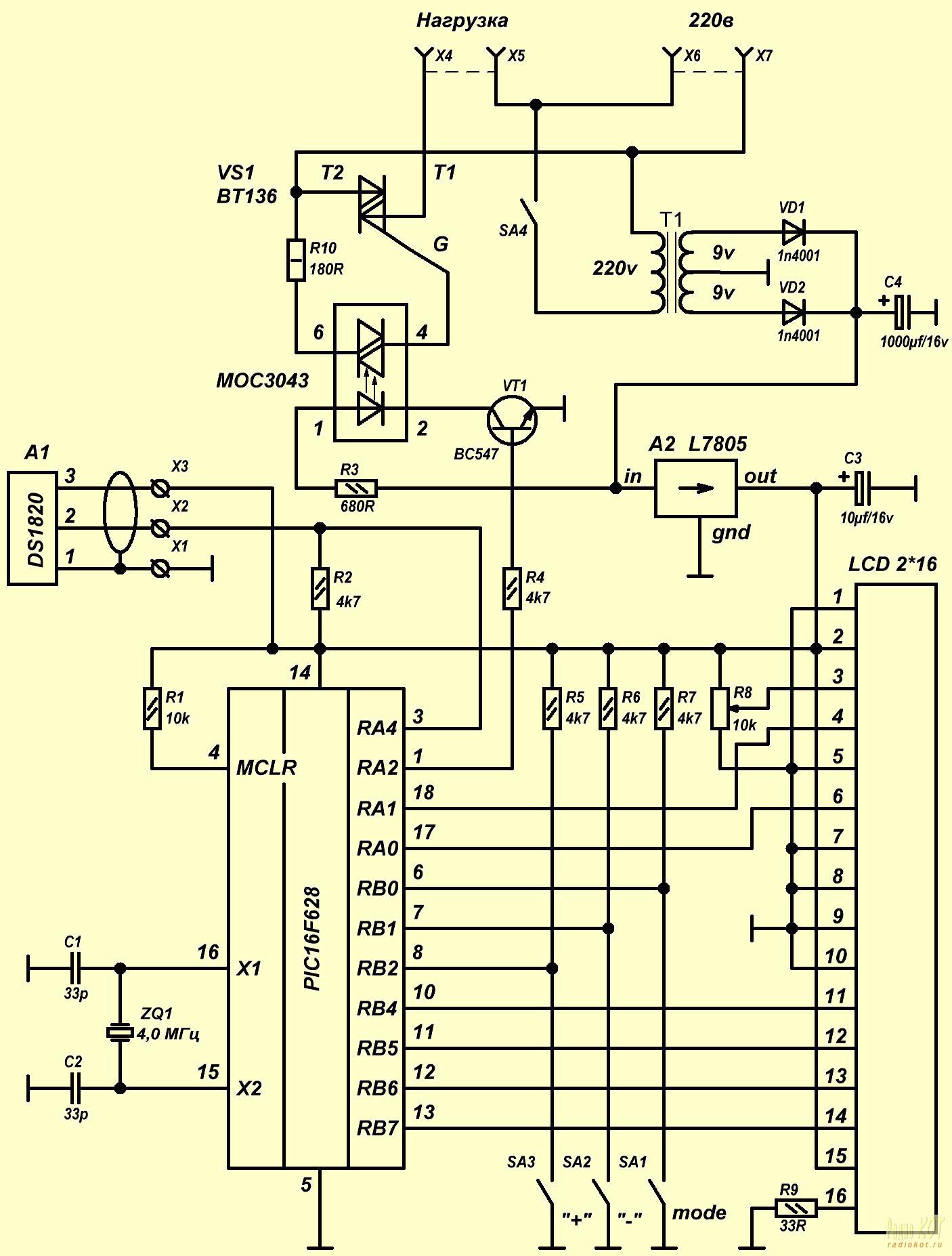

Параметры: Управление. Ну что, с источником тепла определился. Теперь задача номер два – чем управлять? Поиски в интернете привели меня на страницы журнала Радио-Конструктор №11/2008г. (стр.19 – 21), статья «Цифровой термостат». Также мне попалась ссылка на эту же конструкцию на сайте https://radioparty.ru – «Термостат на PIC16F628 и DS1820». Конструкция понравилась простотой, наличием дисплея. Ниже собственно схема, отрисовал в SPlan.

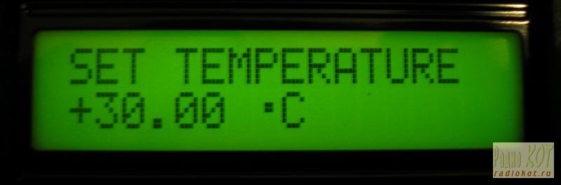

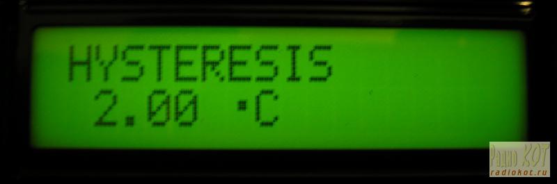

Температуру, которую необходимо поддерживать, можно установить в пределах от -25 до +75°С с шагом 0,25°С. Кроме того можно установить и необходимый гистерезис, в пределах которого температура должна поддерживаться, гистерезис устанавливается шагами по 0,1°С.
Затем кнопками S1 и S2 установить необходимый гистерезис.
Затем, ещё раз нажать S3, чтобы вернуться на индикацию фактической температуры.

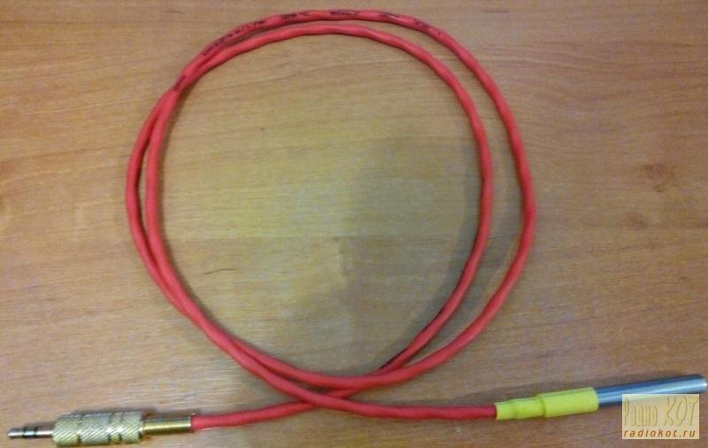

Температура измеряется с помощью интегрального термометра А1 – DS1820. Это готовый калиброванный датчик, не нуждающийся в налаживании. Датчик выполнен в виде отдельного щупа, соединённого с основной схемой экранированным кабелем через штекер 3,5мм (стерео).

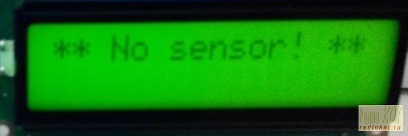

Если датчик температуры неисправен или не подключен, отображается на дисплее следующая информация
Схема управления выполнена на микроконтроллере PIC16F628. Тактовая частота стабилизирована кварцевым резонатором ZQ1 на 4МГц.

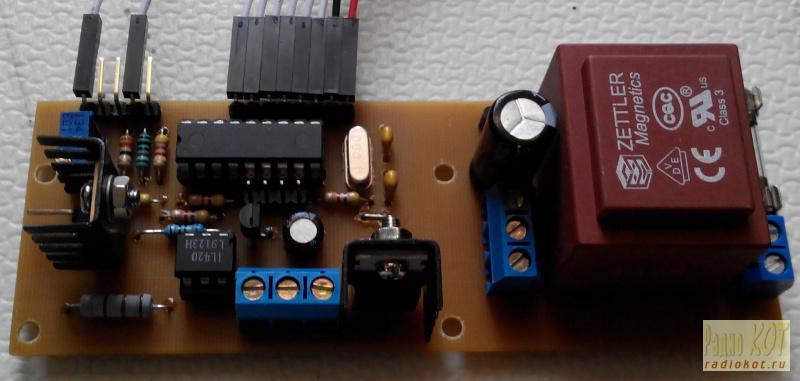

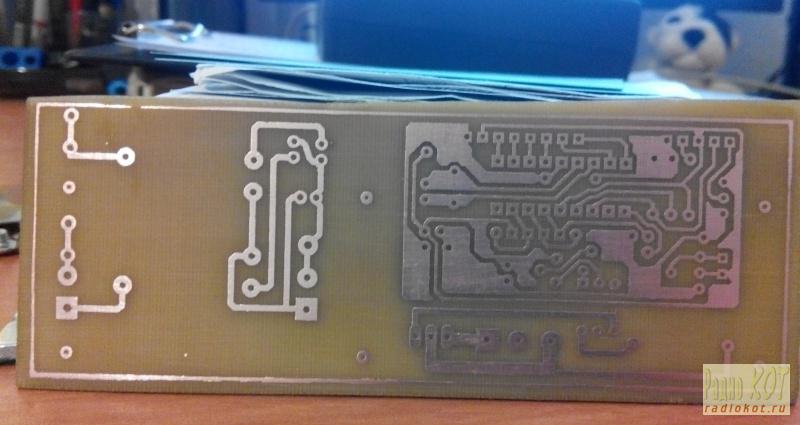

Плата управления в сборе:

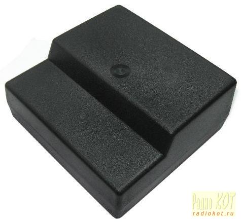

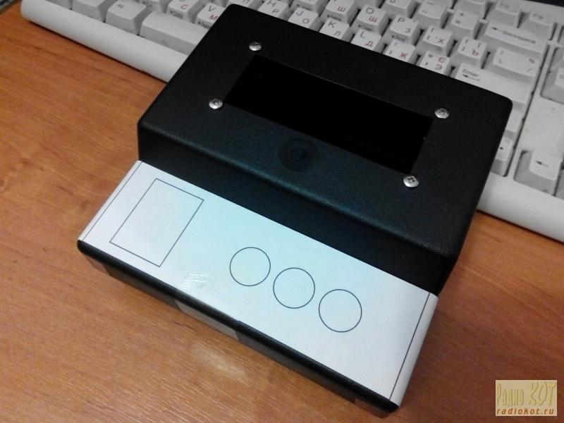

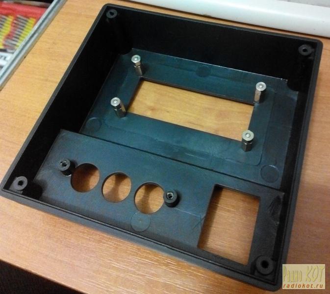

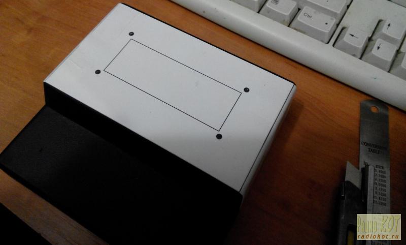

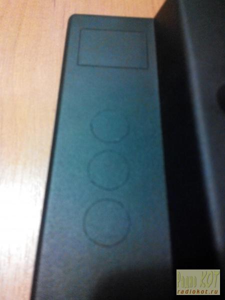

В файле thermostat.lay есть несколько вкладок: вкладка с моноплатой как на фото; плата питания; две платы управления, но с разными силовыми разъёмами; шаблон для корпусных отверстий. Корпус. Задача номер три – корпус для термостата. Подобрал корпус из серии «Z», а именно Z20 (KRADEX).

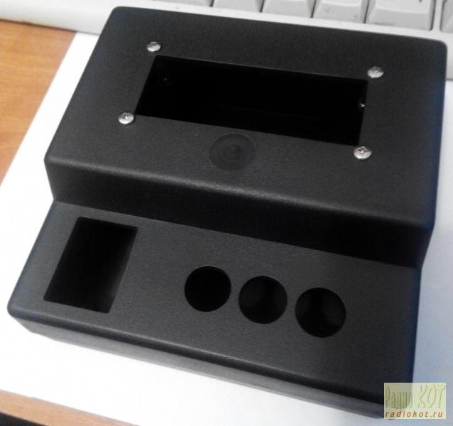

Нравятся мне корпуса этой серии, прочный материал. Теперь главное всё разместить, чтоб всё вместилось.

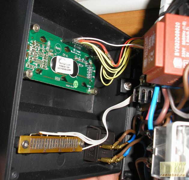

Вкрутил стойки под дисплей и вклеил стойки под плату с кнопками.
Примерка.

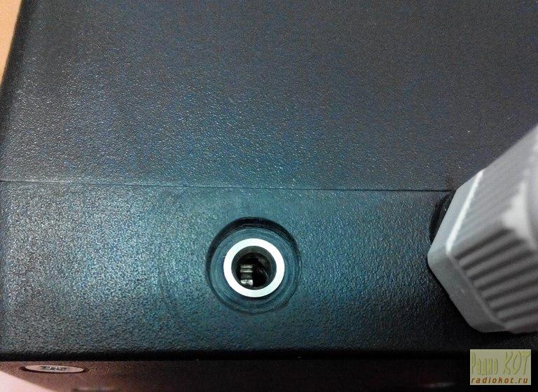

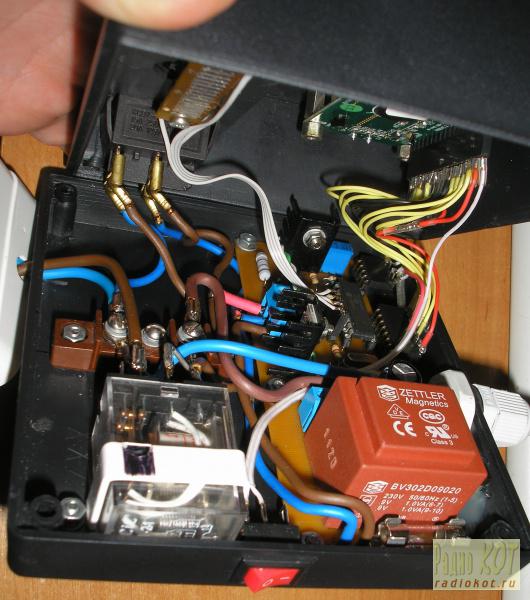

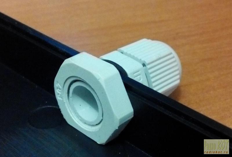

Врезал кабельный ввод питания термостата и разъём подключения датчика

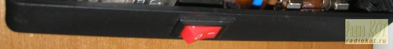

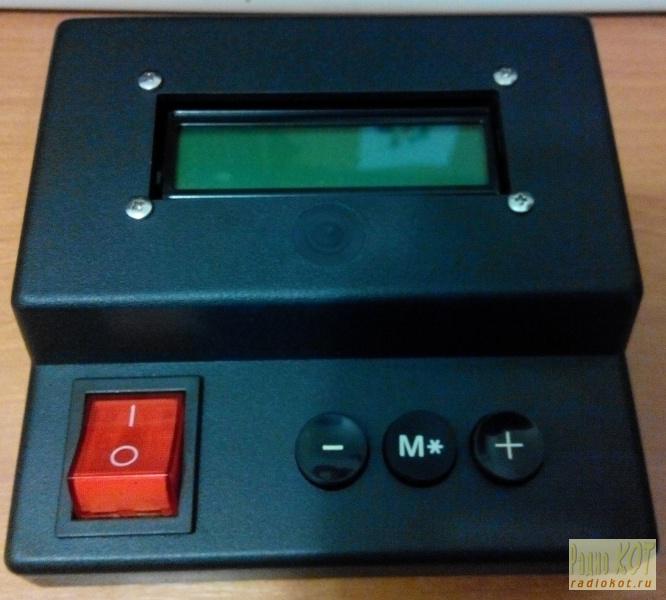

Сбоку корпуса врезал маленький тумблер, отключение подсветки дисплея.
Нечего ей круглые сутки светить.

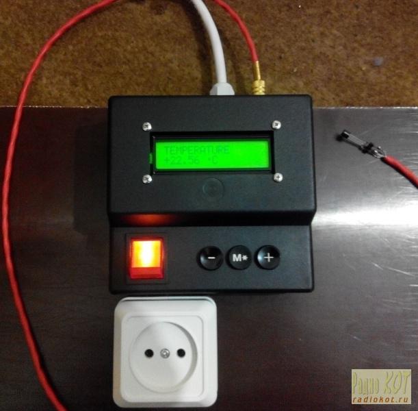

Всё компоненты поместились в корпус, правда, плотно. На выходе термостата подключил розетку для тепловентилятора.
Блок термостата с розеткой будут закреплены, на отрезке гетинакса и установлены внутри мастерской при входе, на стенке. P.S. – На авторство, данного электронного термостата, ни в коем случае не претендую. Я только разработал печатную плату и предложил свой вариант монтажа устройства.
