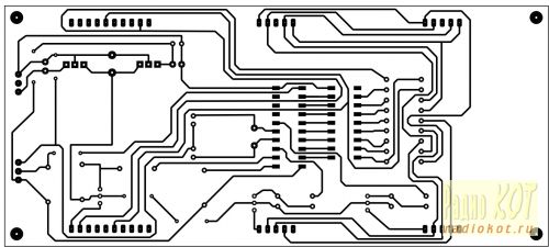

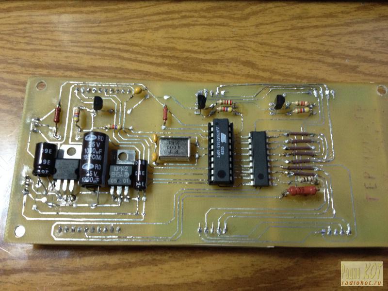

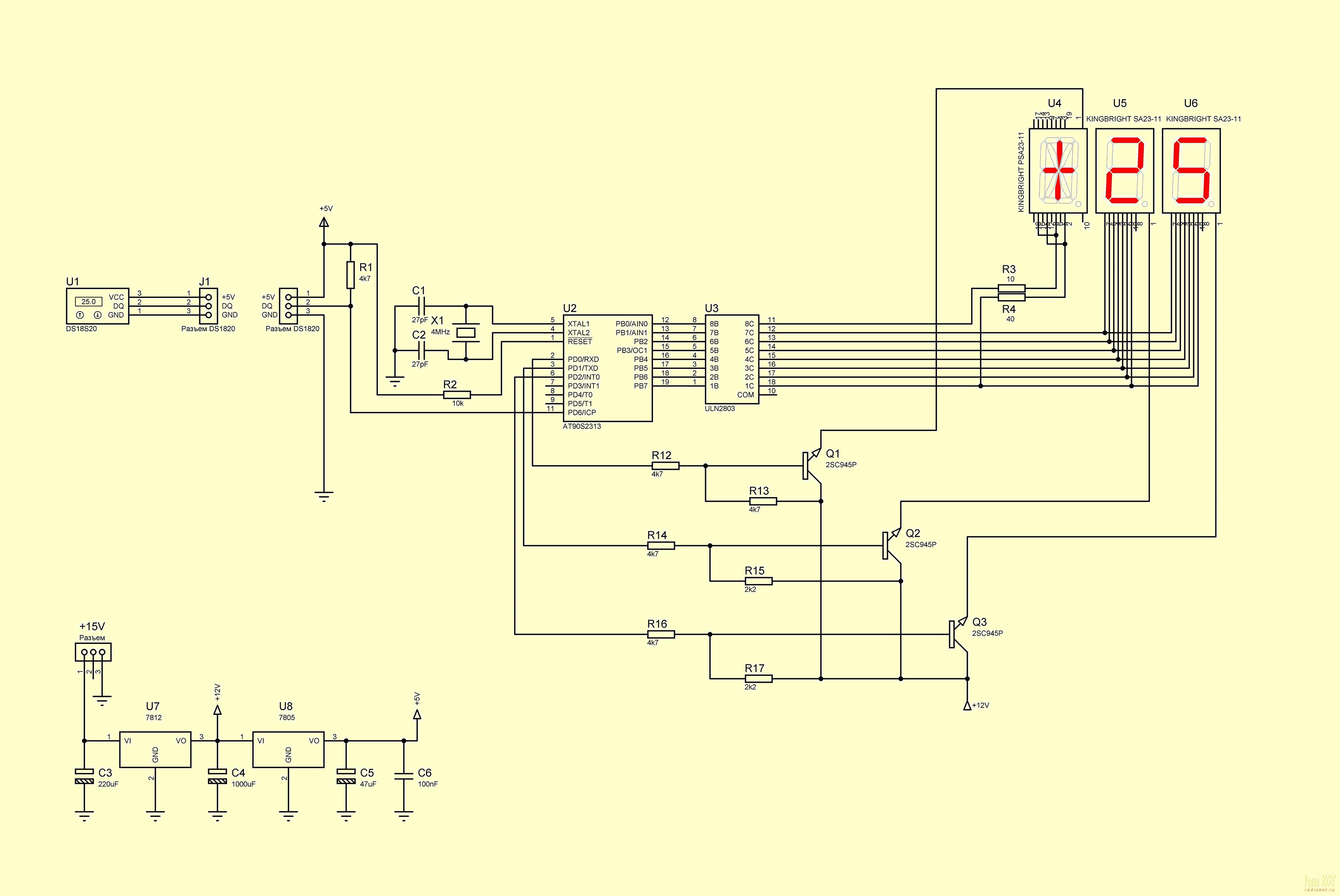

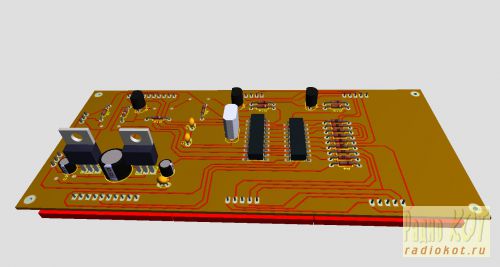

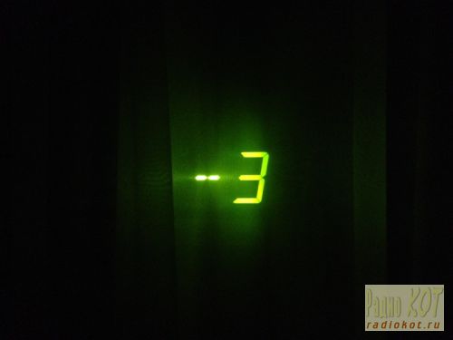

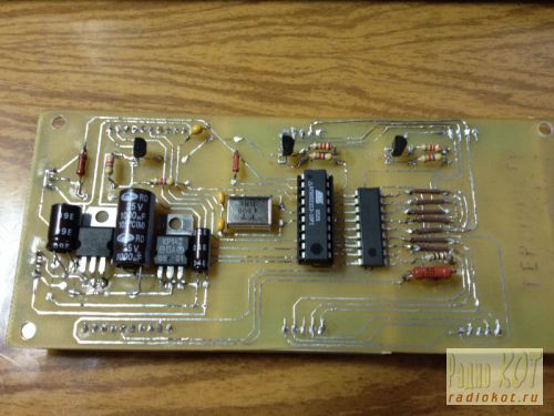

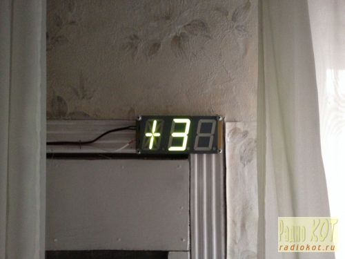

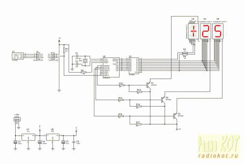

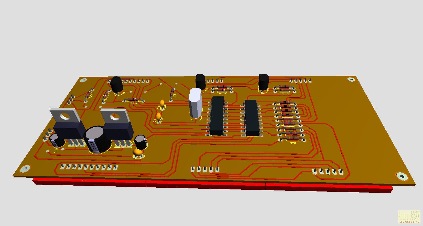

Автор: Электpониk, ravencrow@mail.ru Доброго времени суток. Это мой первый проект на микроконтроллере. Давно хотел собрать термометр на больших индикаторах с индикацией полярности и минимум деталей, но все как то руки не доходили. В загашнике завалялся у меня микроконтроллер AT90S2313, покорно ждавший своей участи. По такому случаю были закуплены 2,3" индикаторы, один 16-сегментный Kingbright PSA23-11GWA и два 7-сегментных Kingbright SA23-11GWA. Посмотрев в даташите номинальное напряжение питания этих индикаторов стало ясно что одним микроконтроллером не обойтись, поэтому была куплена микросхема ULN2803 для управления катодами и транзисторы 2SC945P для управления анодами. Транзисторы можно использовать любые npn с максимальным током коллектора 100мА. Если яркости индикаторов вам будет не достаточно, то тогда нужно будет заменить транзисторы на pnp и поставить токоограничивающие резисторы 200 Ом в цепи катодов, место на плате для этого предусмотрено, а также использовать подправленную прошивку, т.к. для pnp транзисторов нужно инвертировать управляющие анодами выходы микроконтроллера. Принципиальная схема устройства в Proteus представлена на рисунке: Программа была позаимствована из статьи https://radiokot.ru/circuit/digital/home/61/ Даниила Первакова aka Danko и доработана для своего устройства: исходник: https://radiokot.ru/upload01.zip прошивка для npn транзисторов: https://radiokot.ru/upload01.hex прошивка для pnp транзисторов: https://radiokot.ru/upload02.hex Программа поддерживает подключение до 4 датчиков одновременно. Вначале программа считывает количество подключенных датчиков и отображает их число на дисплее в виде буквы F и цифры, затем происходит вывод температуры, отображая ее поочередно с каждого датчика через небольшой промежуток времени. Программа работает как с DS18B20 так и с DS18S20. Показания температуры округляются до целых, для этого с датчика считывается десятая часть градуса и если она больше или равна 5 то округление происходит в большую сторону. Если температура превысит 99 градусов на индикаторе будут отображатся буквы Er. Пришло время реализовывать эту схему в железе. Используя замечательный инструмент Proteus ARES была создана виртуальная модель устройства: А также печатная плата: Печатная плата в PDF: https://radiokot.ru/upload01.pdf Для нанесения рисунка на плату был использован метод ЛУТ. Затем плата была вытравлена в растворе соли и медного купороса. После пайки всех деталей получилось вот такое устройство: Микроконтроллер был прошит самым простым LPT программатором в народе называемым "5 проводков". Устройство заработало сразу, единственное что пришлось подбирать это резисторы смещения R13, R15, R17 для увеличения яркости. Фото готового устройства: P.S. Спасибо всем форумчанам кто помогал советами.
