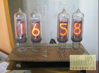

Приветствую тебя кот. Вот и я решил оставить немного своей шорстки надеюсь тебе понравится.

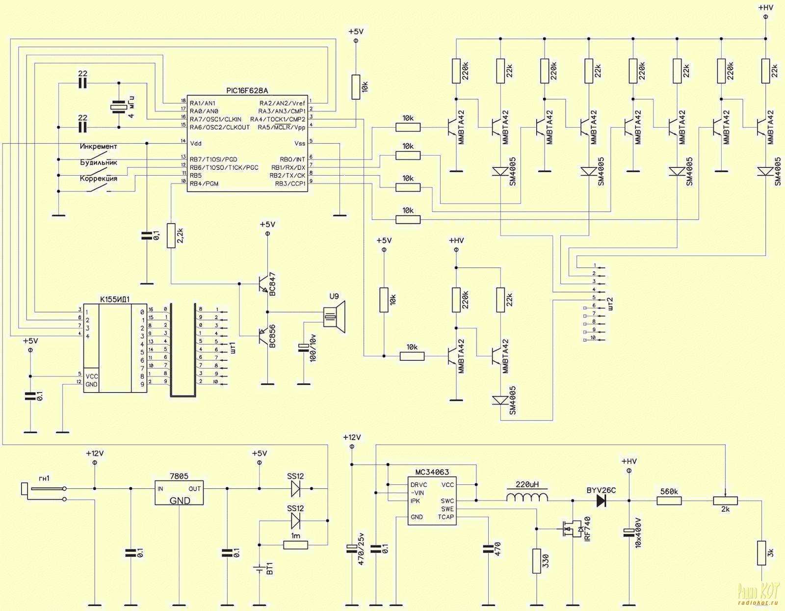

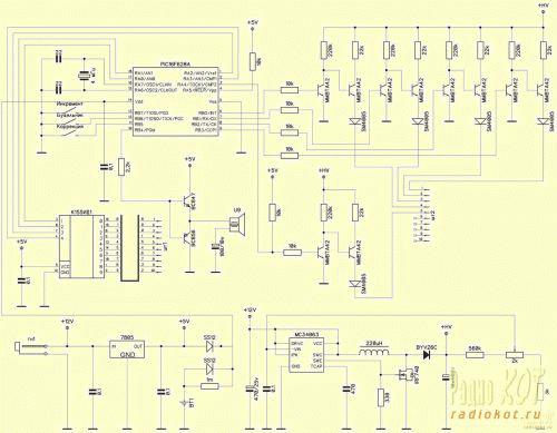

Эта моя первая статья не судите строго. За основу взять проект https://robocua.blogspot.ru/2013/12/pic628-14.html автор ЯН.
Они мне приглянулись своей простотой конструкцией всего то на 4-х индикаторах ИН-14 и PIC16F628A и DC/DC MC34063 коии в наличии были, что и стало основным стимулом для сборки этих часов.

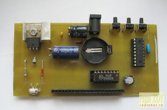

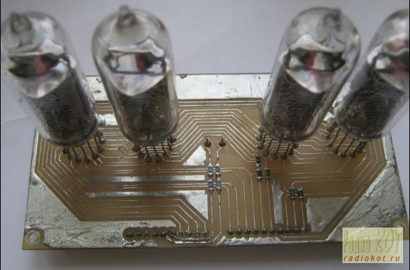

Я как и автор конструкции не силён в программирование так что прошивка не моя и 100% рабочая. Конструкция выполнена на 2-х односторонних печатных платах. Платы соединяются разъемом.

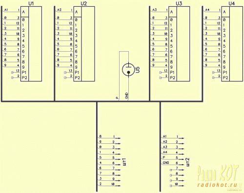

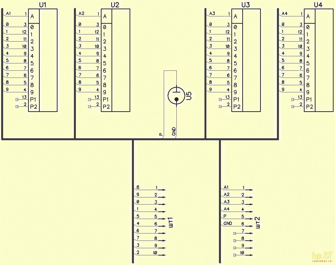

Такая конструкция удобна тем, что можно применить любые имеющиеся индикаторы, достаточно развести только плату индикации.
Платы разведены в программе DipTrace. В архиве схемы и платы в DipTrace, и прошивка.

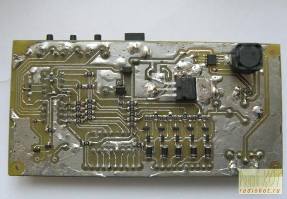

Единственное примечание при печати платы с помощью ЛУТ не забудьте отзеркалить ее в программе не повторяйте моих ошибок :)
Мой вариант сборки несколько отличается от авторского, я отказался от чип конденсаторов и без пере разводки платы установил дискретные также не нашлось планарного 7805 установил обычный, кварцевый резонатор 3х выводной что исключило 2 конденсатора из схемы.
При правильном монтаже схема начинает работать сразу, подстрочным резистором устанавливается необходимая яркость.
