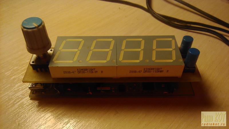

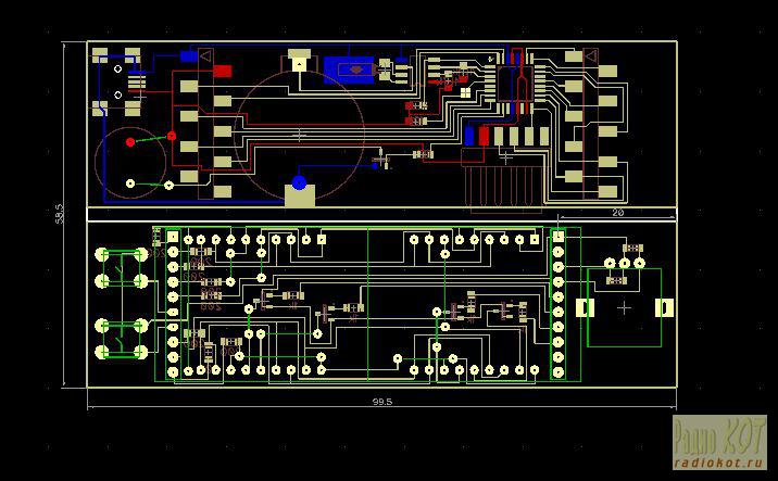

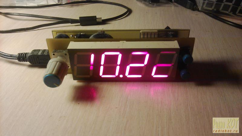

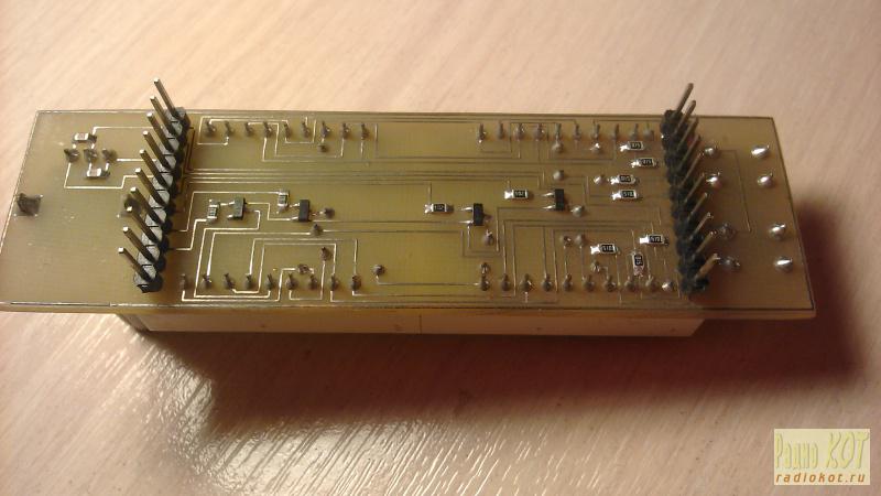

Автор: diim Здравствуйте, уважаемые коллеги. предлагаю на ваше обозрение свою версию "кухонного таймера"))). начнём: первое что мне хотелось что бы был не только таймер, но и часы. ЖК индикаторы отпали сразу, надо ведь что бы в потёмках его было хорошо видно! второе, это простота управления, не хочется вешать на кухню эдакий "калькулятор" со всеми его кнопками ))) третье, раз часы, то энергонезависимые ;-) остальное уже "родилось" в процессе испытаний, и хотелок моей супруги(ведь ей пользоваться в основном), а именно: а) секундомер б) звук (как же я про него сразу не подумал)) в) и самая важная мне кажется часть это как то обозначить режим работы, ведь когда запущен таймер на час и более,было непонятно часы это показывают или таймер ))) вот что из этого вышло:
упс, на самом деле все индикаторы светятся нормально(фотик такой :-( )

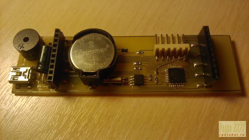

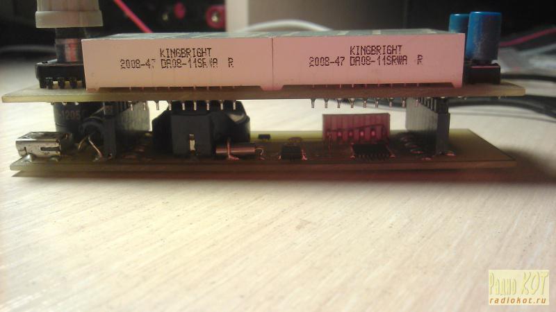

вот в выключенном состояние, да кстати, часы состоят из двух плат на одной плате дисплей и кнопки, а на другой батарейка контроллер и сами часы)

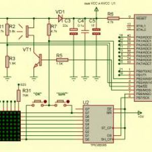

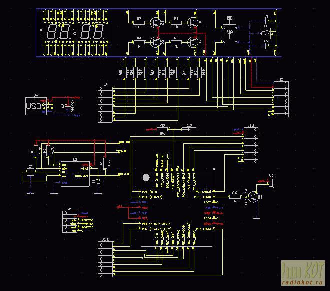

чуть не забыл про схему)

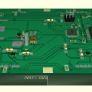

и плату))) хотя.. всё и так есть в прикреплённом архиве :-)
а как это чудо работает спросите вы, а я отвечу таймер в обычном режиме показывает часы,настройка которых осуществляется нажатием и удерживанием нижней правой кнопки. с левой стороны установлен энкодер( блин, мой косяк, когда проектировал плату не учёл что она перевёрнута, изначально хотел крутилку справа, переделывать не стал, уже привыкли все)). так вот, если его повернуть часы пропадают и начинается перебор минут увеличени или уменьшение на 1мин, в зависимости в какую сторону крутить) как только вы выбрали необходимый интервал, перестаём крутить и запускается таймер обратного отсчёта, но у него секундная точка бежит по индикаторам влево и сразу понятно что работает таймер)) по окончании отсчёта выбранного времени, таймер издаёт ужасный звук, проспать который не возможно))) секундомер, запускается нажатием правой верней кнопки, ну там ничего особенного нет кроме как, секундная точка бежит вправо))) ну вот в принципе и всё, небольшое видео как работают: уже второй год висят, а корпус сделать ни как не могу, так что извините, часики олично висят на двухстороннем скотче))) детали: контроллер использовал atmega48, часы DS1307. прошивка в архиве))
