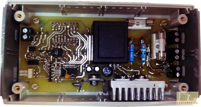

Печатная плата была разработана с учетом технологии изготовления без металлизации отверстий, поэтому есть избыточность переходных отверстий.
Симисторы VS1 и VS2 расположены на одном радиаторе, изготовленном из стандартного радиатора И-650. Доработки показаны на эскизе доработки радиатора. Красными линиями показаны линии отрезов – необходимо отрезать боковые "уши" радиатора, два цилиндрических выступа и верхний ряд иголок. Красными крестами показаны места сверления глухих отверстий глубиной 7-9 мм, в которых необходимо нарезать резьбу М3 для крепления радиатора к плате. Перед сверлением отверстий необходимо напильником обработать эту (нижнюю) грань так, чтобы угол между ней и привалочной плоскостью симисторов составил 90 градусов. Верхнюю грань и верхний ряд иголок также необходимо обработать напильником по месту так, чтобы крышка корпуса не упиралась в них.
Отверстия для крепления радиатора на в файле печатной платы не показаны, их необходимо сверлить по месту. Точно также по месту следует высверлить отверстия для крепления симисторов к радиатору, в отверстиях нарезать резьбу М3. Кроме этого, в местах, свободных от установленных симисторов в радиаторе следует просверлить несколько отверстий диаметром 2-3 мм для улучшения циркуляции воздуха. В верхней и нижней поверхностях корпуса по месту высверлить ряд вентиляционных отверстий (над и под радиатором – два ряда отверстий).
Термодатчик DS18B20 соединен с разъемом XS1 (см. схему) проводом МГТФ 0.14 длиной 0,5 м. На места паек проводов к выводам DS18B20 надеты фторопластовые трубки, после чего все трубки были зафиксированы и по возможности герметизированы клеевым пистолетом, излишки пластика удалены так, чтобы пластик совпадал с габаритами корпуса термодатчика. Вся конструкция сверху защищена термоусадочной трубкой.

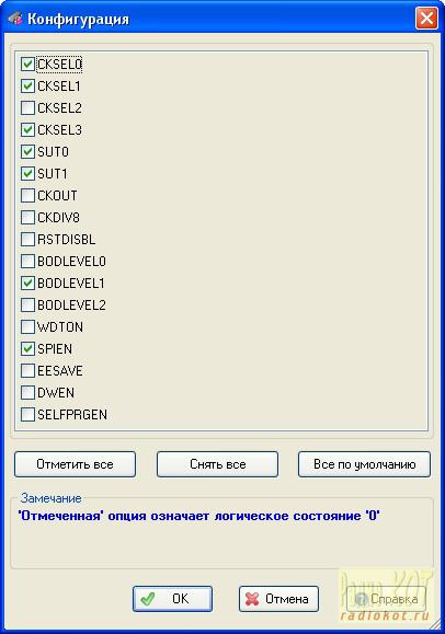

Конфигурация фьюзов для МК, необходимая при прошивке микроконтроллера, показана в одноименном файле.
