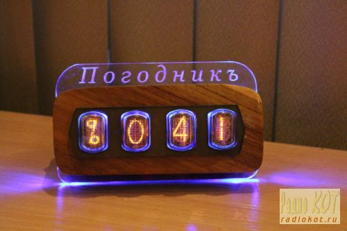

Метеостанция собственно потому, что попались мне лампы ИН-15А с ИН-12 в лапы, хотелось, конечно же, ИН-19А с ИН-14, но, увы, пришлось довольствоваться тем, что есть и куда-то их применять. Спецсимволы у ИН-15А немного не «под погоду», поэтому пришлось где-то «притянуть за хвост», но в целом логика прослеживается.
Метеостанция выдает значение влажности «%», давления «Р» и двух температур – в помещении «П» от 0С до 50С и на улице «+» или «-» от -55С до +125С (так, по крайней мере, в паспортах на датчики сказано). Показания берет от трех датчиков: BMP180, DHT-11 и DS18b20. Осуществляется индикация спецсимвола (приведены выше в кавычках), который собственно и дает понять, что на данный момент отображается. Имеется также RGB-подсветка для визуального отображения давления – от синего цвета, что соответствует самому низкому, через зеленый – в красный, то есть самый высокий.
Есть одна кнопка. Короткое нажатие изменяет коэффициент времени индикации каждого эффекта, длинное нажатие (более 0.5 секунды) изменяет режим подсветки: 1 – как описано выше, 2...10 – статические оттенки. Временной коэффициент обозначен «k», световой – «μ», извините – с символами выбор не велик.......

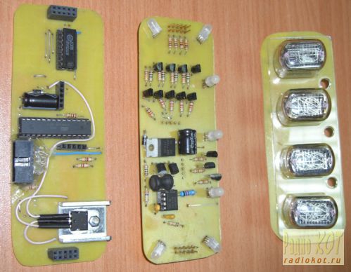

RGB – диодов я поставил семь – три для подсветки ламп через световод из оргстекла, четыре смотрят с углов платы и подсвечивают стеклянную вставку с надписью «Погодникъ».
Форм-фактор «бутербродный» - три платы, втыкаемые друг в дружку. Вообще проект для меня учебный, поэтому на платах предусмотрены места для датчиков и ISP – разъем внутрисхемного программирования, который я вывернул вверх – удобно втыкаться программатором между платами.
Если вдруг кто-то захочет повторить девайс, то сначала я собрал источник питания на 180В (у меня было около 175....), резистор R29 я подобрал постоянный, получилось 5,6k. Через 10k нагрузив БП на лампу, убедившись, что он не звенит, не моргает – собираем всё остальное.

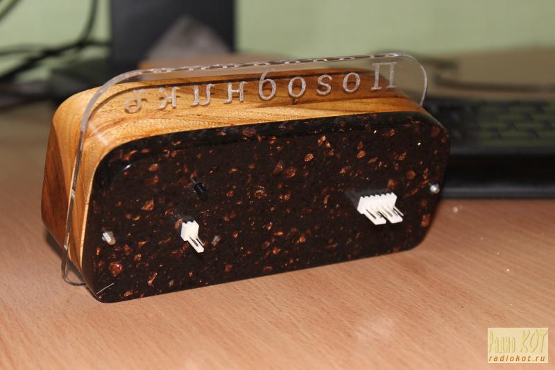

Корпус вырезал из подлокотника старого кресла, кот его знает, что за дерево, но красивое – с переливами. На весь корпус не хватило – задняя крышка из обрезка столешницы «искусственный камень». Ребята-рекламщики вырезали лазером проставку «Погодникъ», световод для подсветки ламп и переднюю панель.
Детали корпуса:
Платы (кнопка управления появилась позже, но на платах в layout она есть):

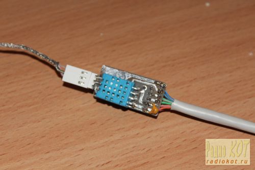

После отладки датчики вынес из корпуса, попозже сделаю деревянный корпус и для него – будет полный «винтаж».....))
Выносной датчик (ВМР180 с обратной стороны, ds18b20 - пошел дальше, за окно):

Сзади (гайки забыл накрутить.....))):
Работает (!):
Еще:
Эффектами не нагружал. Есть плавная пробежка цифр и плавное затухание с выведением.
