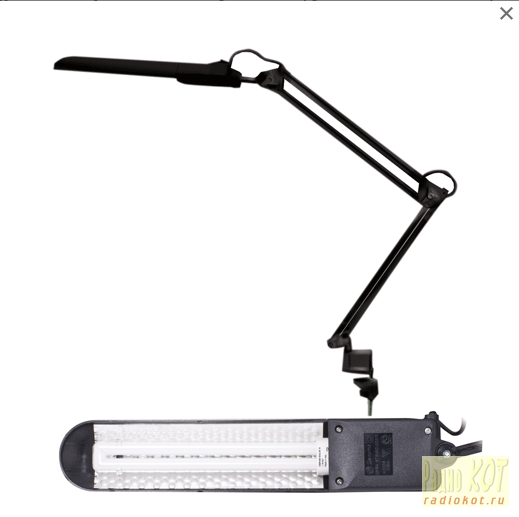

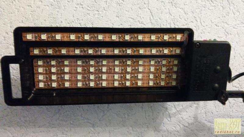

Автор: АСУ Ппоздравляю тёплого и пушистого с днём рождения!!! Данное устройство, было сделано для настольной лампы только потому, что в один прекрасный момент, сгорела родная люминесцентная лампа. А вот найти подобную лампу в магазинах нашего посёлка, оказалось невыполнимой задачей.
Парадокс в том, что мне в итоге, оказалось проще сделать встроенный девайс, чем ждать появления таких ламп в магазинах.
Внешний вид:

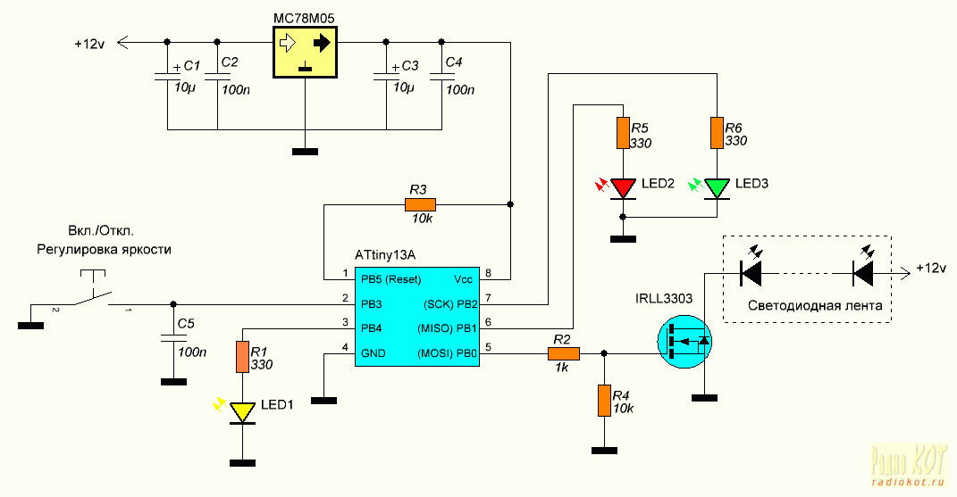

Устройство управления, сделано на МК ATtiny13 (частота 9,6 МГц от внутреннего генератора), с небольшим количеством дополнительных радиоэлементов.
Схема устройства:

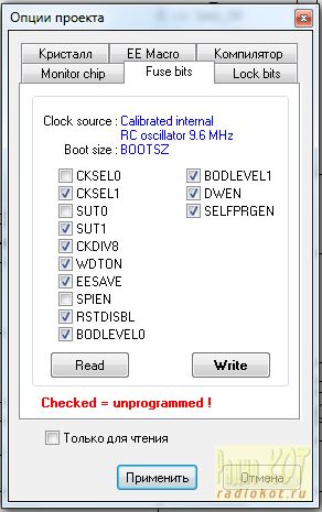

Как видно из схемы, устройство имеет МК ATtiny13, три светодиода для индикации, одну кнопку управления и регулирующий транзистор. Fuse bits для Algorithm Builder:

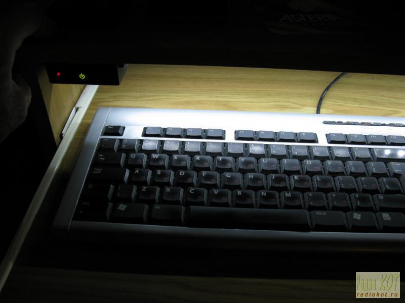

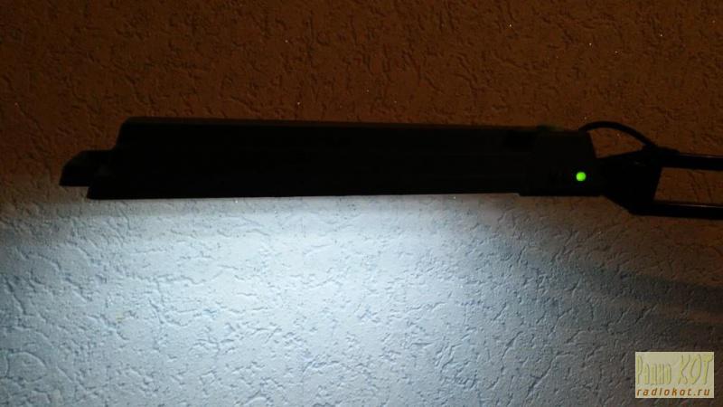

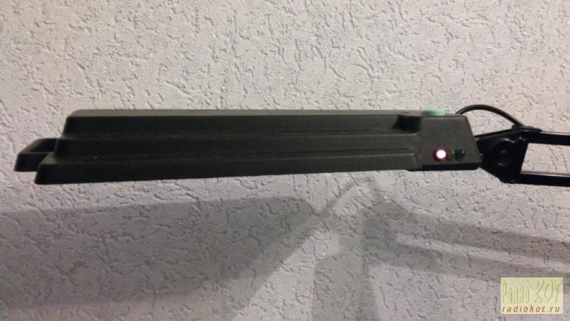

Алгоритм работы устройства: Алгоритм работы простой как гвоздь. При подаче питания, устройство переходит в дежурный режим. О чём сигнализирует свечение красного светодиода. Включение и отключение светодиодной ленты производится кратковременным нажатием на кнопку. Свечение зелёного светодиода указывает о работе устройства. При первом включении, лента плавно разгорается до максимального уровня. При повторном включении, лента плавно разгорается до сохранённого уровня свечения (если он был предварительно установлен). Выбор яркости ленты производится длительным удержанием кнопки (не зависит от режима в каком находится устройство). При удержании кнопки (более 5 сек), яркость ленты начнёт изменяться до максимального. Свечение жёлтого светодиода сигнализирует о максимальной яркости свечения. При достижения максимального уровня, наступает пауза около трёх секунд, затем яркость начинает снижаться до минимального. При достижении минимального уровня, яркость вновь начинает возрастать без паузы как при максимальном значении. Такое изменение яркости будет продолжатся до бесконечности, пока удерживается кнопка. При нужной яркости кнопка отпускается, а данное значение яркости записывается в энергонезависимую память (EEPROM) МК. Данный светильник используется уже два года без замечаний. :) После непродолжительной эксплуатации настольного светильника, возникло желание сделать на данной базе, подсветку клавиатуры на стационарном ПК.
Думаю, что такое простое устройство, поможет кому-то выйти из подобной ситуации. Схема, прошивка, исходник на Algorithm Builder.
