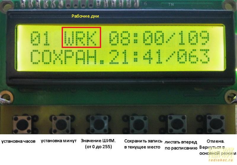

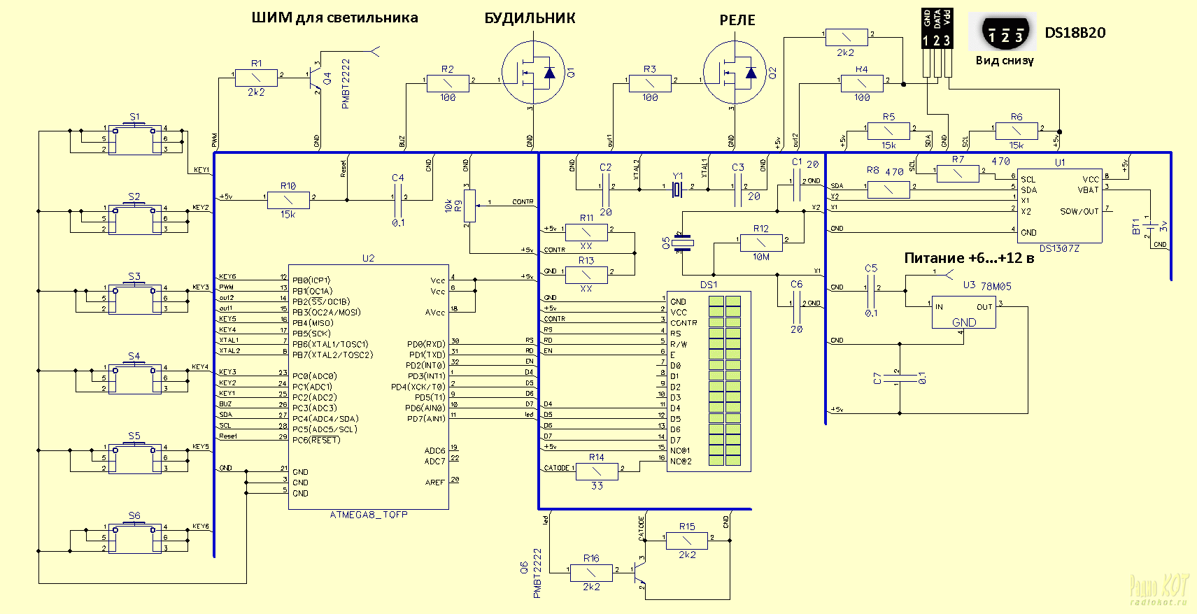

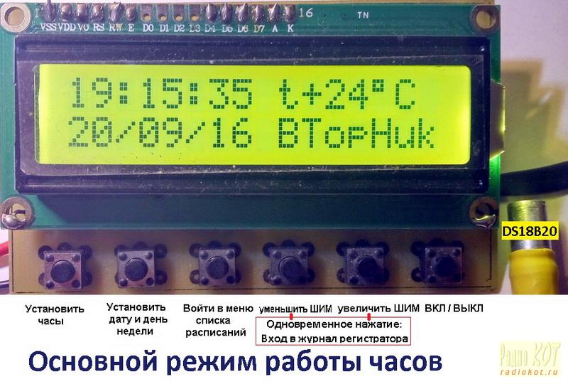

Автор: Simurg, ghjdflf@mail.ru Поздравляю РадиоКота с Днём Рождения! Каждый радиолюбитель в своей практике собирает хотя бы одни часы. Название часов «Тридцать три», потому что записей в каждом расписании 33, будильников то же 33. Благодаря авто коррекции поддерживается приемлемая точность часов на длительном периоде. Функции:

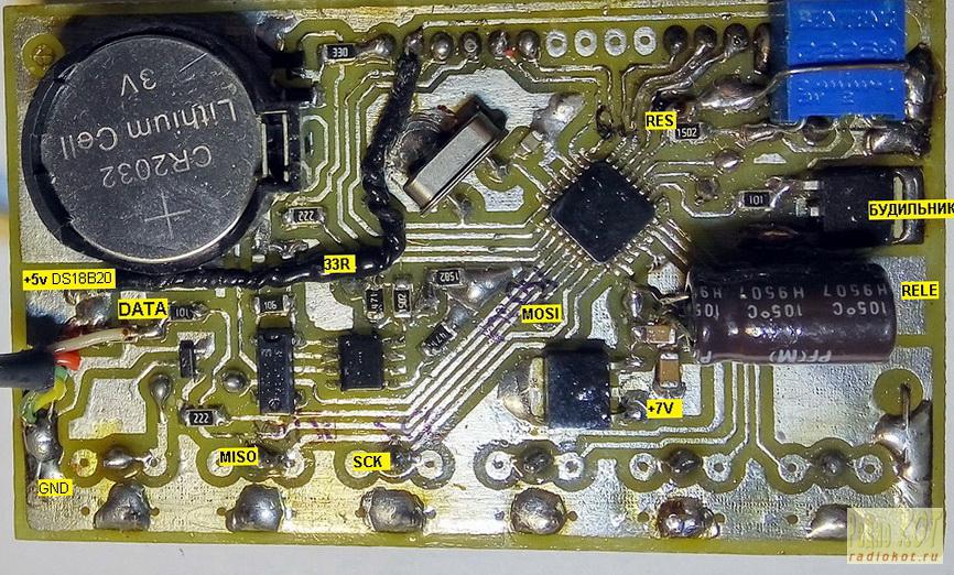

Измерение температуры происходит каждую минуту в 20 секунд. Каждые 30 секунд переключается положения строк чтобы не портился экран от отображения одной и той же информации в одном и том же месте. Дисплей используется китайский, без русского языка LCD1602. Схема: Плата:

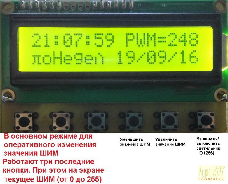

Основной режим часов:

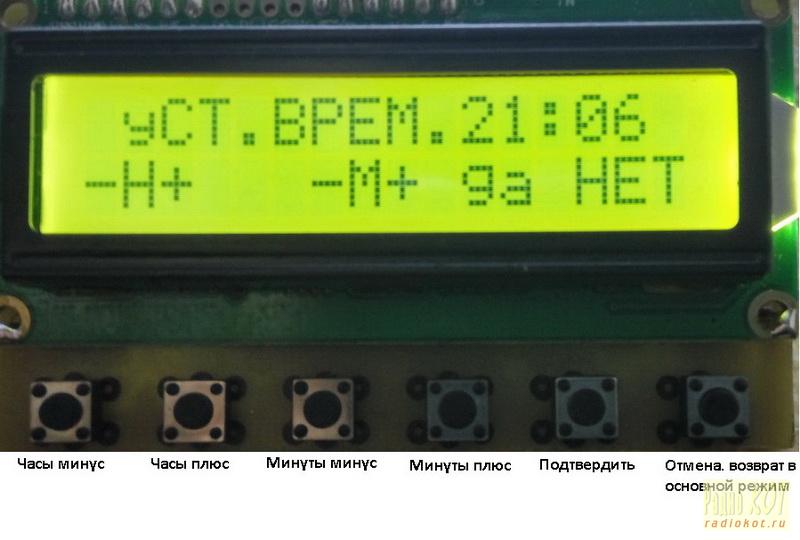

Установка часов:

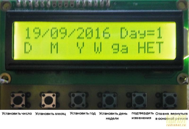

Установка даты:

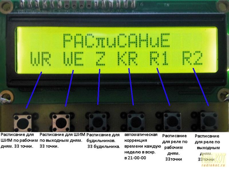

Меню списка расписаний:

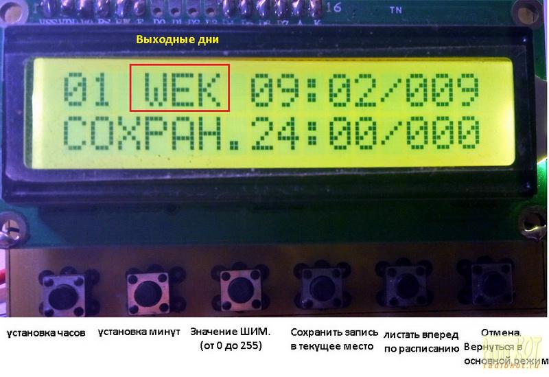

Расписание 33-х установок ШИМа по рабочим дням:
Расписание 33-х установок ШИМа по выходным дням:

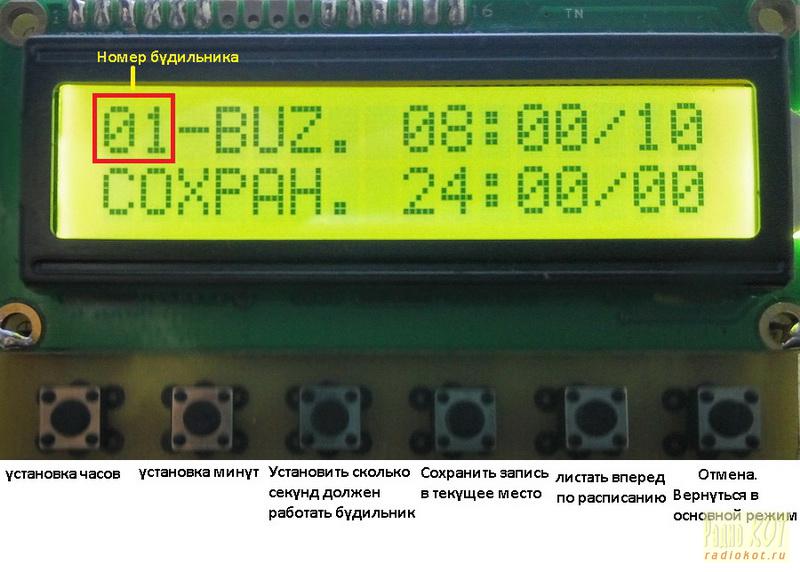

Расписание 33-х будильников:

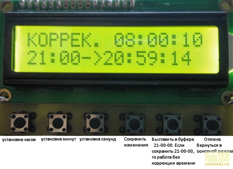

Настройка автоматической коррекции:

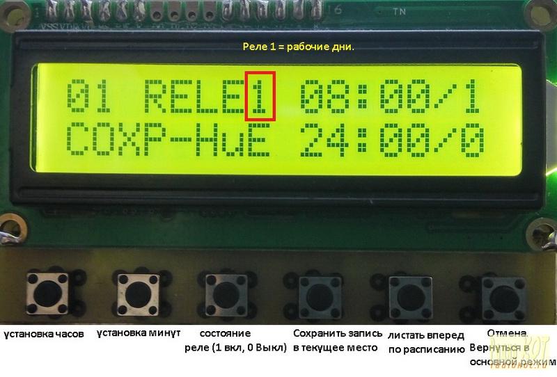

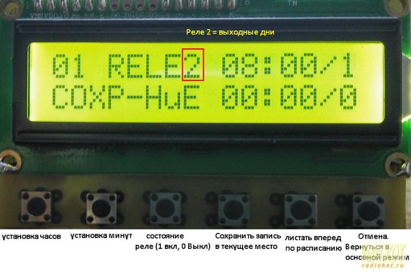

Автокоррекция работает так: В воскресение в 21-00-00 выставляете точное время. В следующее воскресение в 21-00-00 смотрите по часам точного времени насколько убежали или отстали часы. Например убежали на 1 минуту 45 секунд. Значит вводим значение коррекции 20-58-15, которое будут часы самии выставлять каждое воскресение в 21-00-00. Далее выставляем точное время. Таким образом компенсировать неточность часового кварца. Расписание 33-х установок реле по рабочим дням:
Расписание 33-х установок реле по выходным дням:

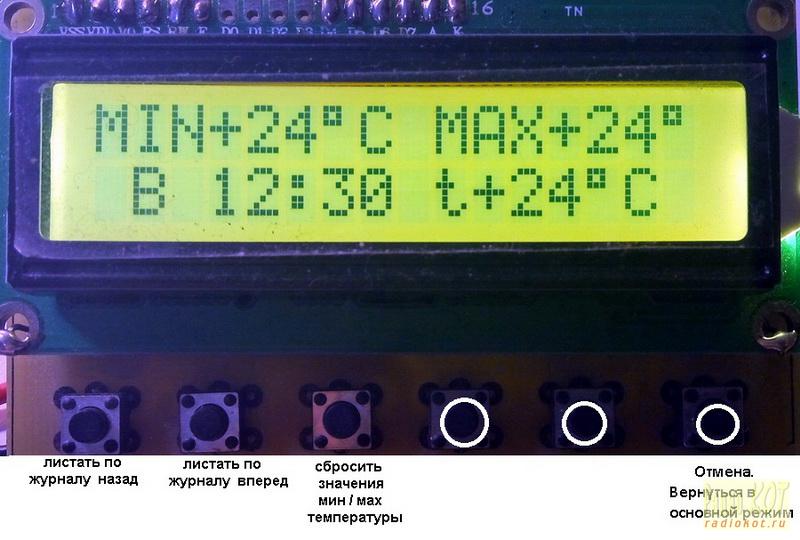

Журнал регистратора температуры:
Для отключения не нужной записи в журнале надо установить часы равные 24. Из любого режима при отсутствии нажатий на кнопки, по истечении времени часы возвращаются в основной режим.
