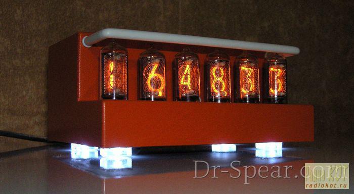

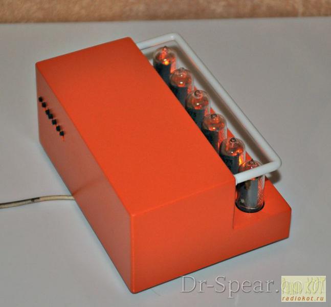

Автор: zverotechnik Речь пойдет о моих новых часах на газоразрядных индикаторах ИН-8-2. Эти часы я хотел сделать, так сказать, идеальными с моей субъективной точки зрения. А именно - чтобы они были на статике, имели индикаторы с правильной пятеркой, относительно безупречный корпус, ну и соответственно, более-менее добротную конструкцию. Получилось, как говориться, то что получилось.

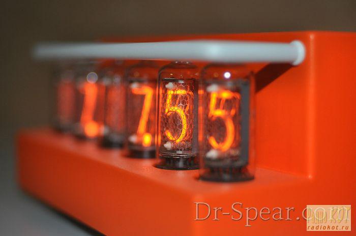

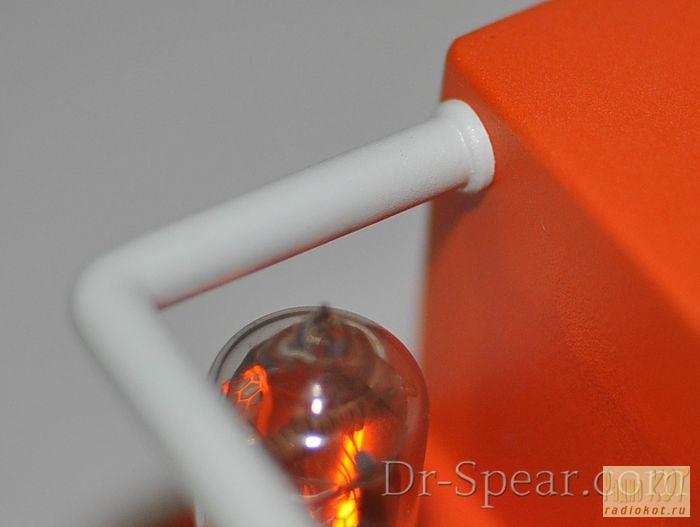

В общем-то, вполне неплохо. Корпус сделан из стеклотекстолита и покрашен аэрозольной краской с последующим легким напылением для придания характерной матовости. Защитная трубка стальная. Сначала была мысль ее отполировать чтобы была как хромированная, но потом все таки решил что белая как-то поинтереснее.

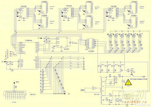

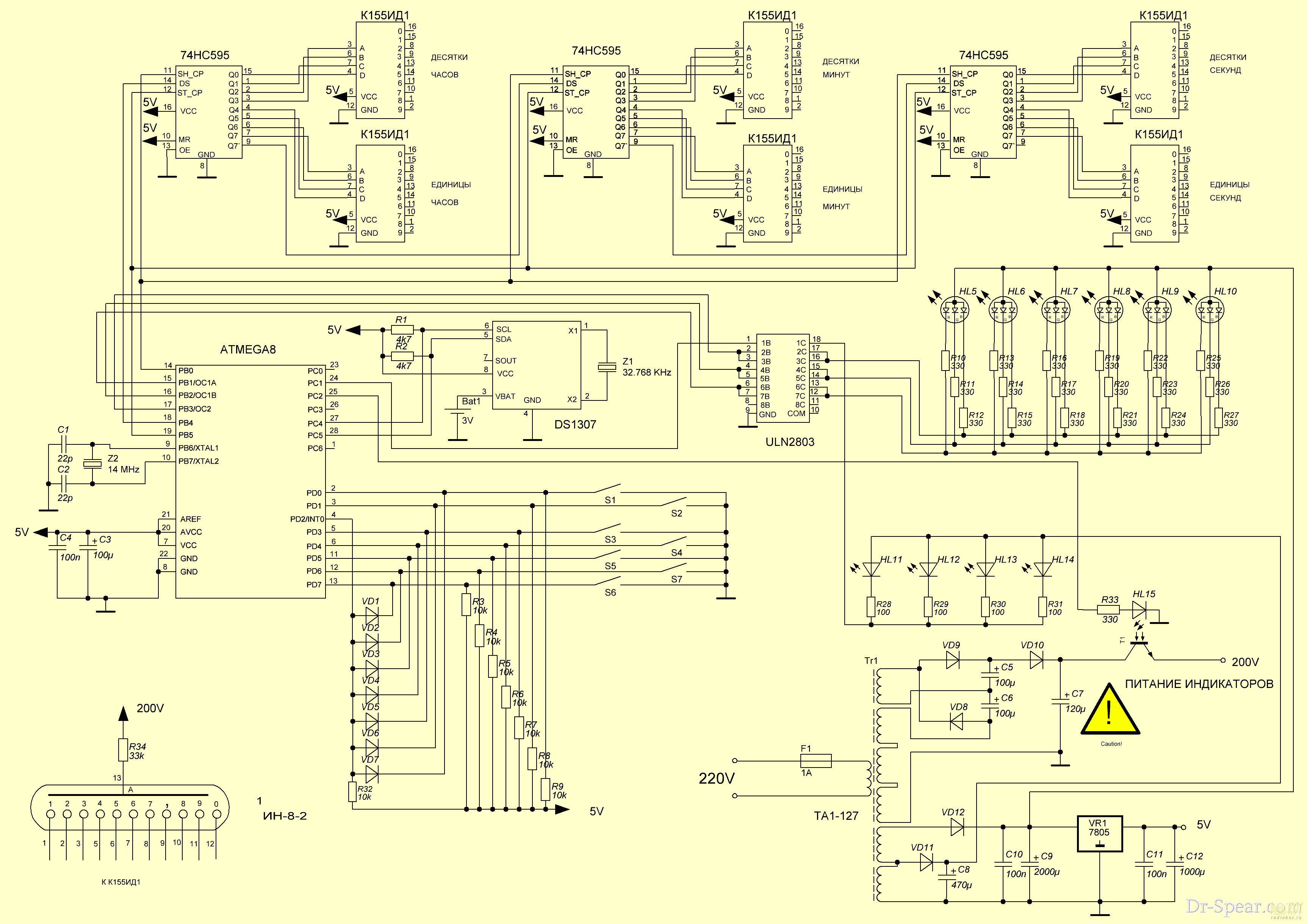

По оси Х отложены часы. То есть в восемь часов утра у нас зеленый свет, в 16 часов синий, а в полночь красный. В промежутках цвета сменяются. Выглядит очень интересно, можно даже навскидку определять время по цвету. Для вычисления значений ШИМ используются не только часы, но и минуты, поэтому цвет изменяется плавно. 4. Светодиодная подсветка под корпусом - светящиеся ножки. Обычные белые светодиоды. Подсветка может использоваться в качестве ночника, или просто для эстетики. 5. Возможность регулировать яркость свечения индикаторов. Реализуется за счет простого программного ШИМа, поскольку три канала уже заняты под RGB подсветку. Устройство довольно простое - схема на 74HC595 и К155ИД1 (все подключено строго по даташитам, никаких "перепутанных" катодов), управляет всем этим ATMEGA 8. Часы реального времени DS1307. Ключи ULN2803 для RGB и обычных светодиодов. Преобразователя нет, питание от трансформатора ТА1-127. У него 4 обмотки по 28 вольт. Одна из обмоток подключена к удвоителю напряжения, затем последовательно с другими к диодному мосту. На конденсаторе при этом около 200 вольт.
Как видно по схеме, там имеются 7 кнопок. При нажатии на любую из этих кнопок, происходит прерывание INT0, и программа реагирует на нажатую кнопку. Для этого и нужна развязка на диодах. Первая кнопка - режим отображения - время или дата. Вторая и третья кнопки - установка минут и часов соответственно (если часы показывают время), или установка дня, месяца и года (если часы показывают дату). При установке минут секунды обнуляются. Год устанавливается через месяцы. Четвертая кнопка (в режиме отображения времени) перебирает режимы подсветки. Всего режимов четыре. 1 - ручная RGB подсветка, нижний свет выключен. 2 - автоматическая RGB подсветка, нижний свет выключен. 3 - ручная RGB, нижний свет включен. 4 - автоматическая RGB, нижний свет включен. В режиме отображения даты данной кнопкой можно регулировать яркость индикаторов. Всего 10 градаций яркости. Пятая, шестая и седьмая кнопки - настройка ручной подсветки RGB. Каждый канал регулируется соответствующей кнопкой. Можно присваивать значения ШИМ от 0 до 255 с шагом 5. При этом само значение ШИМ выводится на индикаторы, и красуется там до тех пор, пока не закончится настройка, после нее нужно нажать на первую кнопку, и часы вернутся в режим отображения времени. Естественно, можно полностью выключить подсветку - для этого нужно выбрать режим ручной подсветки и выставить нули по всем каналам. RGB светодиоды питаются от 12 вольт через резисторы и ключи на ULN2803. Само собой, яркость каналов внутри у светодиода разная, поэтому необходимо откалибровать систему. Для этого нужно выставить одинаковые коэффициенты ШИМ и подбором резисторов или специальных констант в программе добиться белого света, без перекосов в какую либо сторону спектра. У моих светодиодов красный канал светил значительно слабее чем синий и зеленый, поэтому в программе введены соответствующие коэффициенты поправки. Микроконтроллер работает на частоте 14 МГц, хотя это несущественно, можно запустить и внутренний генератор на 8 МГц. Регистры и дешифраторы подключены по типовым схемам. Индикаторы питаются через резисторы 33 кОм. Далее на них подается питание 200 вольт через управляющий элемент. В качестве него можно использовать подходящую высоковольтную оптопару, твердотельное реле, ключ с опторазвязкой и тд. Если, конечно, необходима регулировка яркости. Теперь немного о процессе изготовления. Вся конструкция размещается на двух платах. Одна с регистрами и дешифраторами, другая с микроконтроллером, ключами и прочим.

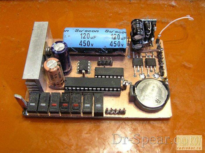

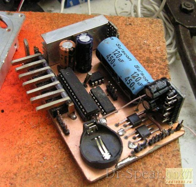

Это основная плата. В принципе тут сказать особо нечего. В качестве кнопок используются кнопки от мышей. Маленькая макетная платка - это удвоитель напряжения для одной обмотки (про который я уже писал ранее).

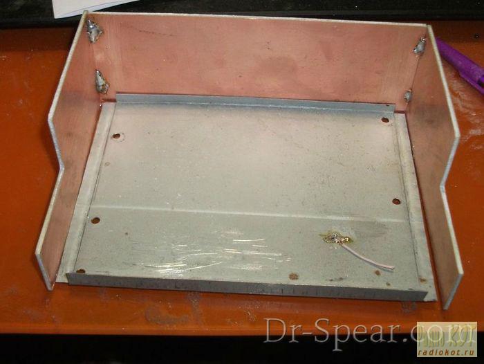

Начинаем делать корпус - вырезаем детали из стеклотекстолита, спаиваем их между собой.

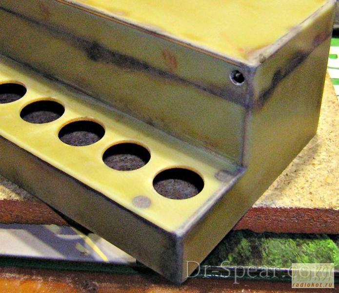

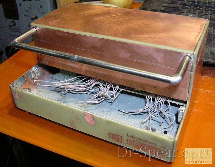

Это уже почти готовый корпус. Точнее, его первая версия. Здесь панель с отверстиями для ламп - отдельная, и прикручивается винтами к корпусу. Верхняя крышка тоже отдельная, крепится также винтами. Местами зашпаклеван холодной сваркой и зачищен шкуркой.

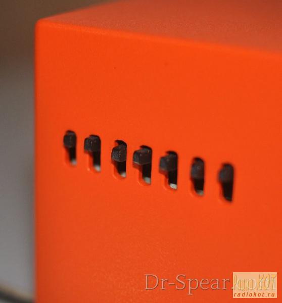

Теперь стоит обратить внимание на кнопки. Я вырезал маленькие рычыжки из стеклотекстолита, просверлил в них отверстия и надел на ось. Сама ось припаяна к стойкам на плате. Между ними также надеты отрезки от стержня шариковой ручки.
Теперь ставим плату в корпус. В нем предварительно вырезаны продолговатые отверстия для рычажков.

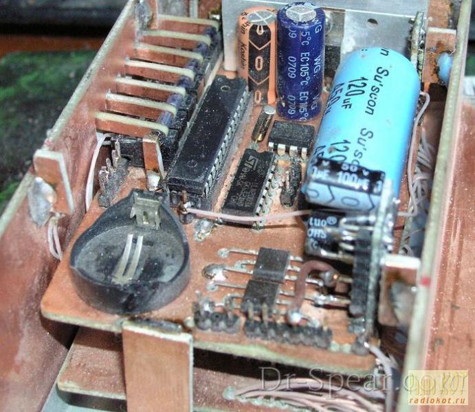

Теперь электронную часть можно считать собранной. Опять появилась макетная платка над микроконтроллером - на ней кварц 14 МГц и разъем для программатора. Контроллер теперь работает от этого кварца, плюс можно програмировать не вытаскивая контроллер из панельки. Также здесь можно видеть, как выглядел корпус первой версии, как именно крепится панелька с отверстиями. Не все тут идеально - можно и получше сделать.
Этот же корпус общим планом. Защитная трубка стальная, ничем не покрыта. К тому же, несмотря на плотную подгонку частей, все равно видны щели. Опять же, винты эти - тоже бросаются в глаза.
Далее я пришел к выводу, что такие часы мне не нравятся и не доставляют эстетического наслаждения, поэтому я решил все таки довести корпус до ума. Сначала я отделил дно, которое было припаяно ко всему корпусу, и закрепил на нем платы и все остальное. Таким образом, конструкция стала более ремонтопригодной и независимой от корпуса.

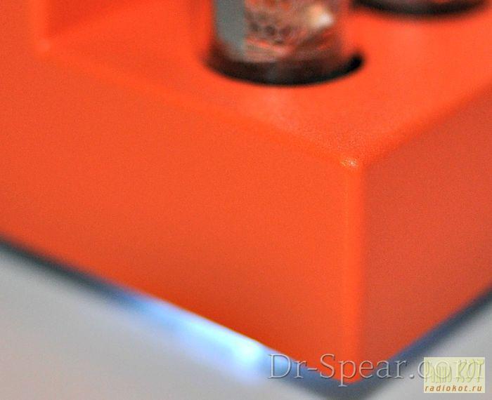

Далее началась эпопея с корпусом. Естественно, прежде всего была смыта краска растворителем. Стравил всю лишнюю медь, так как оказалось что краска плохо держится на меди. Затем, отдельные части корпуса были намертво припаяны к последнему. Все щели, все лишние дырки и трещины были зашпаклеваны холодной сваркой - кстати, очень прочный материал. И адгезия к стеклотекстолиту отличная. Одним словом, она становится чуть ли не единым целым с исходным материалом. Слишком плавные углы также нарощены холодной сваркой и зашкурены. Под конец я настолько идеально его обработал, что наощупь пальцами было совершенно невозможно определить стыки. Как будто он всегда и был таким цельным.

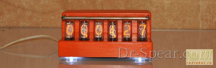

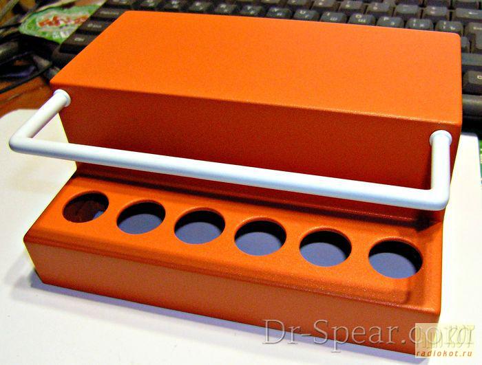

Итак, новый корпус окрашен заново. Теперь, на мой взгляд, все идеально.
На защитной трубке появились декоративные стопорные кольца - вырезаны также из стеклотекстолита. Покраска тоже безупречная, с приятным полуматовым рельефом. Он получается после основной покраски - ждешь когда все высохнет, потом держишь баллончик на большом расстоянии и чуть-чуть обдаешь изделие краской. Чтобы только мельчайшие брызги долетали. Лучше конечно для таких целей использовать автомобильную эмаль. Я когда красил трубку, сначала купил баллончик бытовой белой эмали. Покрасить-то покрасил, но она ложится сразу слишком толстым слоем, и потом долго сохнет. В процессе высыхания я ее решил слегка подогреть над батареей, и в одном месте пузырь выскочил. Потом перекрасил конечно. С автомобильной эмалью таким проблем не возникало.

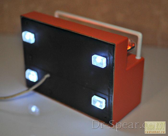

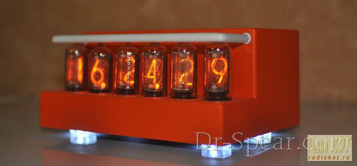

Теперь пришло время обратить внимание на нижнюю подсветку.
Для этого используются прозрачные кнопки от стационарного телефона. В ней просверливается паз, и в него вкладывается светодиод, смазанный герметиком. Светодиод требуется именно с рассеивающей линзой, такие ставят в гирлянды.
Вот так он и светится - в разные стороны.
Днище крупным планом. Оно также закрашено черной краской. В нем же имеется и отверстие для питающего провода.
В темноте подсветка выглядит достаточно эффектно, и даже способна осветить комнату ночью.

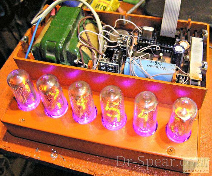

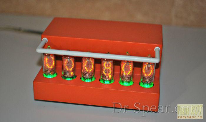

Теперь продемонстрирую RGB подсветку. Ну здесь все довольно предсказуемо, такую подсветку уже все видели.
Зеленый. Значение ШИМ = 80 (это значение выводится на индикаторы единиц часов, минут и секунд, т.к. только у них подключены все катоды.)
Красный. 165

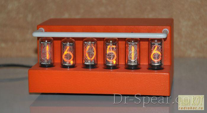

Малиновый. Тут в режиме показа времени.

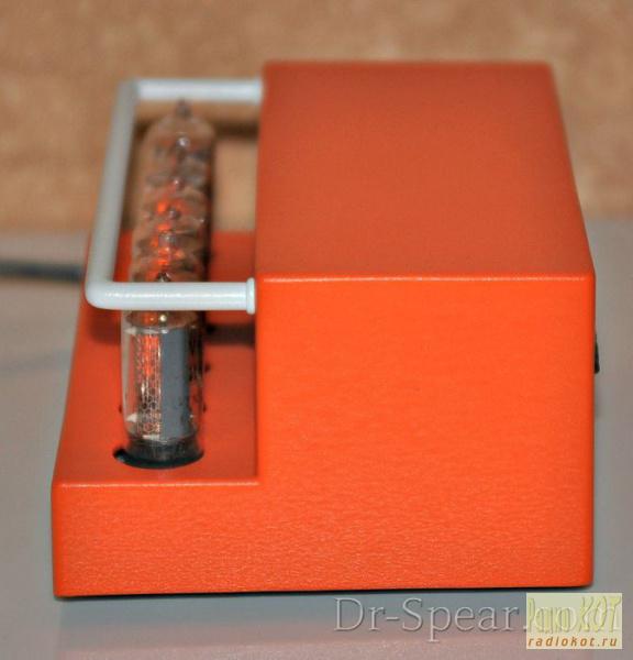

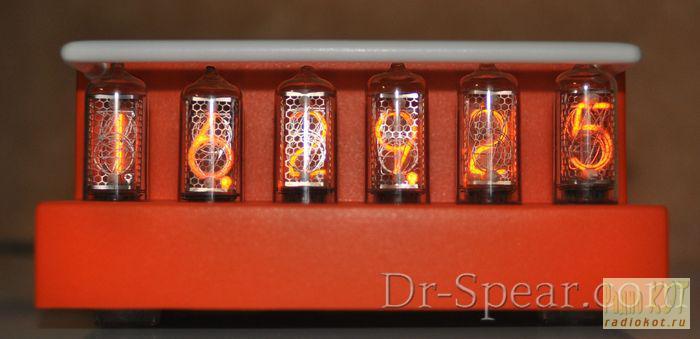

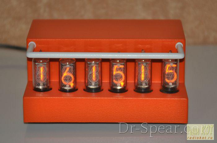

Теперь можно посмотреть на некоторые детали корпуса.

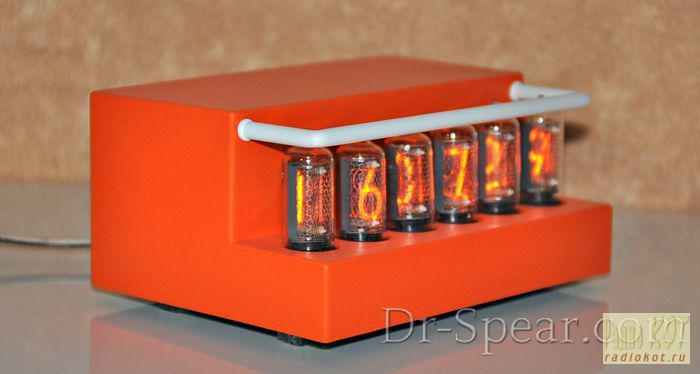

Напоследок несколько общих видов.
