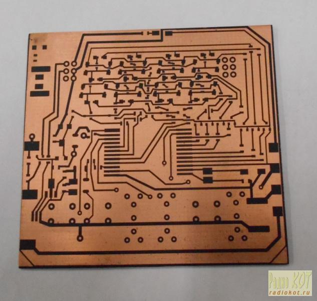

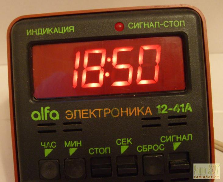

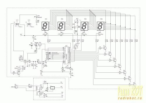

Как то попал взглядом на часы ALFA Электроника 12-41А и, накатило желание переделать их, как если бы часы изготавливались на современном производстве. В то же время решил сохранить применение КА1016ХЛ1 и питания от родного трансформатора. Индикацию избрал, разумеется, светодиодную. Дооснастил музыкальным сигналом и 12-ти вольтовой резервной батарейкой. Вот схема. Плата сделана в Sprint-Layout, возможностей которого более чем достаточно для этой задачи. Поскольку изначально часы предполагают наличие переключателей П2К, неизбежно наличие отверстий и можно позволить себе кое-где удобство переходных пинов. Таким образом получилась как бы типичная плата под смд-установщик на одной сторону и незначительной доустановкой выводных деталей под ручную пайку. Можно конечно было бы использовать смд переключатели и кнопки, но захотелось установить прежние ПД9-2. Платы часов и питания во вложении.01.lay Готовим заготовки плат, чистим, моем, задуваем краской. В данном случае использовалась чёрная алкидная эмаль (матовая)

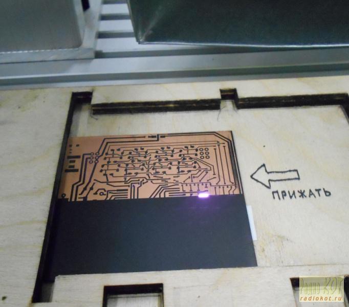

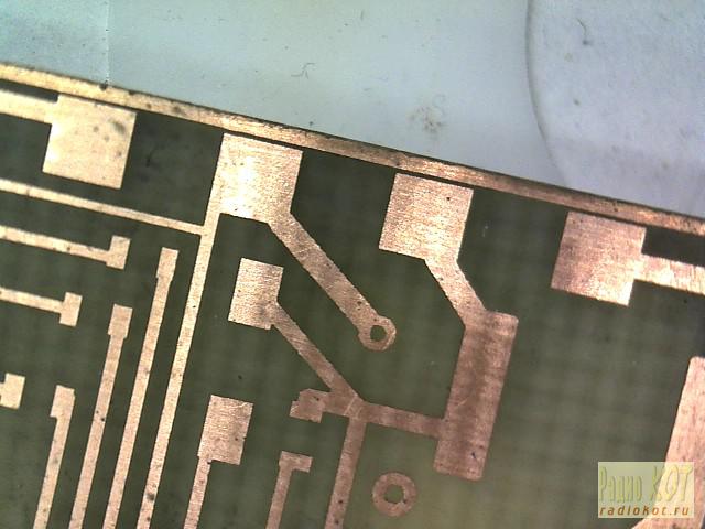

Импортируем файлы в программу гравёра, в данном случае LDesigner F1, запускаем маркировку.
Гравёр за работой. Как правило необходимо и достаточно двух проходов, до покраснения меди.
Отправляем в персульфат аммония травиться. Вот более чем удовлетворительный типичный результат.

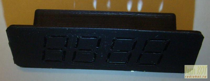

Сверлим, зачищаем, моем, сушим, наносим пасту и наклеиваем смд часть. Микросхему КА1016ХЛ1, триммеры и кварц оставляем на доустановку. Пропускаем сквозь печь, желающие могут осуществлять монтаж в соответствии со своими предпочтениями. Распечатываем на 3D принтере.
Пробуем сборку

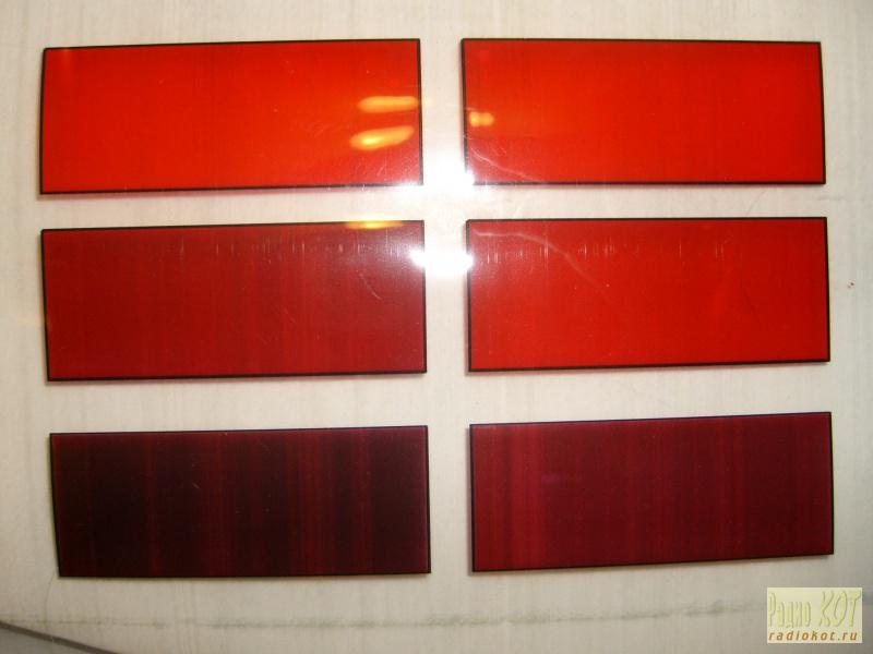

При необходимости корректируем конфигурацию режущими инструментами.

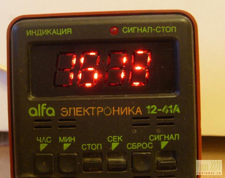

При необходимости осуществляем пару-тройку прогонов, что бы начало нравиться. Вырезаем требуемый размер и крепим приемлемым способом, что бы двусторонний скотч особо не просвечивал.
Вот и получилось изделие почти как настоящее.
