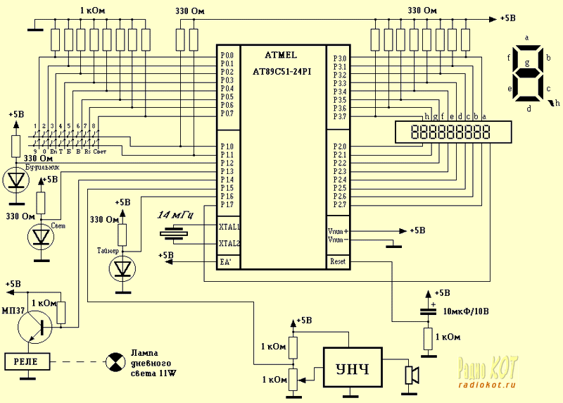

Кухонный таймер.
Данный прибор разработан для практичных хозяек. Таймер выполнен в виде подвесных часов со встроенной лампой дневного света. Предназначен для контроля времени приготовления того или иного блюда. Встроенные будильники позволяют напомить об каждодневных событиях (например время, когда пора выходить на работу).
Первый образец таймера до сих пор работает у меня на кухне с 1998 г. Правда, если свет отлючат, все настройки надо делать заново.
Основные фичи следующие:
- 8 независимых таймеров (от 1 мин до 9 часов 59 мин);
- 4 будильника;
- цифровая коррекция хода;
- встроенное освещение (может управляться таймером);
- принудительное отключение освещения (в 3 часа ночи - для забывчивых);
- задержка на выключение освещения;
